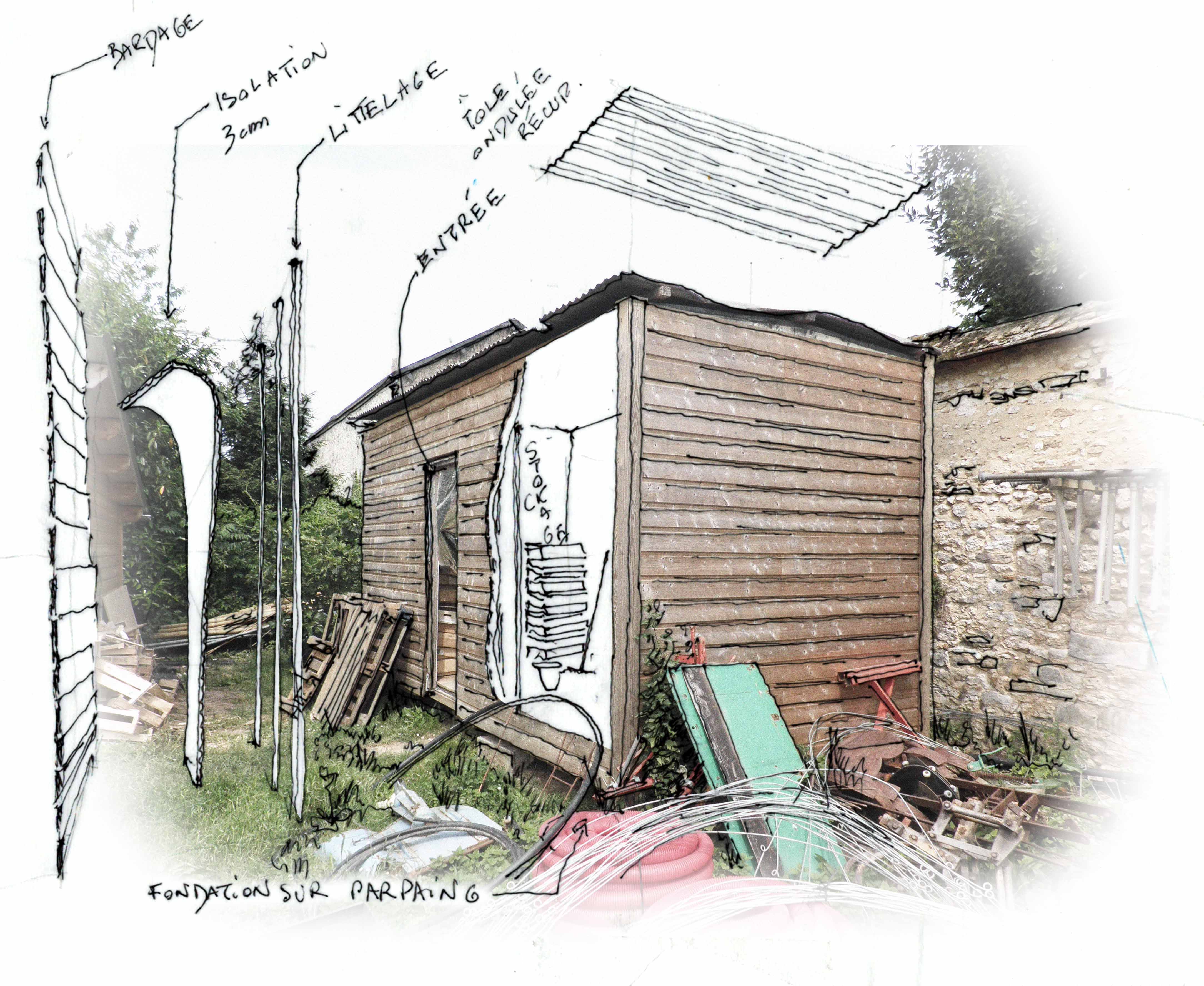

Rénovation esthétique d'un container
Jardins de courance
Voilà une piste pour rénover des containers. L’implantation d’un container peut parfois être discutée par la mairie pour des raisons d’intégration dans le paysage. Ici, sur les jardins de Courances, il était plus qu’impératif de maquiller ce volume de métal. Nous sommes sur un site classé, dans l’enceinte du château de Courances à haute valeur patrimoniale. L’exploitation Les jardins de Courance utilise ce container aujourd'hui pour stocker du matériel.
Container rénovation esthétique.jpg (985.49 Kio) Consulté 19681 fois
o Besoin initial : Amélioration esthétique
o Usage : débarras, stockage
o Choix constructifs :
− Structure : un simple litelage vertical vissé (vises autoperforantes) sur le bac acier du container permet de fixer le lambris horizontal.
− Angle : des planches de lambris sont fixées verticalement pour finir les angles.
− Isolation : dans l’épaisseur du litelage, on a glissé un isolant en rouleau de 4 cm.
− Toiture : La toiture n’a pas vraiment été traiter. De simple bois rond posé viennent soutenir et ancrer les tôles ondulées.
− Fondation / support : simplement posé sur des aglos...
o Défauts majeurs : à l’usage, la marche est un peu haute lorsqu’on y stocke des choses lourdes ou encombrantes.

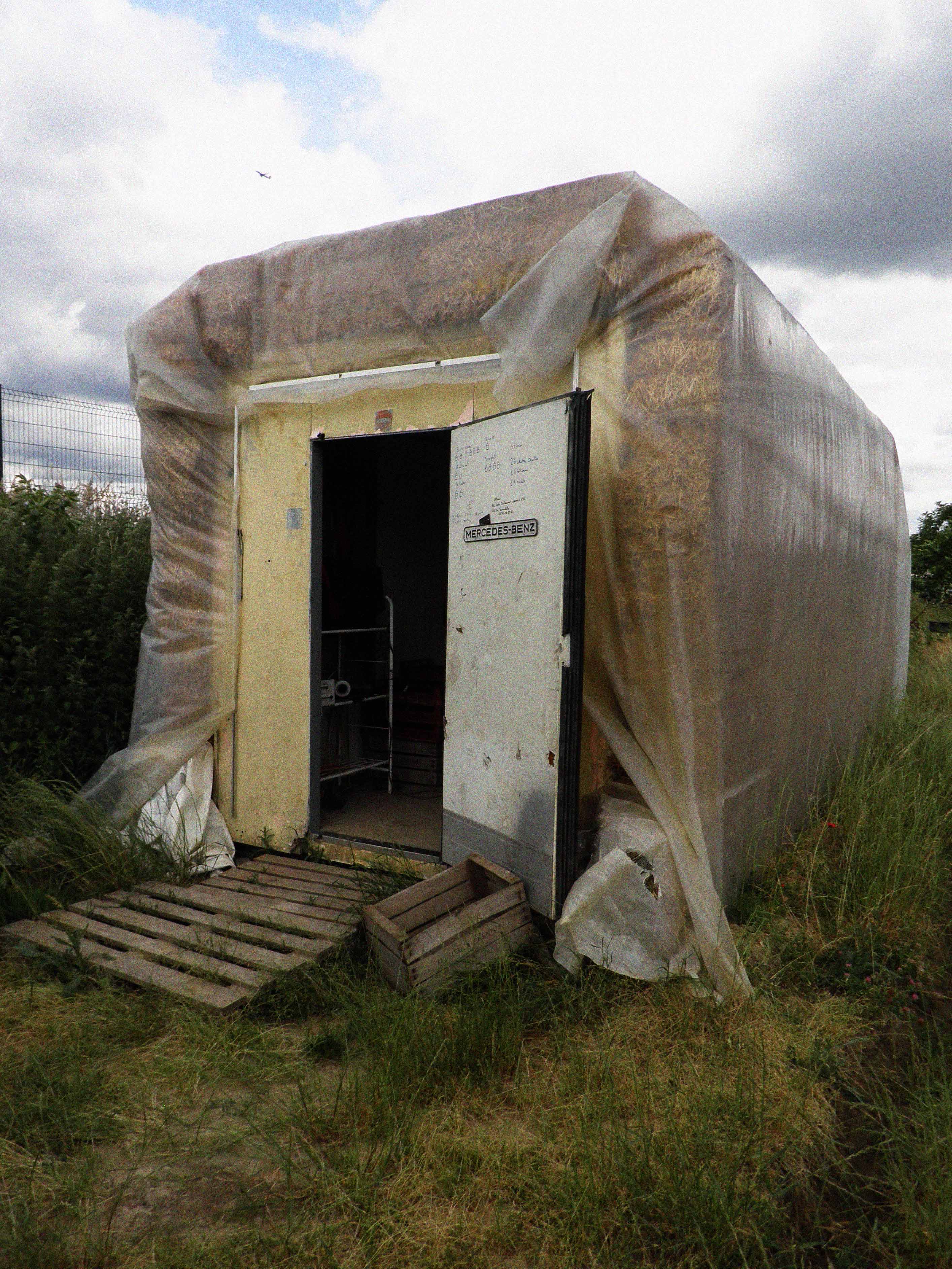

Dans la ferme de Guilain, la réhabilitation d’un container d’occasion a permis de palier le manque de stockage, frai pendant l’été et chaud pendant l’hiver. La problématique reposait donc sur l’isolation d’un container afin de garder une température plus ou moins stable durant les saisons. L’option mise en œuvre consiste à isoler le container par l’extérieur de manière à préserver le maximum de place, et d’utiliser les matériaux du bord, à savoir la paille.
container - photo de l'entrée.jpg (990.16 Kio) Consulté 20562 fois

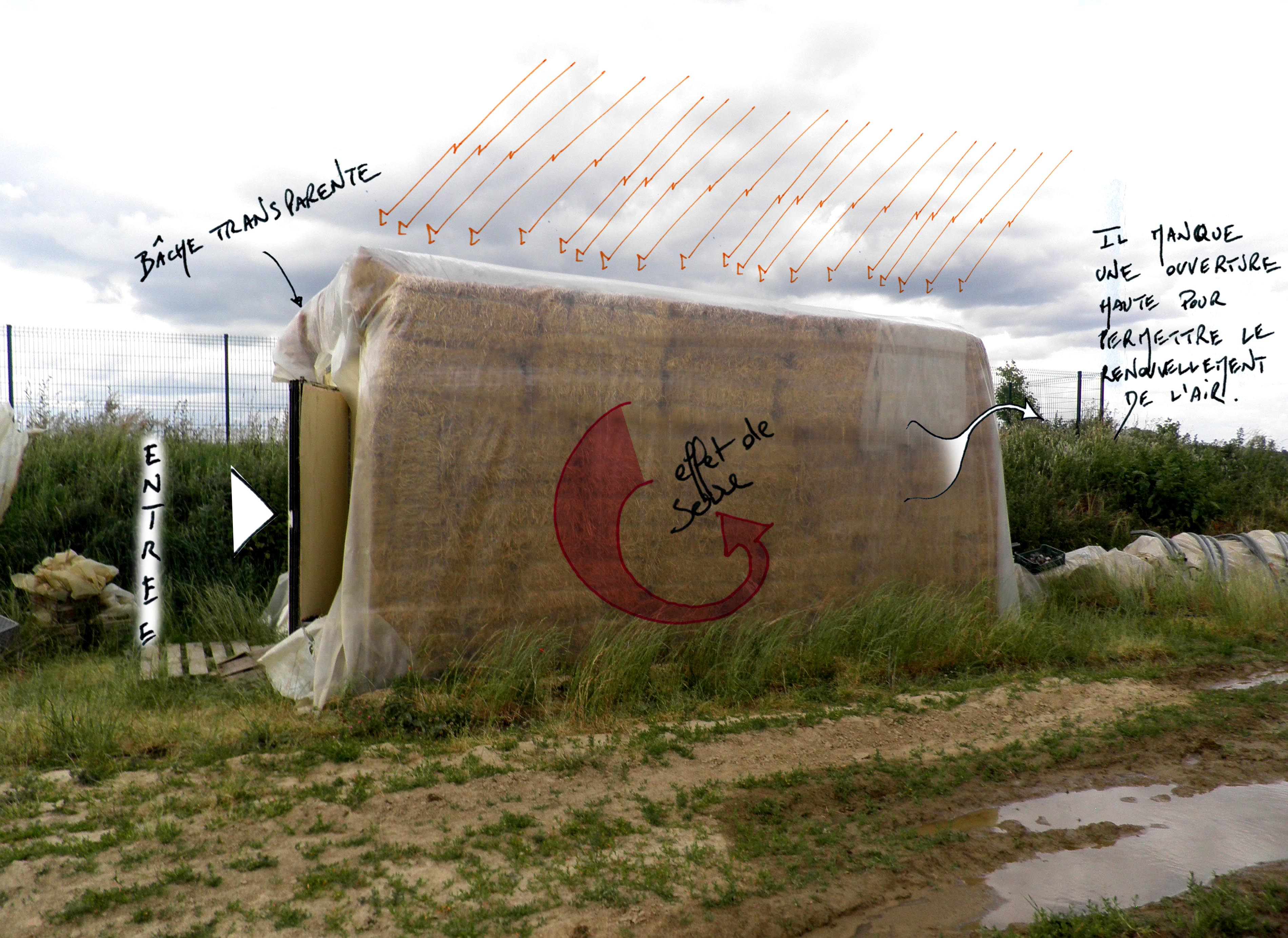

o Besoin initial : stockage pour les légumes de garde pendant l’hiver, et stockage frai et temporaire pour l’été.
o Clef de détermination : faible moyens, matériaux du bord, stabiliser la température en saison.
o Type de container : Initialement, le container avait vocation de stockage froid, avec un groupe froid intégré. Sans électricité et sans bâtiment dans lequel l’intégrer, ses attributs de base ne pouvaient être réutilisés tels quels.
o Difficultés constructives :
− Étanchéité à l’eau : la paille ne doit pas être soumise à l’infiltration de pluie. Au niveau du sol, un retour de la bâche sur l'intérieur a été fait
− La tenue verticale des bottes de paille
container - effet de serre copie.jpg (934.02 Kio) Consulté 20562 fois
o Usage : stockage de légume
o Défauts majeurs :
− Effet de serre pendant l’été : la bâche transparente et le faible taux de ventillation crée un effet de serre important dans le container pendant l’été. Cette contrainte a aussi ses avantages pendant l’hiver où la température est plutôt stable et tempérée (hors gel)
− Accès : la porte d’entrée du container est étroite. On aurait préféré une porte double.
− Ventilation : un percement sur la joue opposée à la porte aurait permis de ventiler l’intérieur facilement.

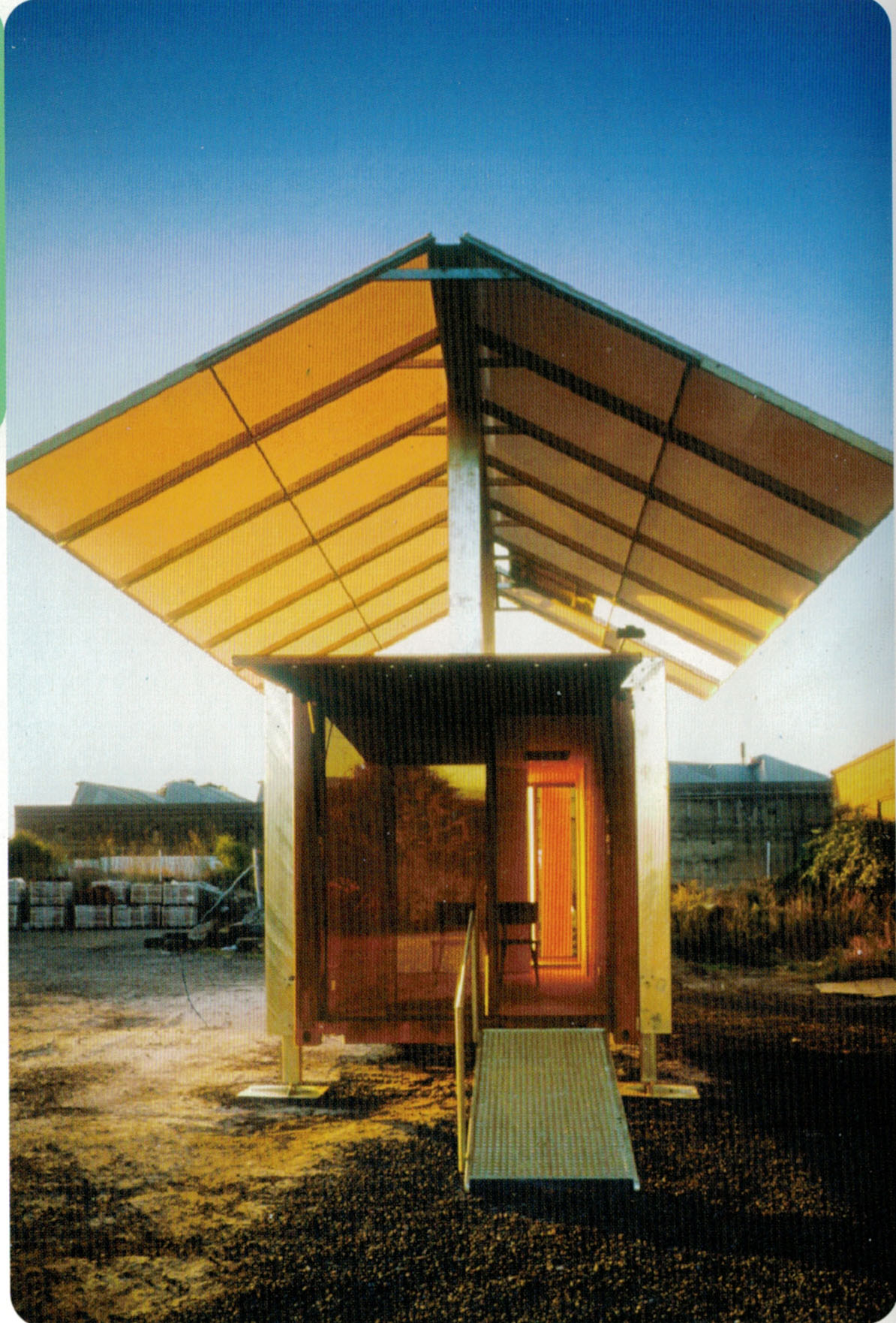

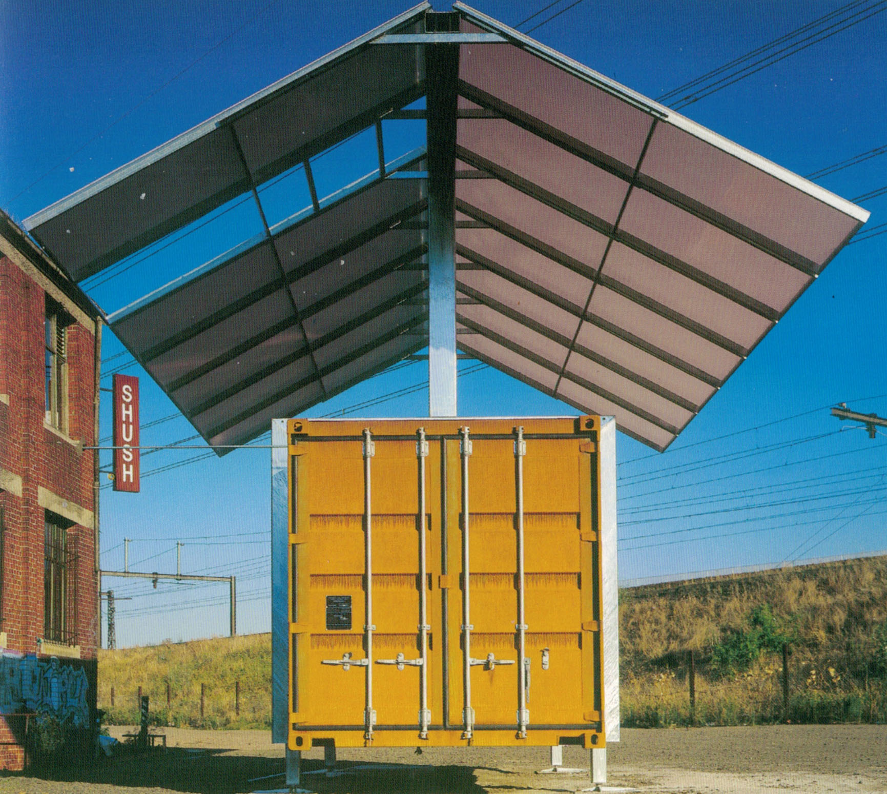

Cabane du futur
L’architecte australien Sean Godsell a voulu profiter de ce module à faible coût que représentent les containers de seconde main. Dans un but humanitaire, il propose ce projet transportable au travers le monde par cargo, facilement implantable partout, de manière à répondre à des besoins urgent de logement. Il a pensé ce petit pavillon avec une vingtaine de plugs ajustable de manière à pouvoir adapter cet espace au besoin de tous, notamment en termes d’autonomie énergétique. Entièrement recyclable, modulable et économiquement intéressant, il a nommé son concept le « Future Shack » (cabane du futur).

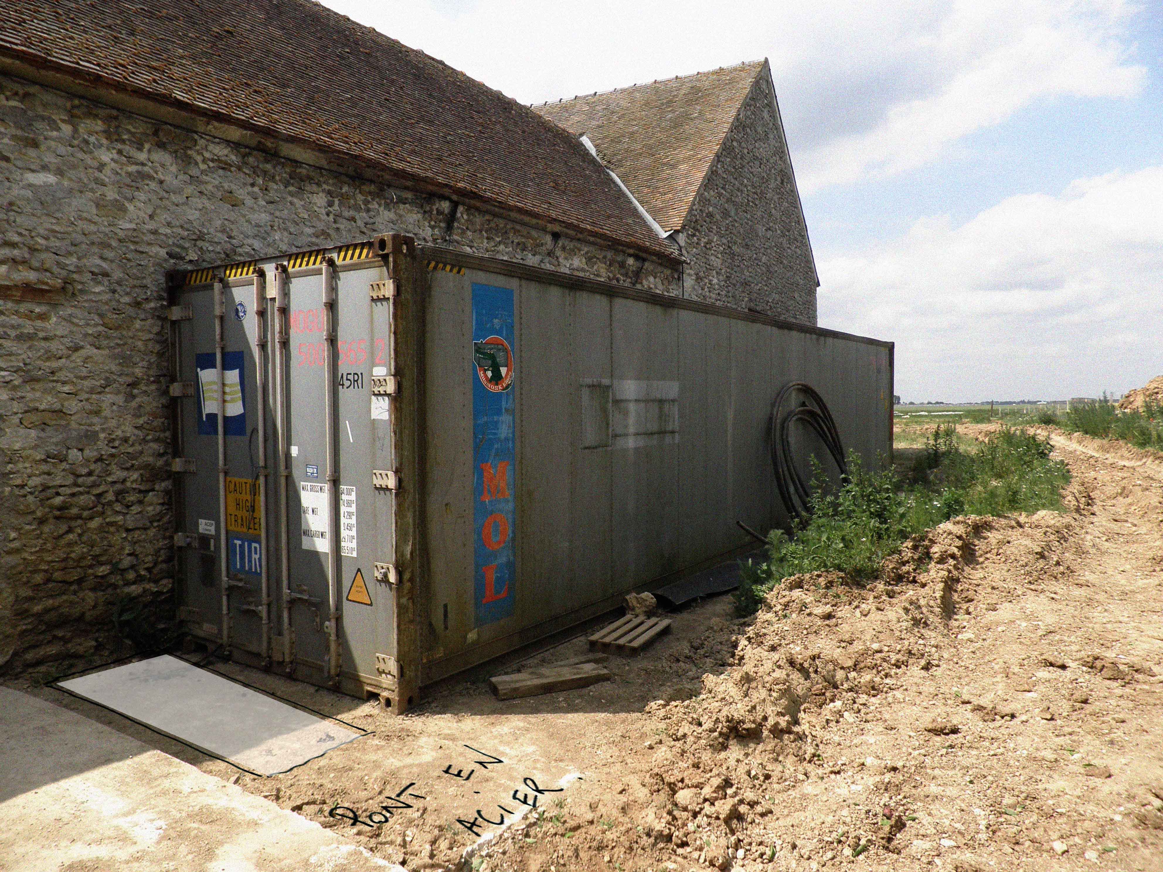

Container maritime en stockage froid

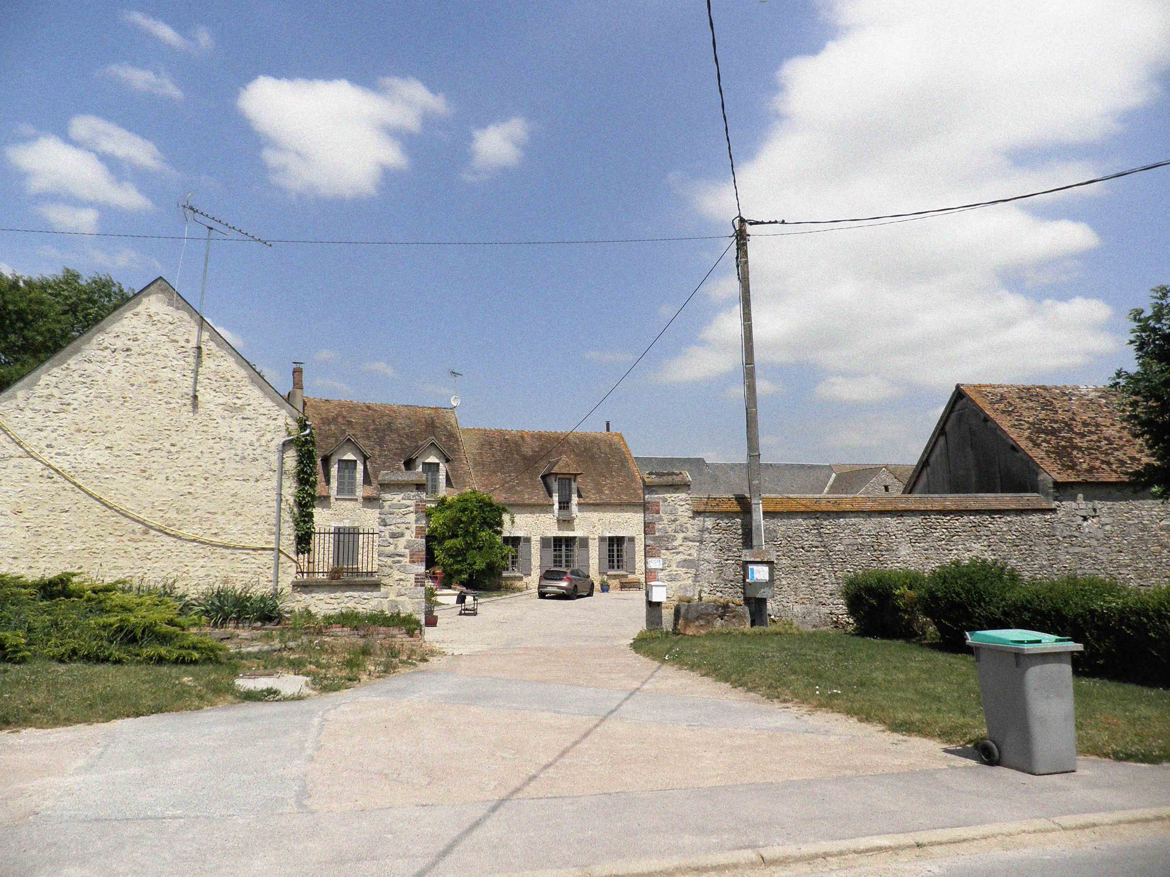

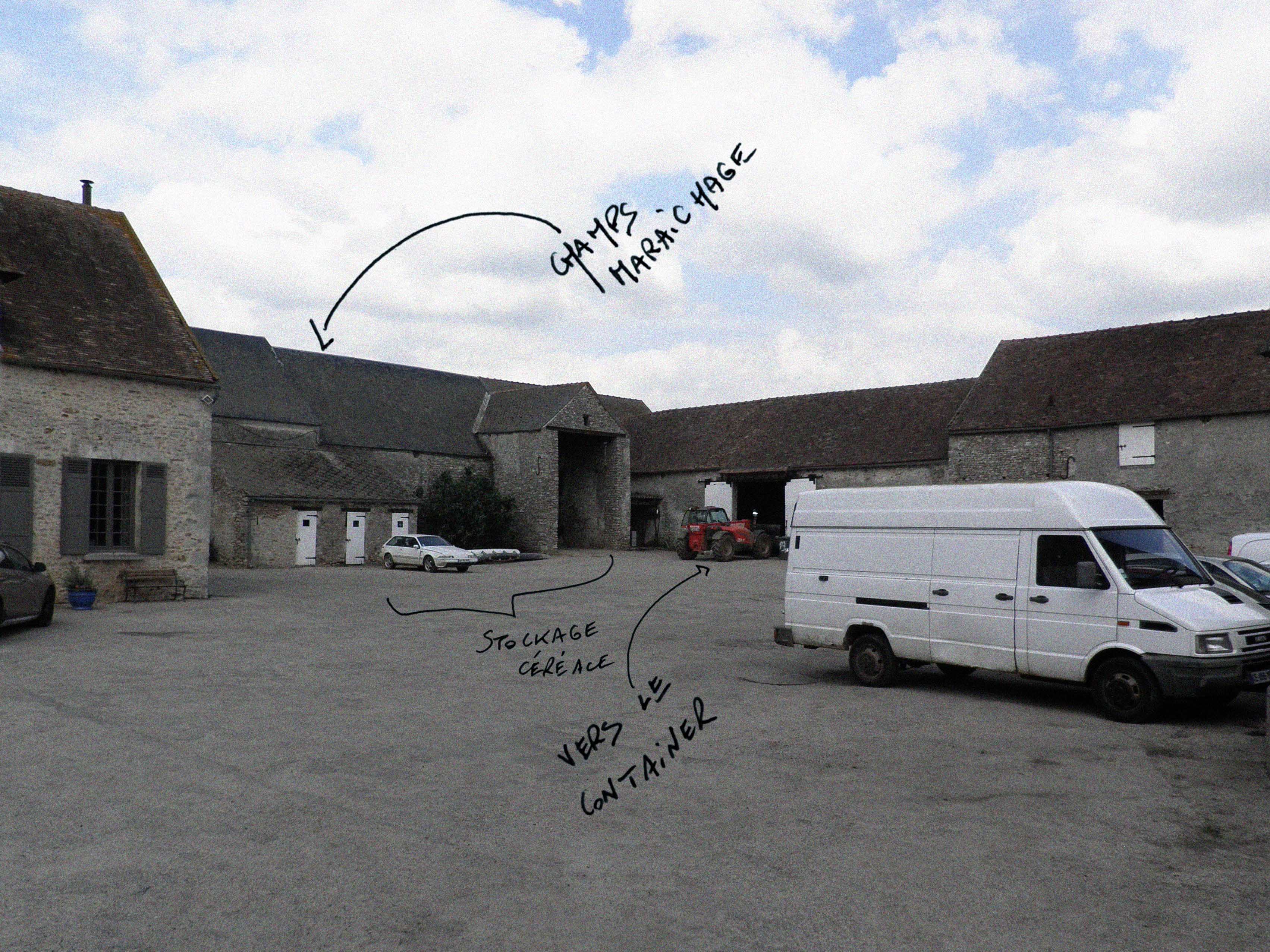

Fabien a repris la ferme familiale en 2010. A l’origine une exploitation céréalière sur plus de 300 ha, il a ouvert une tranche de maraîchage bio (6ha) qu’il a réussi à commercialiser intégralement en amap. Compte tenu du passé de la ferme céréalière, beaucoup de méthode de mécanisation sont mises en place pour le maraîchage aussi. Fabien poursuit dans cette philosophie et regorge d’idée : automatisation de l’arrosage sous serre, enrouleuse de grande culture pour l’arrosage des planches, tapis roulant sous serre pour les récoltes (en projet), système de chargement de caisse dans le camion (en projet aussi)...
Dans ses initiatives, il a acheté un container maritime frigorifique en guise de chambre froide dans l’idée de le mettre à l’intérieur d’un des grands bâtiments du corps de ferme. Seulement, les dimensions du container n’ont pas permis de le rentrer : il reste ainsi dehors (étanche). Cette alternative aux chambres froides peut-être une bonne solution économique.
L’achat d’un container maritime d’occasion est un gros marché qui regorge de possibilités pouvant être intéressantes économiquement (habitation temporaire, magasin de vente, chambre froide, chambre chaude, stockage...)
entrée à la ferme.jpg (678.26 Kio) Consulté 20391 fois
• Historique :
o Nature de l’exploitation et surfaces : maraîchage (bio) sur 6 ha commercialisé en Amap et culture céréalière (conventionnel) sur plus de 300 ha
o Besoin initial : nouvelle activité : nécessité d’une chambre froide
o Clef de détermination : faible budget
o Parcours réglementaire : pas de Permis de construire
o Coût global : 4700 € (transport et groupe froid inclus)
o Dimensionnement : 20 x 5 x 3 m soit 60m²
o Capacité : 24 tonnes de légumes = une 60taine de palox
o Remarque : pour différencier l’hydrométrie entre chaque palox, Fabien utilise des films plastiques micro perforés de différentes tailles
Container et pont.jpg (1.04 Mio) Consulté 20391 fois
o Défauts :
− Très consommateur d’énergie
− Lors de l’installation du container, la manipulation et le déplacement a du voiler l’ossature acier. A présent, les portes ont du mal à se fermer
− Les dimensions de ce container le rendent difficile à caser.
− Accès : le chargement / déchargement des palox se fait grâce à un transpalette que l’on fait rouler sur un pont en acier (à positionner) qui permet de faire la jonction entre la marche en béton et le container...
photos du corps de ferme.jpg (992.62 Kio) Consulté 20391 fois

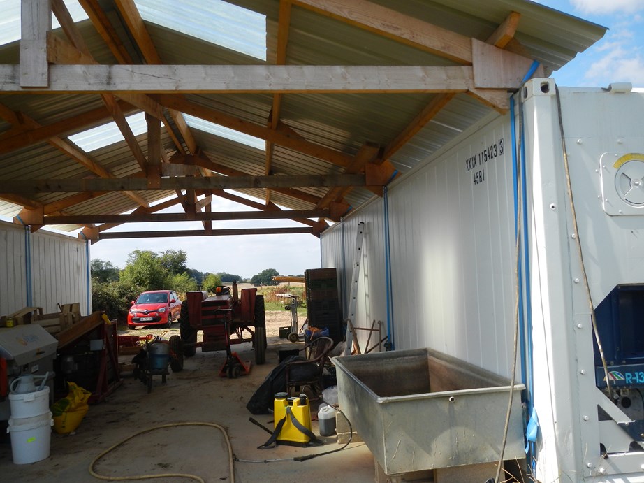

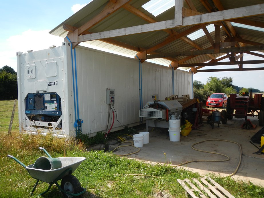

Dans la série des boîtes à tout faire, voici une autoconstruction de Matthieu dans l'Oise : Un hangar agricole de 80 m² aménagé entre deux containers frigorifiques.
Vue générale
Vue générale
DSCN4649 (Copier).JPG (193.67 Kio) Consulté 20375 fois
Construction :
Les containers de 12m ont été disposés sur une dalle de béton.
La charpente est uniquement sanglée pour ne pas détériorer l'isolation des frigo.
Les fermes, assemblées avec des panneaux de contreplaqué, ont été montées au sol puis positionnées sur les containers à l'aide du mat d'un lève palette.
Fermes et assemblages en plaques de contre-plaqué
DSCN4643 (Copier).JPG (140.76 Kio) Consulté 20375 fois
Les coûts :
Containers frigorifique en état de marche : 5000 euros l'unité, livraison incluse
Dalle béton : 2000 euros
Bois de charpente : 400 euros
Couverture : 800 euros (10 euros/m²)
Côté permis de construite ?
Pas nécessaire, puisque le bâtiment est démontable.
Moteur du frigo et atelier de lavage
DSCN4645 (Copier).JPG (181.32 Kio) Consulté 20375 fois
L'espace entre les deux containers est utilisé pour stocker le matériel et les outils. Un atelier de lavage de légumes a été installé dans un coin.
Les containers sont utilisés pour stocker les légumes. Le système de réfrigération est utilisé en été.
Matthieu a installé dans ce hangar son circuit de lavage des légumes comprenant un lève-palox, une laveuse et un puis de décantation des eaux usées. Jetez un œil sur sa réalisation !
Améliorations à apporter :
Matthieu a comme projet de fermer les ouvertures latérales pour isoler du vent (confort de travail) et éviter de tenter les voleurs.

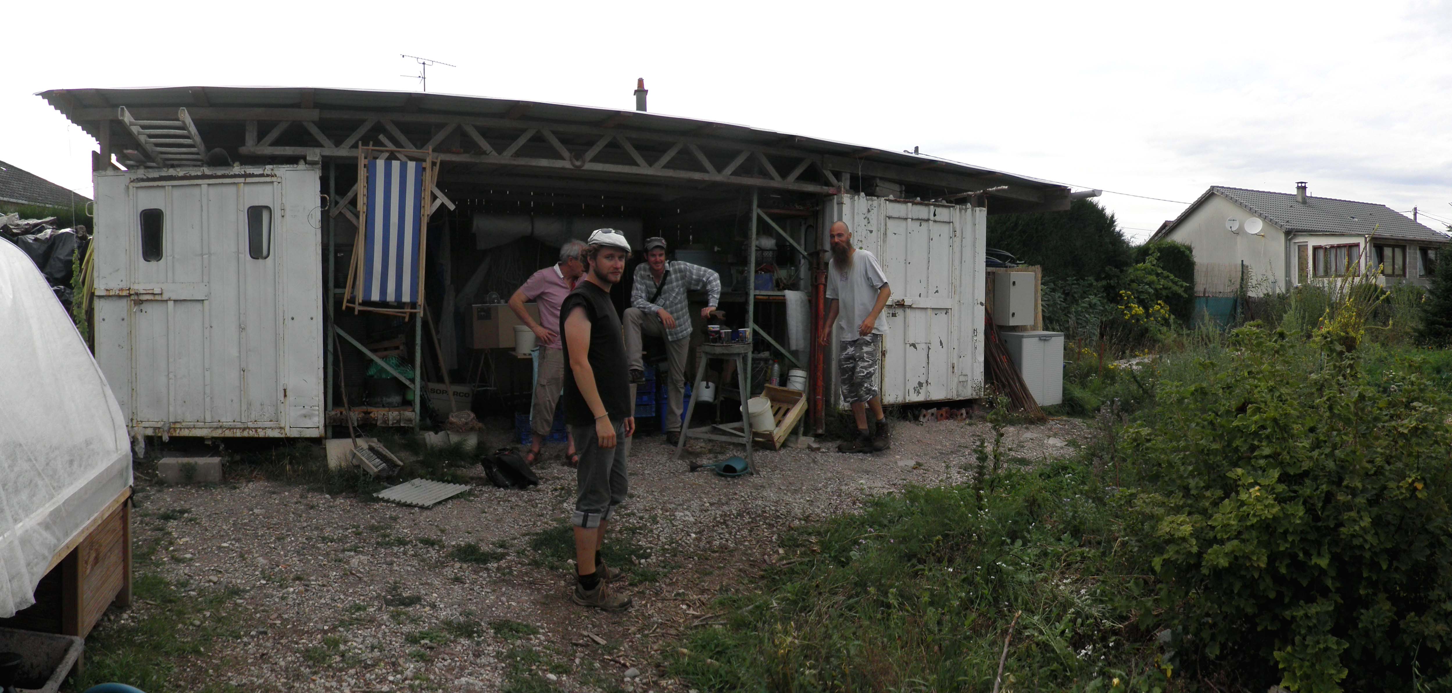

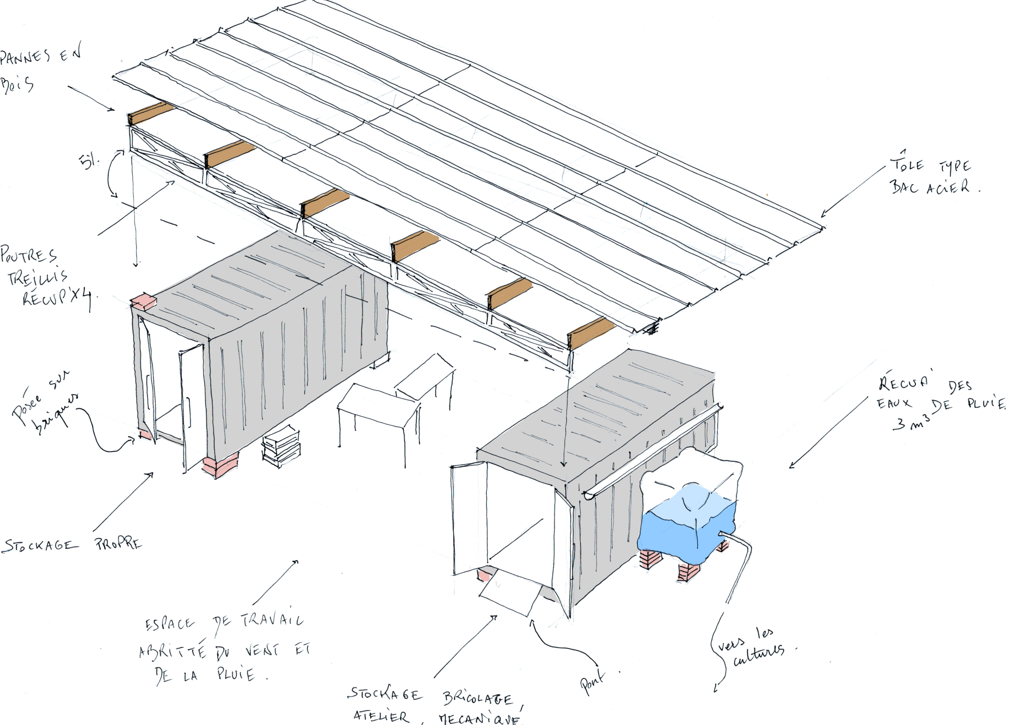

Double cabane de chantier
Petit espace de travail organisé entre deux cabanes de chantier

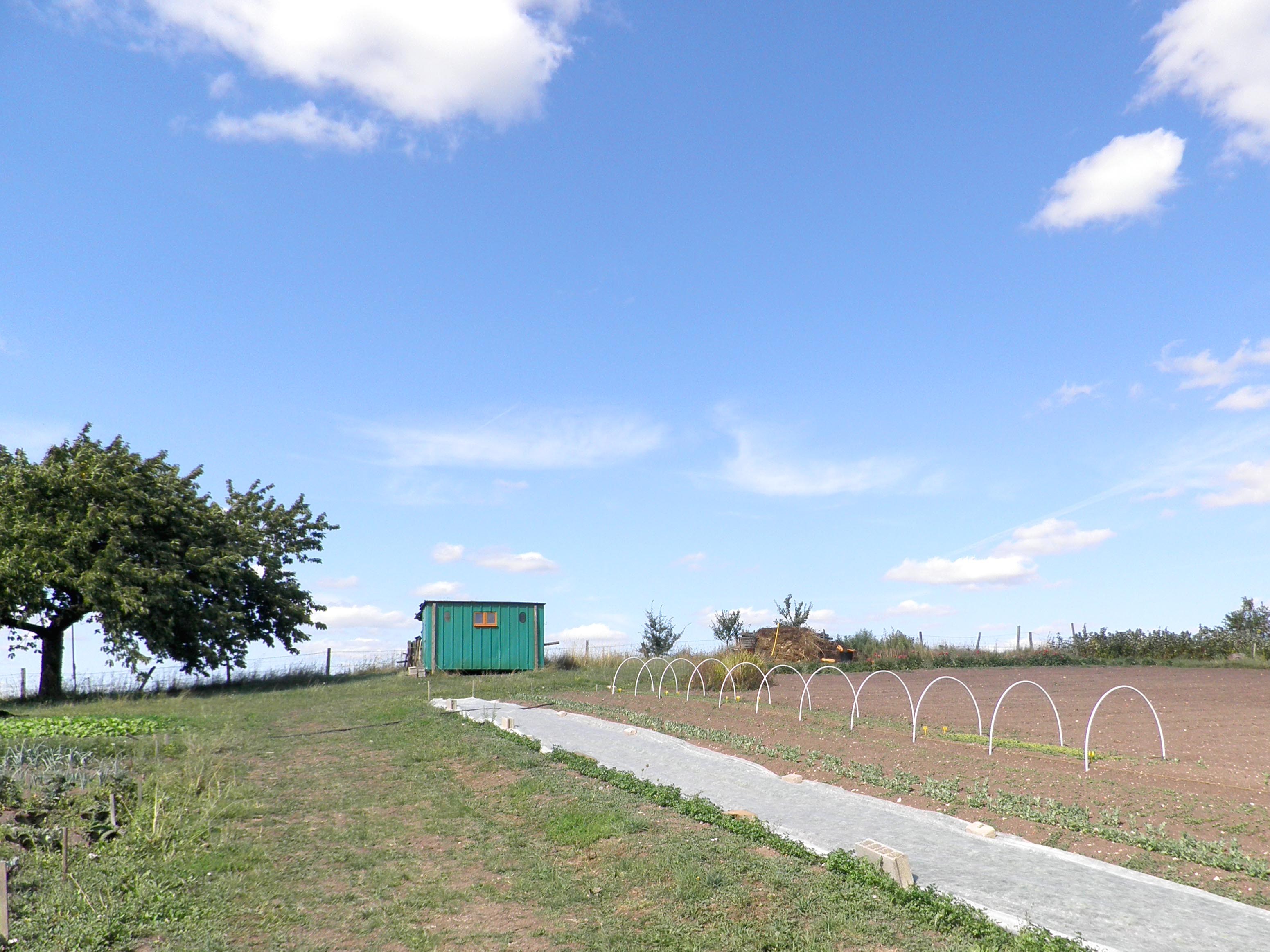

Tout au bout du jardin de Seb s’est installé un espace de travail polyfonctionnel, simple et pratique. Pas de fioritures, le but étant l’optimisation surface / coût et de valoriser un maximum les matériaux qu’on a sous la main. Pas de fondation nécessaire pour poser des cabanes de chantier (pourvu qu’elle soit de niveau). Pas de permis de construire. Enfin... pas besoin de grand-chose.
Faut-il encore être bon glaneur pour s’en tirer après 2 jours de montage avec 50 à 60m² disponibles, quasi sortis de rien...
panorama container.jpg (976.29 Kio) Consulté 20173 fois

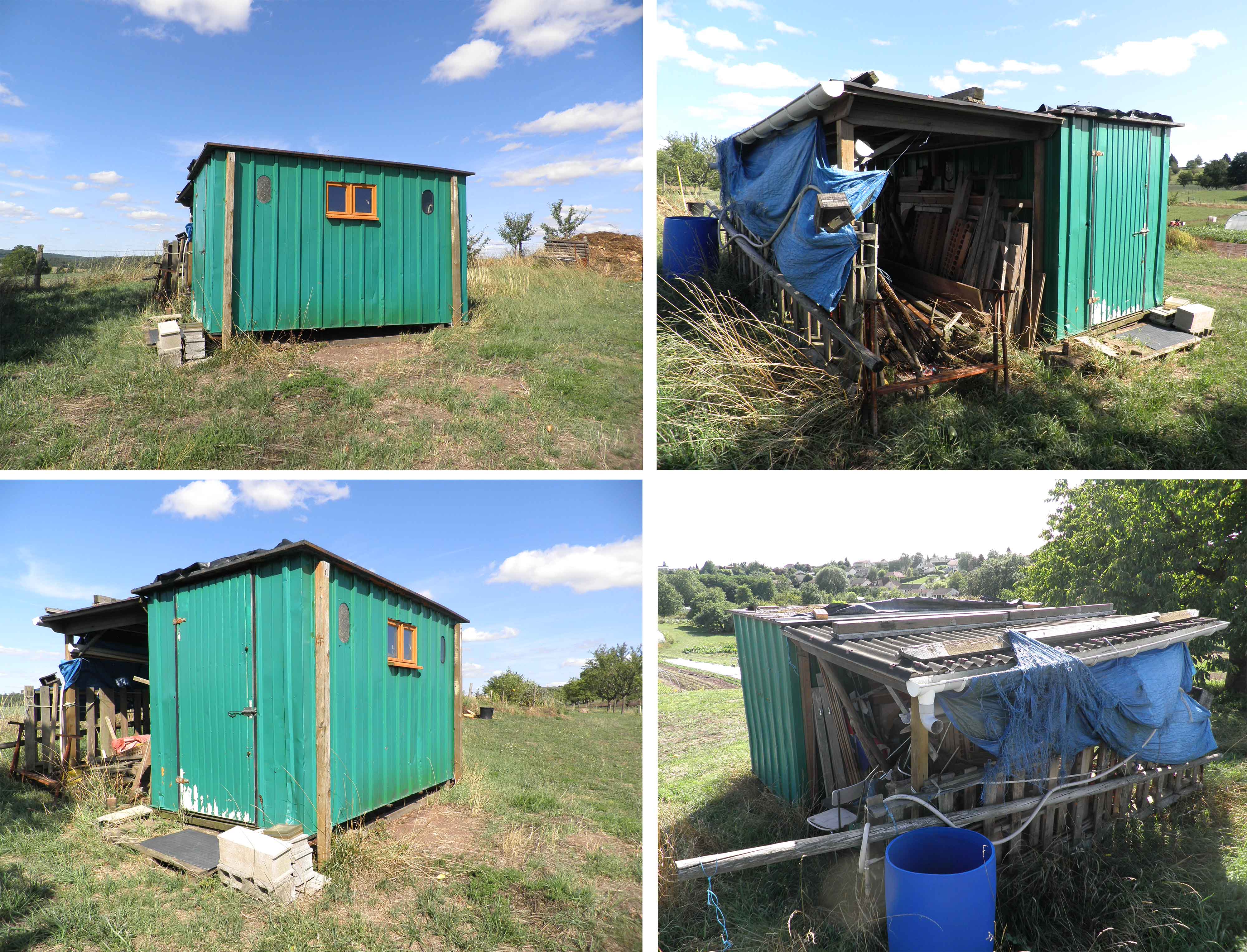

• Construction :
o Coût global : 50 € pour la visserie et autres babioles... On peut estimer qu’avec 2500€ on peut faire la même chose avec du matériel d’occasion.
o Superficie totale : une cabane de chantier fait à la louche 2,5 par 5 = 12,5m². L’espace intérieur est d’environ 5 par 5 : 25 m². Avec les dépassées de toiture, on arrive à 55m² en total, dont 25m² intérieur.
− Structure verticale : ce sont les cabanes de chantier qui font office de poteaux
− Structure horizontal : en poutre treillis croisées de 6m de long, avec une ralonge de chaque côté (voir les photos)
− Couverture : tôles qui reposent sur des pannes
− Sol : aucune fondation, les cabanes reposent simplement sur des briques.
− Raccord entre cabanon et treillis : plusieurs possibilités (1. équerres boulonnées sur les cabanes et vissée au treillis en bois / 2. Sangler les poutres treillis au cabane ...)
o Temps : 2 jours de montage (paisiblement)
o Récup’ : Absolument tout est issu de glanage à droite et à gauche. Les cabanons ont été donné à Seb, de même que les poutres ont été récupérées ailleurs, les tôles aussi...
atelier container bis.jpg (929.19 Kio) Consulté 20173 fois
• Usage :
o Trois espaces :
− Un des cabanons sert au stockage plutôt agricole
− L’autre est réservé au stockage d’outil
− L’espace entre-deux permet de travailler au sec quand il pleut...
o Fonctions supplémentaires : récup des eaux de pluie
o Ergonomie :
− Le gros bémol des cabane de chantier reste le même : la marche ! on peut éventuellement poser un pont pour faire le lien entre le sol et le plancher de la cabane.
− l’ensemble de ces trois espaces se tournent vers le jardin
