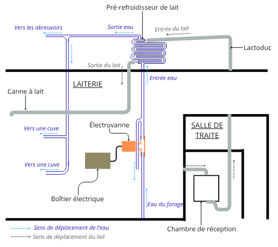

Contexte : Stéphane sur sa ferme du Morbihan trait 2 fois par jour une quarantaine de vaches. Les vaches sont nourries à l’herbe et à partir de céréales produit sur la ferme. Le lait obtenu est ensuite vendu à Biolait.
Pour réduire la consommation électrique de son tank à lait un pré-refroidisseur de lait a été installé. Le pré-refroidisseur est alimenté par de l’eau d’un forage. L’eau est ensuite soit stockée dans des cuves, soit envoyée dans les abreuvoirs de la stabulation. Afin d’optimiser la consommation d’eau un temporisateur a été installé. Il commande l’électrovanne positionnée sur le tuyau d’arrivée d’eau. Ainsi, pour les deux traites de la journée environ 850L d’eau sont consommés.
Schéma du circuit parcouru par le lait jusqu'au tank et par l'eau jusqu'aux cuves.

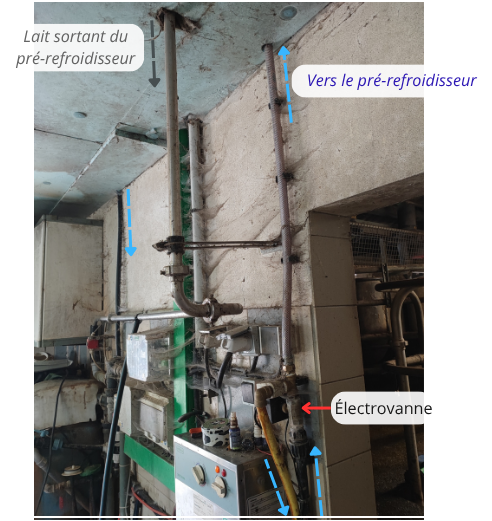

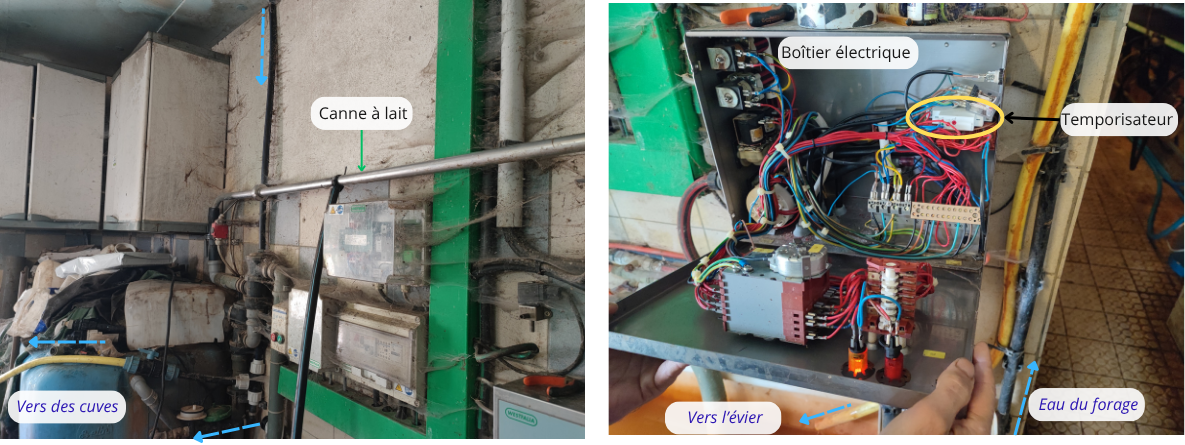

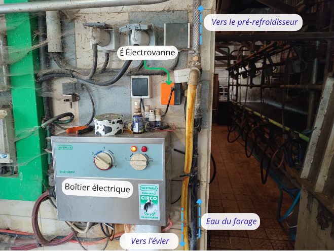

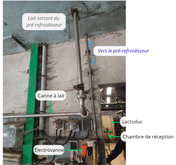

Les photos ont été prises lorsque la salle de traite était en lavage.

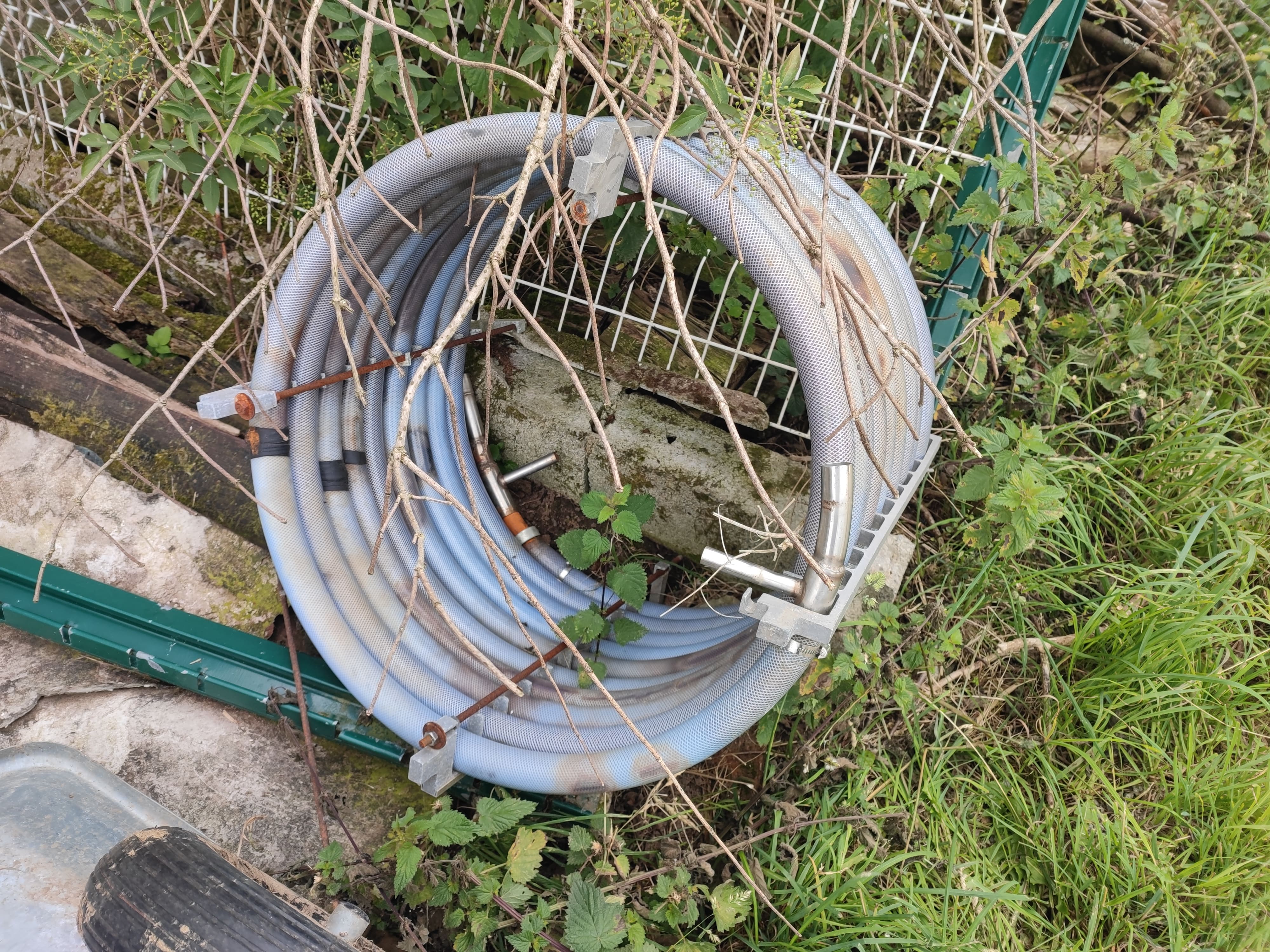

Ancien pré-refroidisseur utilisé.
