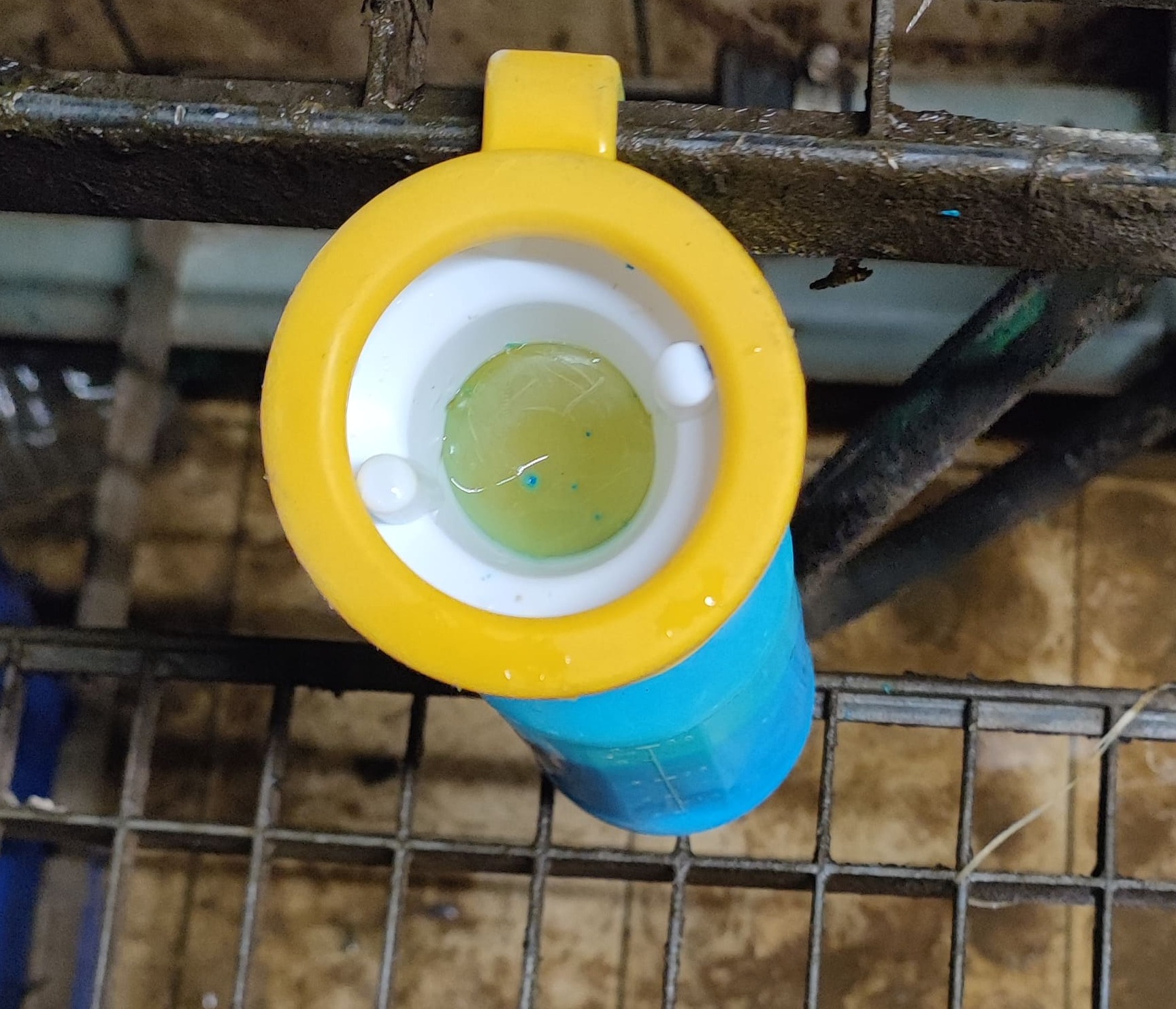

Contexte : Stéphane sur sa ferme du Morbihan trait 2 fois par jour une quarantaine de vaches. Les vaches sont nourries à l’herbe et à partir de céréales produit sur la ferme. Le lait obtenu est ensuite vendu à Biolait.
Constat de départ : Seule l’extrémité des trayons doit être enduite de produit de trempage. Or, le gobelet de trempage a une profondeur bien plus grande et l’éleveur doit donc retenir son geste pour tremper seulement l’extrémité du trayon.
Solution mise en place : L’éleveur a pendant une traite relevé la profondeur idéale puis obturé le fond du gobelet de trempage avec un pistolet à colle.
Autre avantage : 30% de produit de trempage économisé par trempage
Photo du gobelet de trempage obturé.
a (2).jpg (476.38 Kio) Consulté 542 fois
