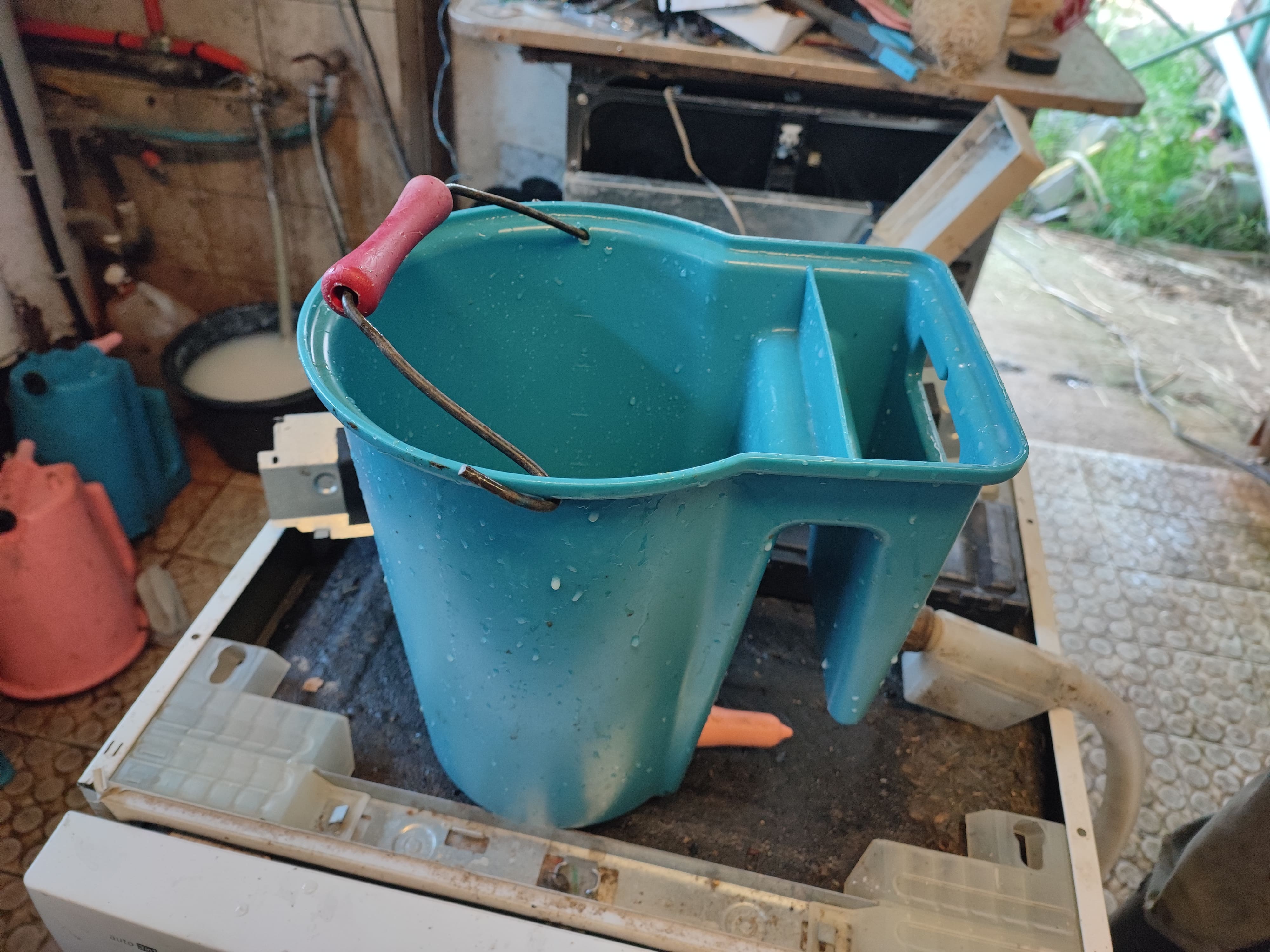

Contexte : Stéphane sur sa ferme du Morbihan trait 2 fois par jour une quarantaine de vaches. Les vaches sont nourries à l’herbe et à partir de céréales produit sur la ferme. Le lait obtenu est ensuite vendu à Biolait.
Pour faciliter le transport des nourrisseur à veau, l’éleveur y a ajouté une anse et une poignée. La anse et le poignée proviennent d’un seau. La anse a été découpée pour avoir la bonne longueur. Le nourrisseur a été percé de chaque côté pour y faire passer la anse.
Photo d'un nourrisseur à veau auquel l'éleveur à ajouter une anse et une poignée.
