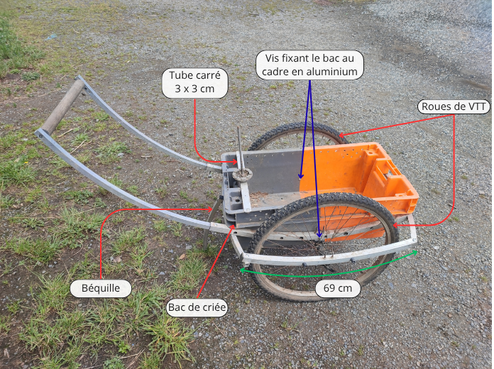

Réalisation faite à partir de :
– Tubes carrés en aluminium de 2x2 , 2,5x2,5 et 3x3 cm
– 2 roues de VTT de 57,3 cm sans les pneus.
– Un bac de criée

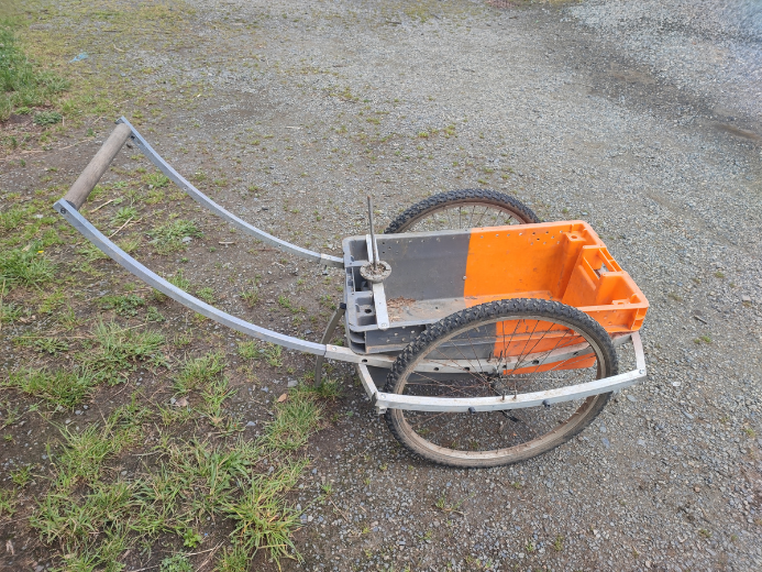

Photo du chariot.
Photo du chariot.
Schéma 1(52).png (918.32 Kio) Consulté 505 fois
Photo annotée du chariot.
Schéma 1(54).png (911.51 Kio) Consulté 505 fois

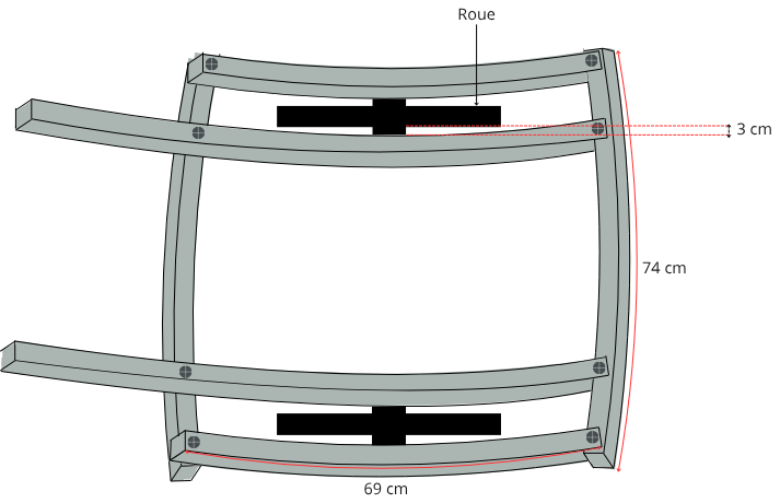

Schéma du cadre en aluminium dans lequel s'insère le bac de criée.
Schéma 1(55).png (66.18 Kio) Consulté 505 fois

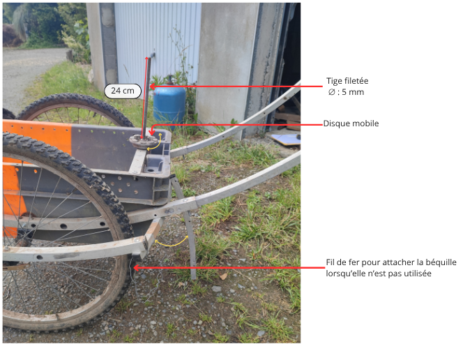

Photo annotée du chariot vue de profil.
Schéma 1(56).png (511.97 Kio) Consulté 505 fois

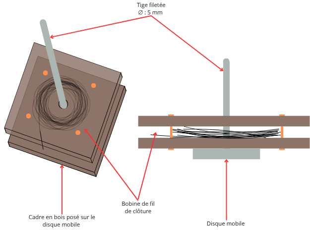

Afin de faire tenir la bobine autour de la tige filetée, un cadre en bois a été réalisé. Il est composé de deux planches et 4 vis maintenues par des écrous qui viennent, telle une presse, de part et d’autre de la bobine de fil. Ce cadre repose sur le disque mobile facilitant le déroulement de la bobine.
Schéma du cadre en bois pour dérouler le bobine de fil de clôture (à gauche : vue de dessus, à droite : vue de profil).
Schéma 1(57).png (53.86 Kio) Consulté 505 fois
