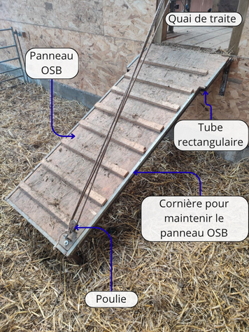

Autoconstruction réalisée avec :
– Tubes rectangulaires pour la structure
– 3 Poulies
– Panneaux OSB
– Cornières
Photo annotée du pont-levis prise de l'aire paillée.

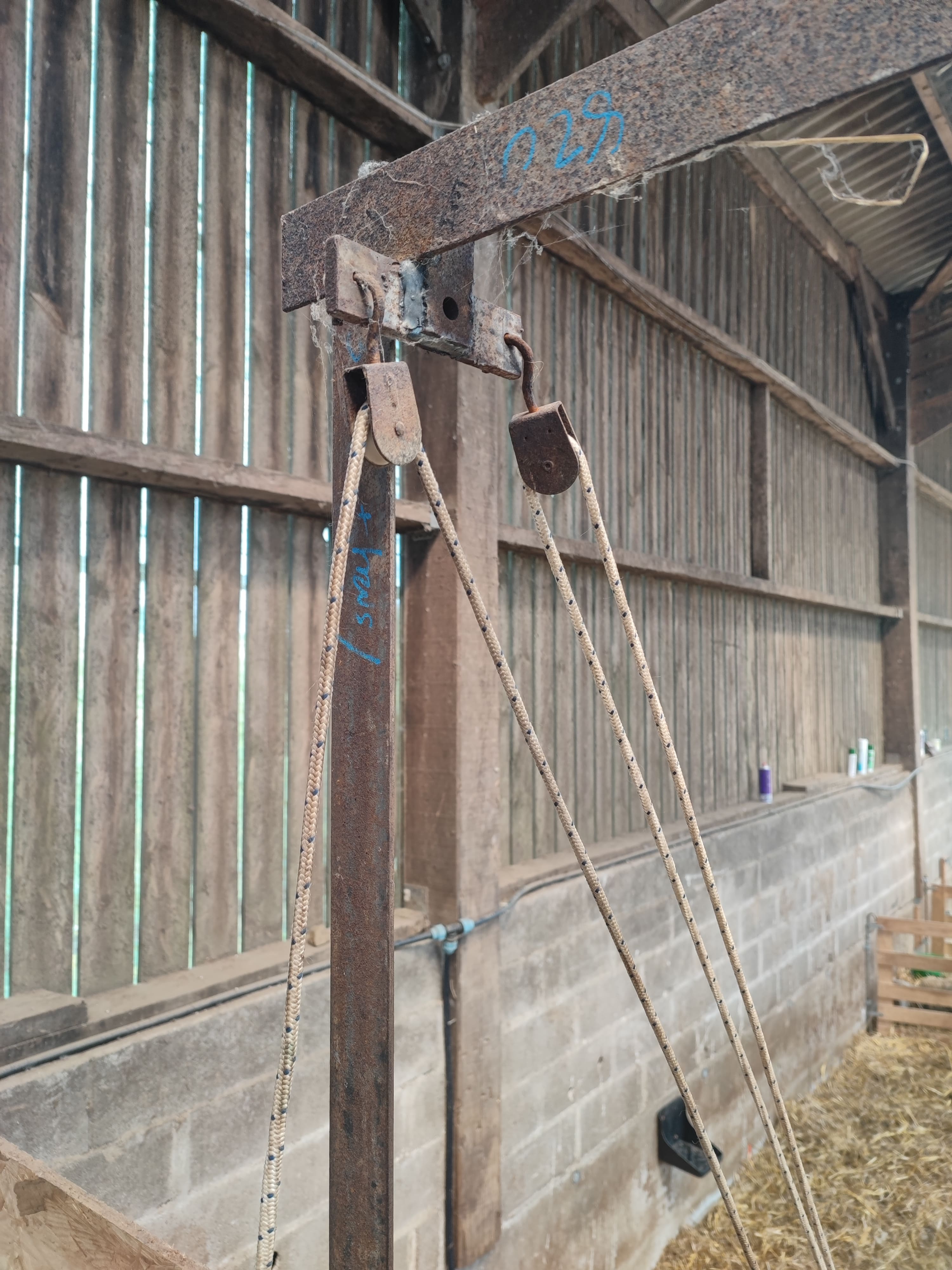

Photo des poulies pour relever le pont-levis. Sur cette photo le pont-levis est abaissé.

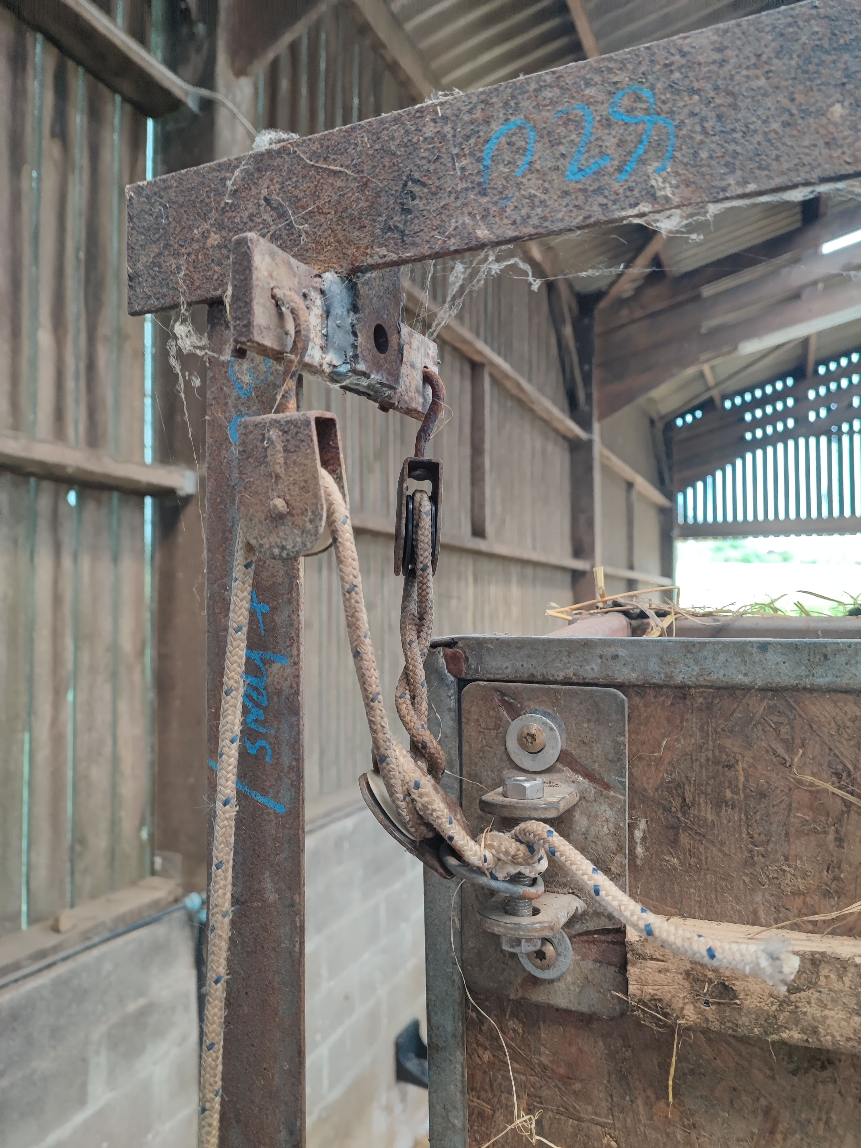

Photo d'une des poulies permettant de relever le pont-levis. Sur cette photo le pont-levis est levé.

Les deux poulies présentes sur les photos sont fixées sur l’encadrement en sortie du quai de traite.
Astuce : Plusieurs poulies ont été intégrées à l’autoconstruction pour diminuer la force à exercer pour lever le pont-levis.

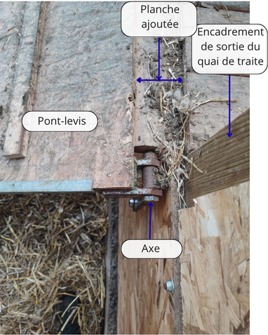

Photo annotée de la fixation du pont-levis au quai de traite.
Schéma 1(51).png (432.6 Kio) Consulté 561 fois
L’axe permet la levée et l’abaissement du pont-levis. Un axe similaire est présent de l’autre côté du pont-levis. La planche ajoutée comble le vide entre le quai de traite et la panneau OSB.
