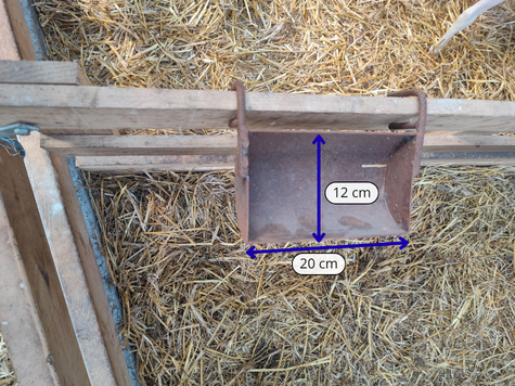

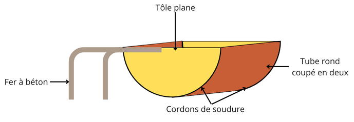

Des auges individuelles ont été autoconstruites pour remplacer des seaux. Ces auges individuelles servent à distribuer des céréales aux brebis. Celles-ci sont à fixer sur les claies. Ces auges ont été construites à partir de fers à béton de 6 mm, de tubes ronds coupés en deux et de morceaux de tôle plane.
Coût : Environ 25€ pour 10 auges
Photo annotée d'une auge sur une claie.

Schéma d'une auge autoconstruite.
Schéma 1(49).png (28.94 Kio) Consulté 548 fois
Astuce : Il n’est pas nécessaire de faire un cordon de soudure entre la tôle plane et le tube rond coupé en deux.
