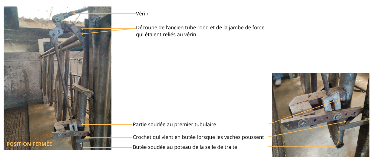

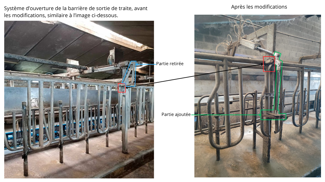

Certaines vaches arrivaient, en poussant sur la barrière, à la faire remonter et sortaient donc du quai de traite.
Photos annotées de la barrière avant et après les modifications.

Photos annotées du système en position fermée.
Schéma 1(40).png (656.53 Kio) Consulté 499 fois

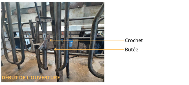

Photo annotée du système en position ouverte.
Schéma 1(41).png (266.4 Kio) Consulté 499 fois
