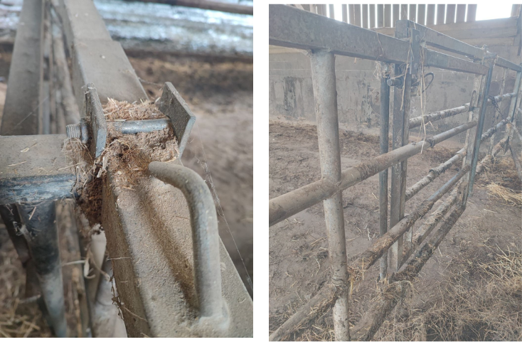

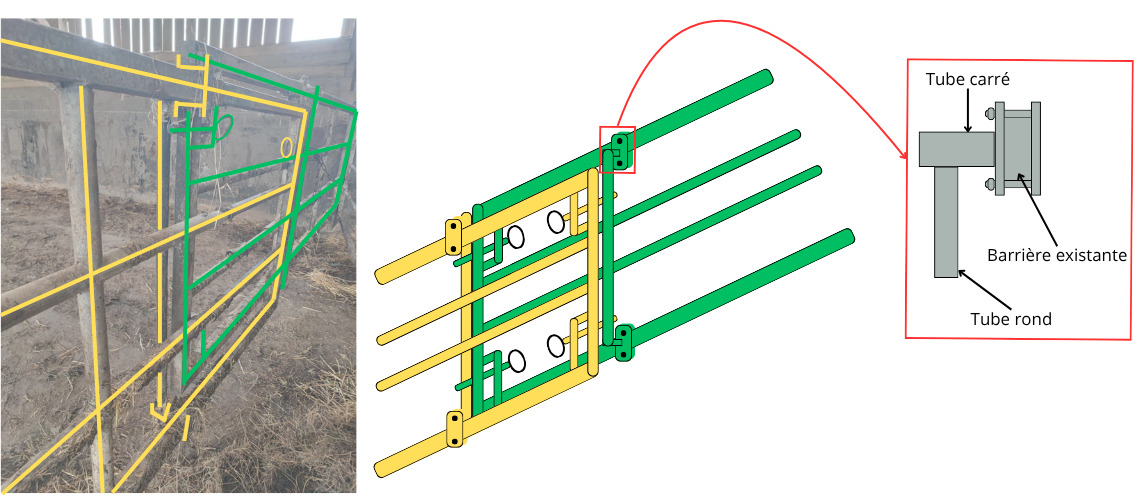

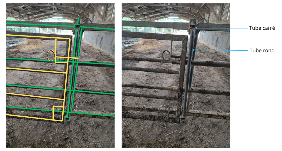

Contexte : Dans le Nord de l’Ille-et-Vilaine, une ferme d’une soixantaine d’hectares est gérée par deux frères qui élèvent une quarantaine de vaches laitières. La ferme est certifiée agriculture biologique. Le lait produit est collecté par Agrial.
Dans l’aire paillée, une seule grande barrière, des cornadis au mur, n’était pas envisageable car la barrière aurait exercé trop de poids sur le mur.
Les éleveurs ont donc ajouté des tubes ronds sur chaque barrière pour pouvoir y bloquer des goupilles.
