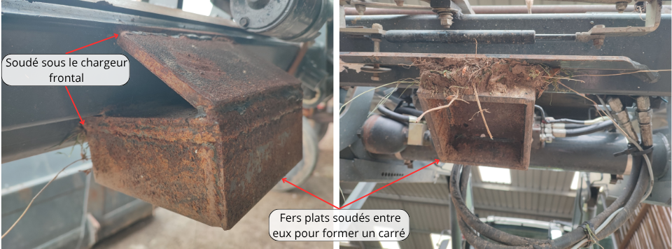

Ajout d'un carré sous le chargeur frontal pour enfoncer les piquets de clôture
Messages : 81
Contexte : 2 frères passionnés de bricolage et installés sur une ferme dans le nord de l’Ille-et-Vilaine élèvent une soixantaine de vaches laitières. Le lait produit par le troupeau de race Normande et Prim’Holstein est collecté par Biolait.
Pour enfoncer les piquets des clôtures qui restent de façon permanente, les éleveurs ont soudé un carré sous le chargeur frontal.
Utilisation :
– Le piquet est pré-enfoncé dans le sol à la main de manière à le faire tenir debout
– Le carré soudé sur le chargeur est positionné au-dessus du piquet puis le chargeur est abaissé enfonçant ainsi le piquet.
Construction :
– Fers plats soudés entre eux pour former un carré
– Carré soudé sous le chargeur frontal
Photos annotées du carré soudé (à gauche : vue de profil, à droite : vue de dessous).
