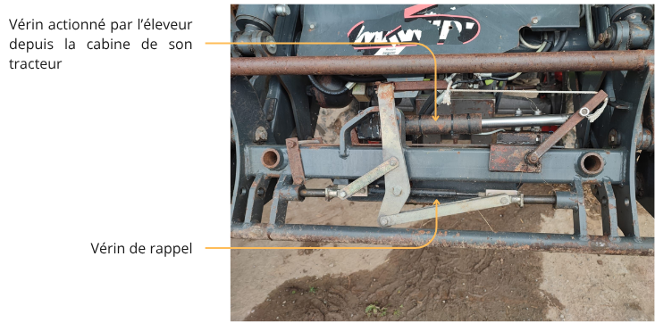

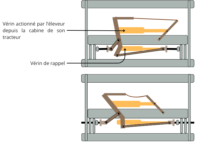

Pour fixer ou retirer un outil sans descendre du tracteur un vérin actionnable depuis la cabine du tracteur a été ajouté sur le chargeur frontal. Ce vérin est complété par un vérin de rappel.
Photos annotées des vérins ajoutés sur le chargeur frontal. Chargeur en position déverrouillée.

Schémas des vérins ajoutés sur le chargeur frontal. Haut : Position déverrouillée, Bas : Position verrouillée.
