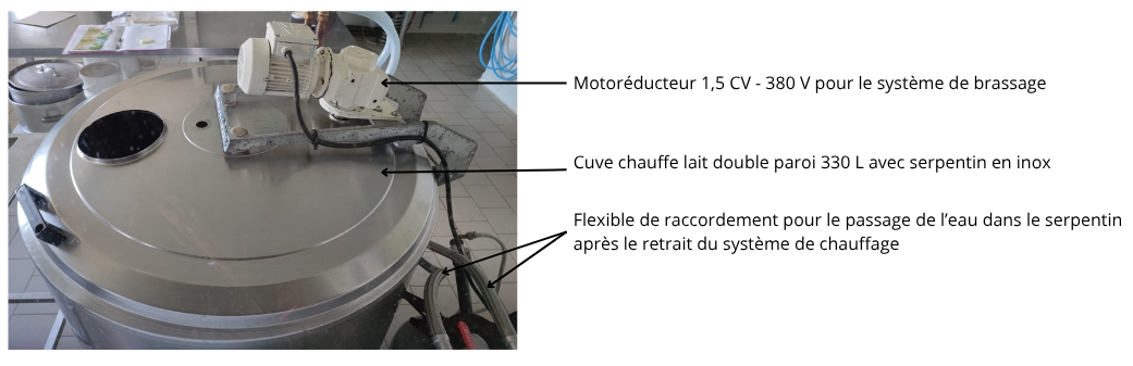

Pasteurisateur créé à partir d’une cuve chauffe lait en inox de 330 L.
Cette cuve double paroi possède un serpentin. Le système d’origine chauffant le serpentin a été retiré pour ensuite être raccordé à la chaudière. Ainsi, l’eau chaude qui passe dans le serpentin chauffe le lait présent dans la cuve.
Photo annotée du pasteurisateur.
