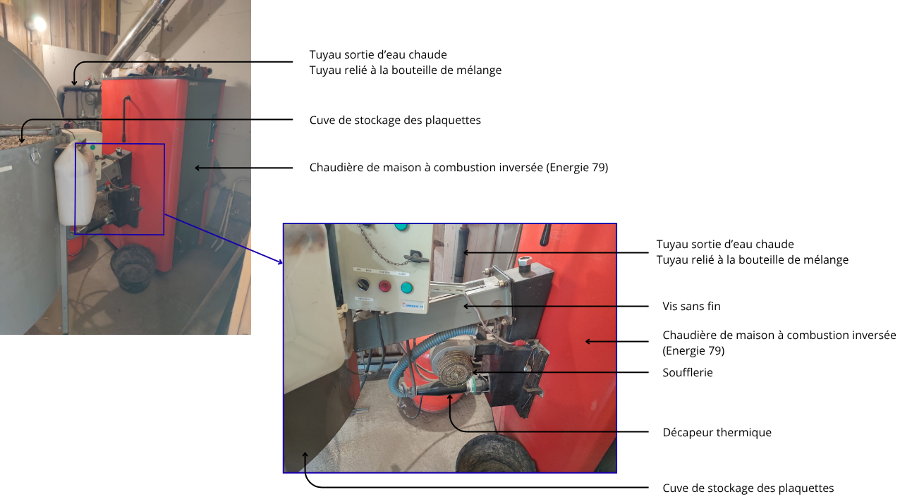

Photos annotées de la chaudière à plaquettes.

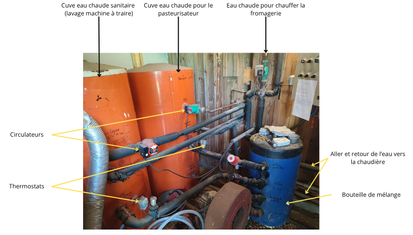

Photos annotées du système de bouteille de mélange et des différents usages de l'eau.

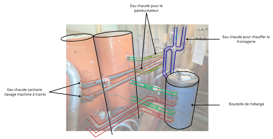

Consommation de plaquettes :
– 1m3 lors des grosses semaines de transformation
– ≈ 100 m3 tout les 2 ans
Coût :
– Chaudière de maison : 1 000€
Si c’était à refaire :
– Achat d’une chaudière qui accepte des plaquettes plus grosses
Amélioration envisagée :
– Utilisation d’un aspirateur de menuiserie pour déplacer les plaquettes vers la cuve de stockage
–Autoconstruction d’un pasteurisateur de lait à partir d’une cuve chauffe lait
