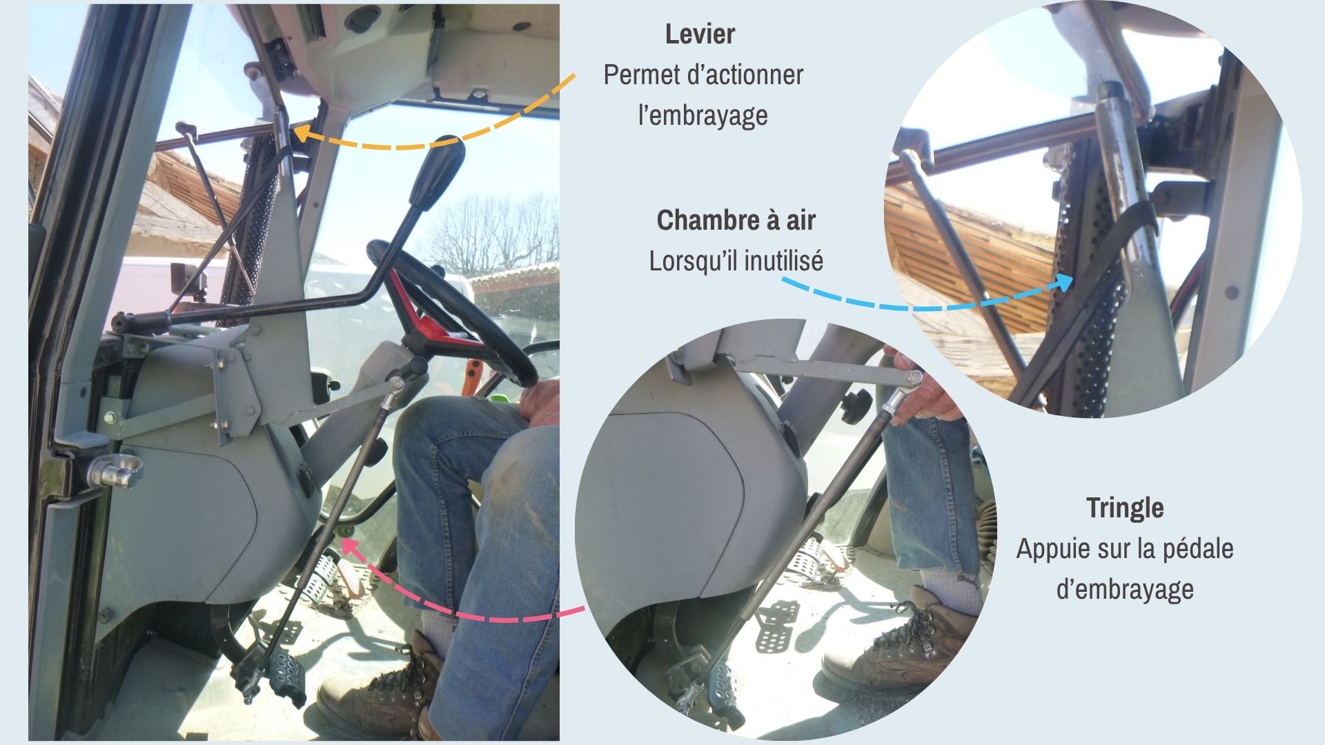

Il a conçu un levier manuel qui actionne directement l'embrayage du tracteur. L'objectif est de rendre n'importe quel tracteur utilisable sans supprimer la commande d'origine.

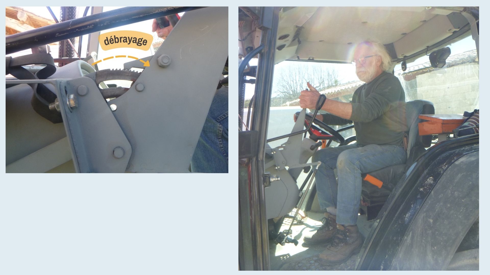

Embrayage mécanique crantage.jpg (188.5 Kio) Consulté 516 fois
Principe de fonctionnement
Le système repose sur un levier récupéré sur un frein à main de fourgon. Une fois le levier déverrouillé, il suffit de l'actionner pour commander l'embrayage à la main. L'embrayage au pied reste toutefois pleinement fonctionnel en mettant le levier dans la chambre à air. La chambre à air Permet de retenir le levier et d’utiliser l’embrayage avec le pied

Si le principe paraît très simple, sa conception demande une réflexion importante sur l'ergonomie. La longueur du levier, les angles de travail et le point de fixation sur la pédale doivent être soigneusement calculés afin d'obtenir un effort raisonnable.
Retours
L'un des grands atouts de cette adaptation est qu'elle ne modifie pas l'utilisation du tracteur pour les autres utilisateurs. Une personne valide peut continuer à utiliser la pédale d'embrayage, tandis qu'une personne en situation de handicap peut actionner le levier manuel, sans aucun réglage préalable. Cette simplicité d'utilisation, obtenue grâce à quelques pièces de récupération et beaucoup d'ingéniosité, illustre parfaitement l'esprit de l'autoconstruction : concevoir des solutions accessibles, robustes et utiles au quotidien.

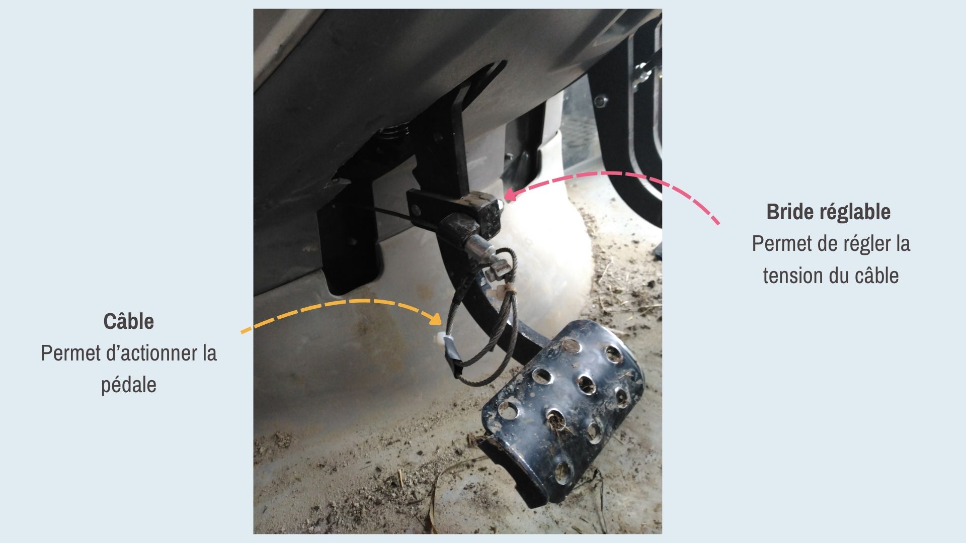

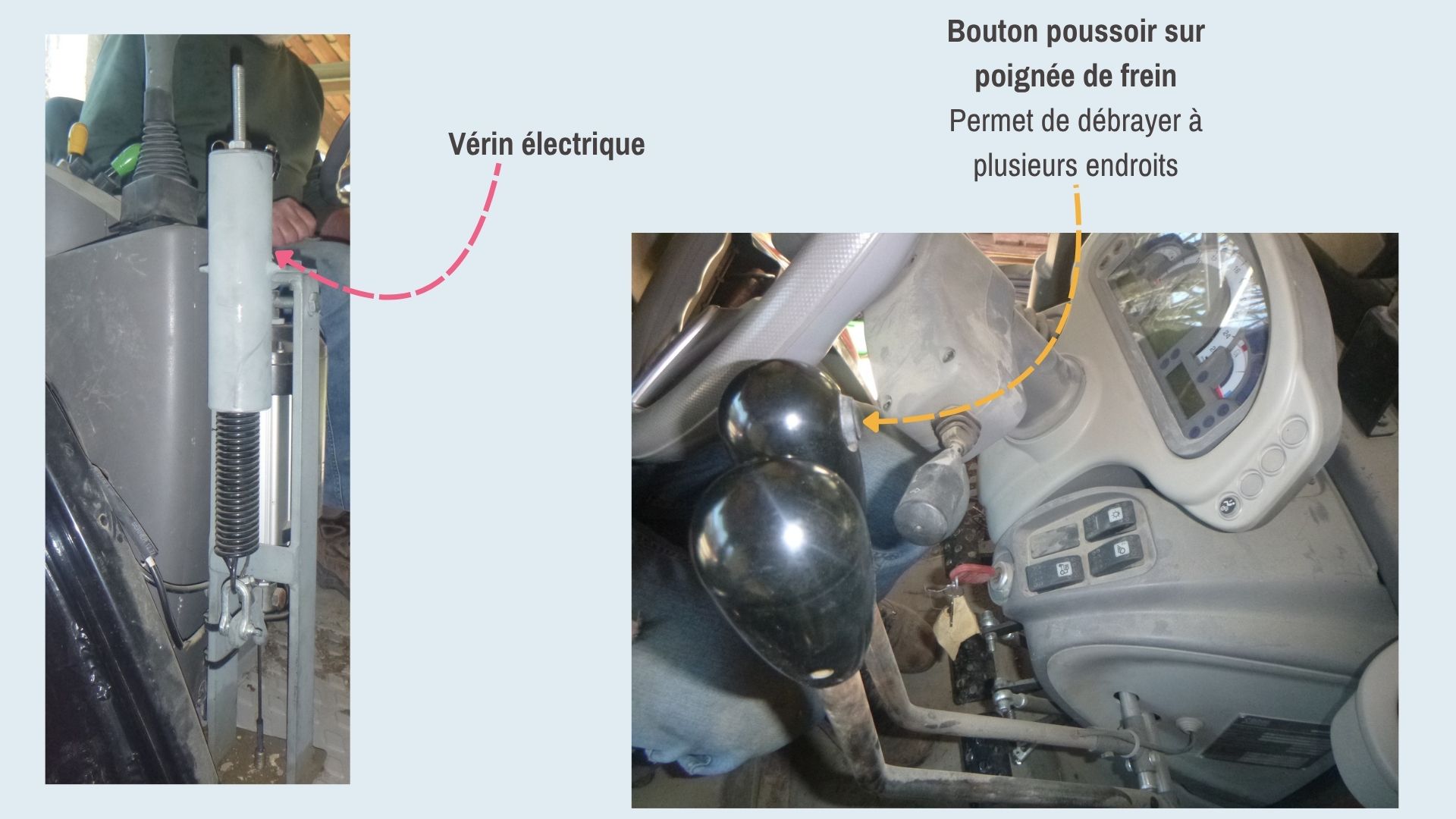

Il a conçu un système électrique composé d'un vérin piloté électroniquement. Le vérin actionne un câble relié à la pédale d'embrayage, tandis qu'un boîtier électronique gère automatiquement la vitesse de déplacement du vérin et le point de patinage.

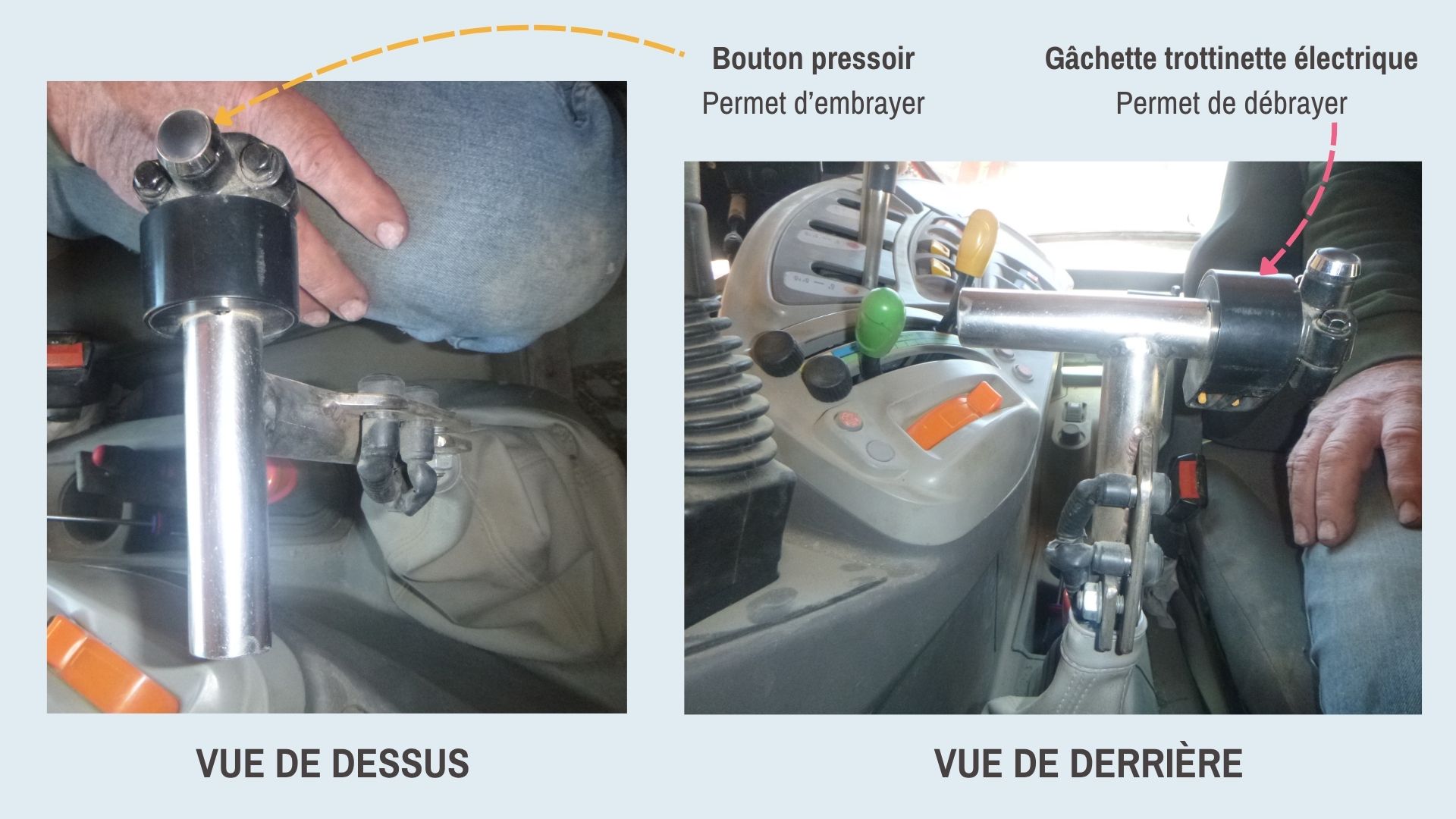

Le vérin électrique tire sur un câble fixé à la pédale d'embrayage. Sa course est pilotée par un boîtier électronique qui adapte sa vitesse afin de reproduire le fonctionnement d'un embrayage classique. Les commandes sont regroupées sur le levier de vitesses, où deux boutons permettent de commander différentes fonctions, notamment des vitesses de déplacement lentes ou rapides.
Embrayage électrique vérin et sécurité.jpg (192.42 Kio) Consulté 516 fois

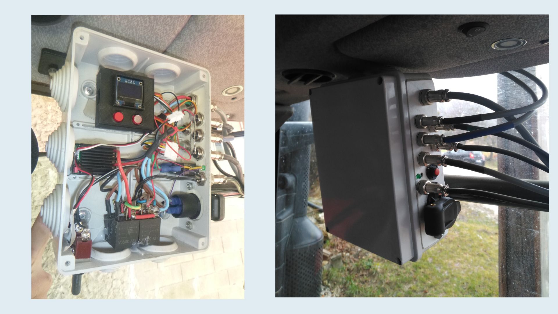

Le boitier électrique permet de contrôler les vitesses d’utilisation, embrayage lent ou rapide.
  • Fonctionne en 12 V et se branche sur une prise trois plots standard présente sur les tracteurs.
  • Boîtier électronique composé de trois relais électromécaniques, pour un coût d'environ 40 €.
  • En cas de panne électronique, un bouton permet de continuer à débrayer grâce à un système de secours mécanique.
  • Une centaine d’euros de connecteurs et câbles électriques. Il vaut mieux dépenser plus pour des câbles de qualité car le tracteur est soumis à des secousses et à la poussière. Il ne faut pas hésiter à acheter même si c’est plus cher

  • Une bride réglable permet d'ajuster précisément la course de la pédale d'embrayage.

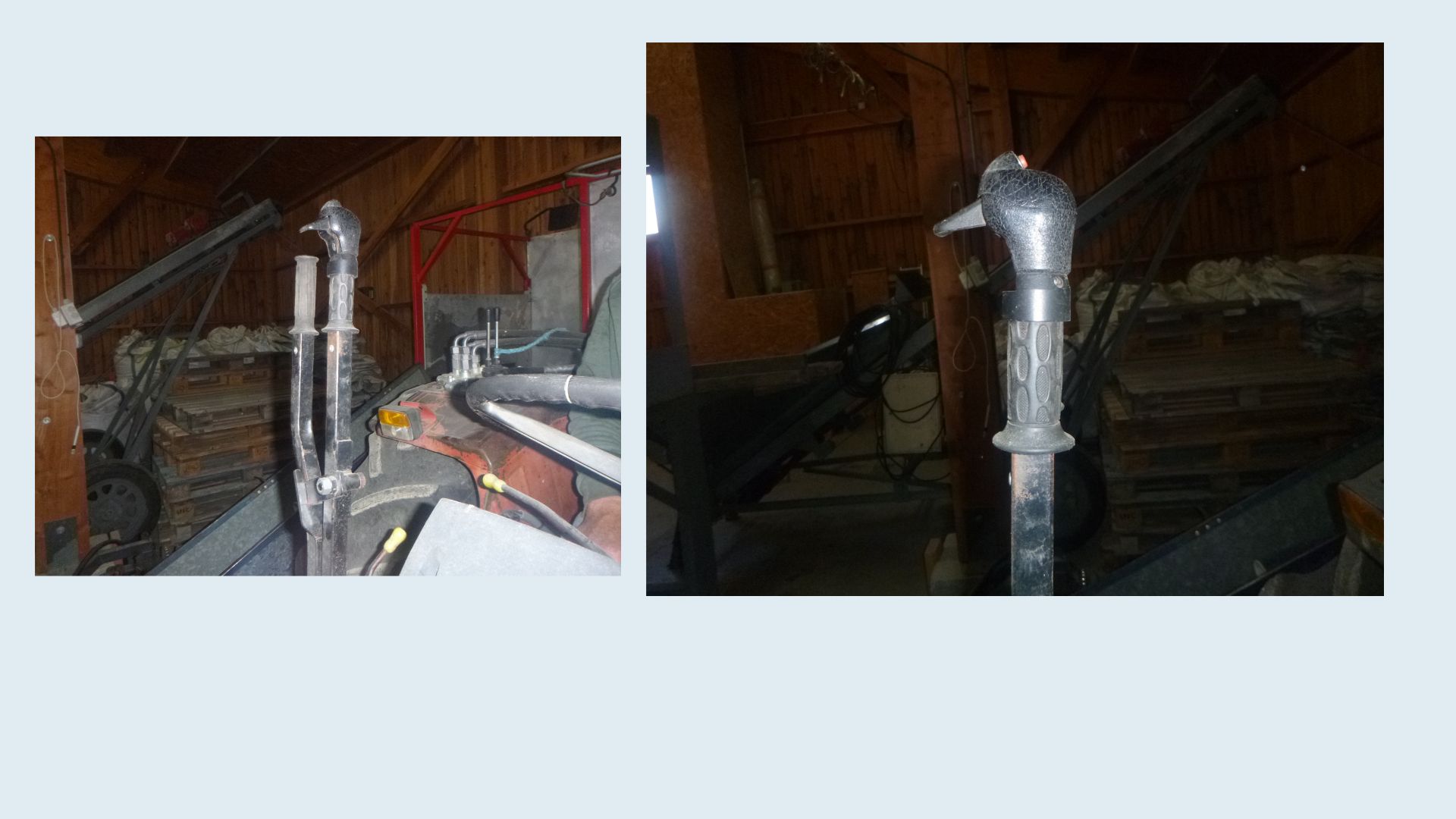

Levier de vitesses
  • Deux boutons intégrés permettent de commander différentes vitesses de déplacement du vérin (lente ou rapide), tout en restant accessibles au pouce.

Vérin
  • Vérin électrique étanche à l'eau et à la poussière (IP68/IP69) équipé d'un retour de position permettant un pilotage précis.
  • Vérin de marque Linak, 650 € neuf.
  • Le vérin est dimensionné pour supporter un nombre important de cycles de fonctionnement. Il est important de vérifier ses caractéristiques techniques avant son choix.

  • Un troisième tracteur a ensuite été équipé de ce système. Des améliorations ergonomiques ont notamment été apportées à la poignée de commande afin d'en faciliter l'utilisation (voir photo ci-dessous).
