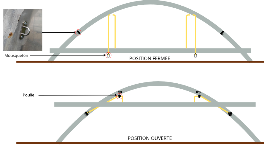

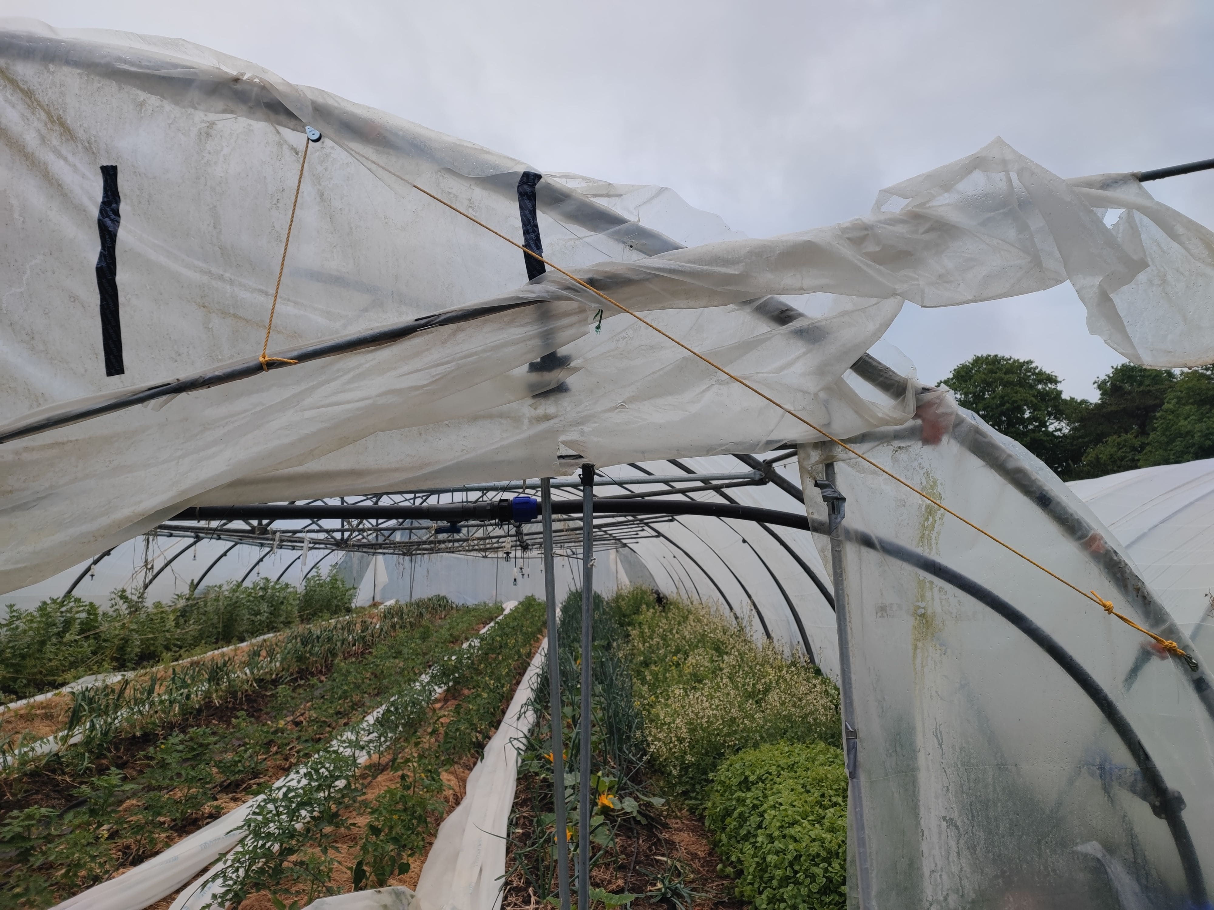

Sur les 4 000 m² de surface destinée au maraîchage, les paysans possèdent des serres. Ils ont réalisé un système pour simplifier la fermeture et l’ouverture des serres à partir de poulies.
Schéma du système de fermeture de la serre.
Schéma 1.png (69.56 Kio) Consulté 1947 fois
Photo de la serre en position ouverte.
