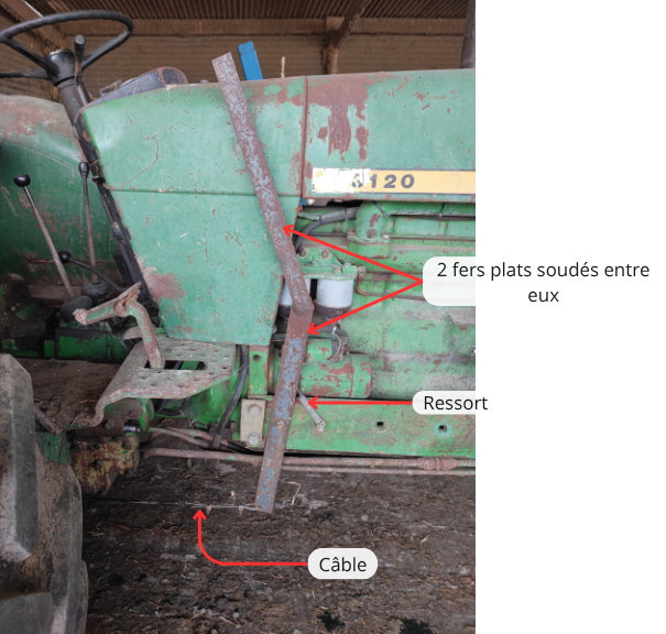

Ajout d'une manette pour élever ou abaisser le crochet d'attelage automatique
Messages : 94
Contexte : Sur le GAEC des Épiniers, deux frères, Antoine et Thomas BARON, élèvent des vaches laitières sur l’exploitation qui appartenait autrefois à leur père. L’exploitation familiale a évolué : elle s’est engagée en agriculture biologique et a cessé l’élevage de porcs. Les 500 000L de lait produits chaque année sont vendus à la coopérative Terrena. Par ailleurs, Thomas est également président de CUMA.
Sur la ferme, tous les tracteurs sont équipés d’un crochet d’attelage automatique. Une manette a été réalisée et fixée sur un longeron d’un 3120 John Deere pour remplacer la manette présente à l’arrière du tracteur, au-dessus du crochet.
Photo annotée de la manette.
Schéma 2 (58).png (598.74 Kio) Consulté 746 fois
