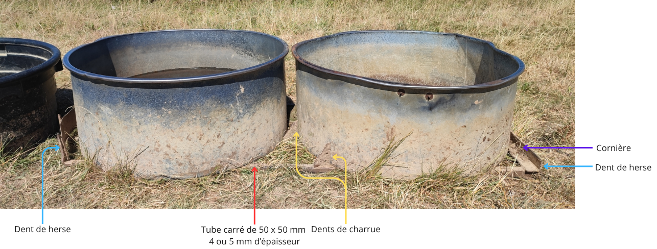

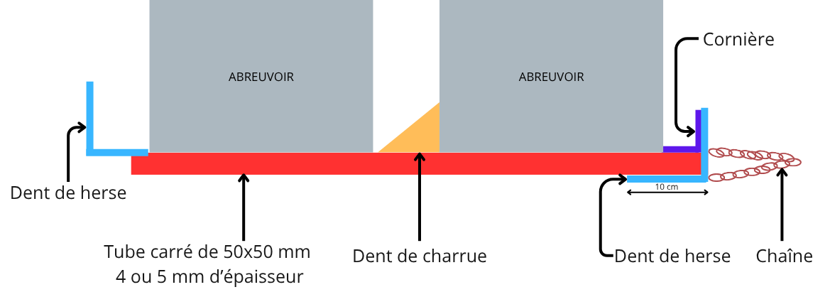

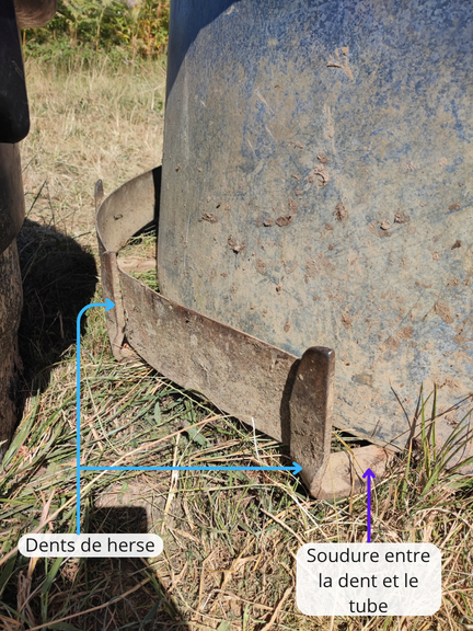

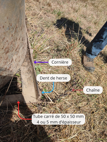

Réalisation du traîneau faite à partir de :
– Tube carré de 50x50mm et de 4 ou 5 mm d’épaisseur
– Dents de herse
– Dents de charrue
– Cornière
– Chaîne
Les dents de herse à l’avant, jouent le rôle de patin et permettent au traîneau de glisser.
Utilisation : Sur l’essieu de la tonne à eau a été soudée une dent de cultivateur. Lors d’un changement de champ, la chaîne sur le traîneau est fixée sur la dent de cultivateur.
Avantage : Les abreuvoirs n’ont pas besoin d’être vidés pour déplacer le traîneau.
Photo annotée du traîneau

Schéma du traîneau
Schéma du traîneau

Photo annotée de l'avant du traîneau

Photo annotée de l'arrière du traîneau
