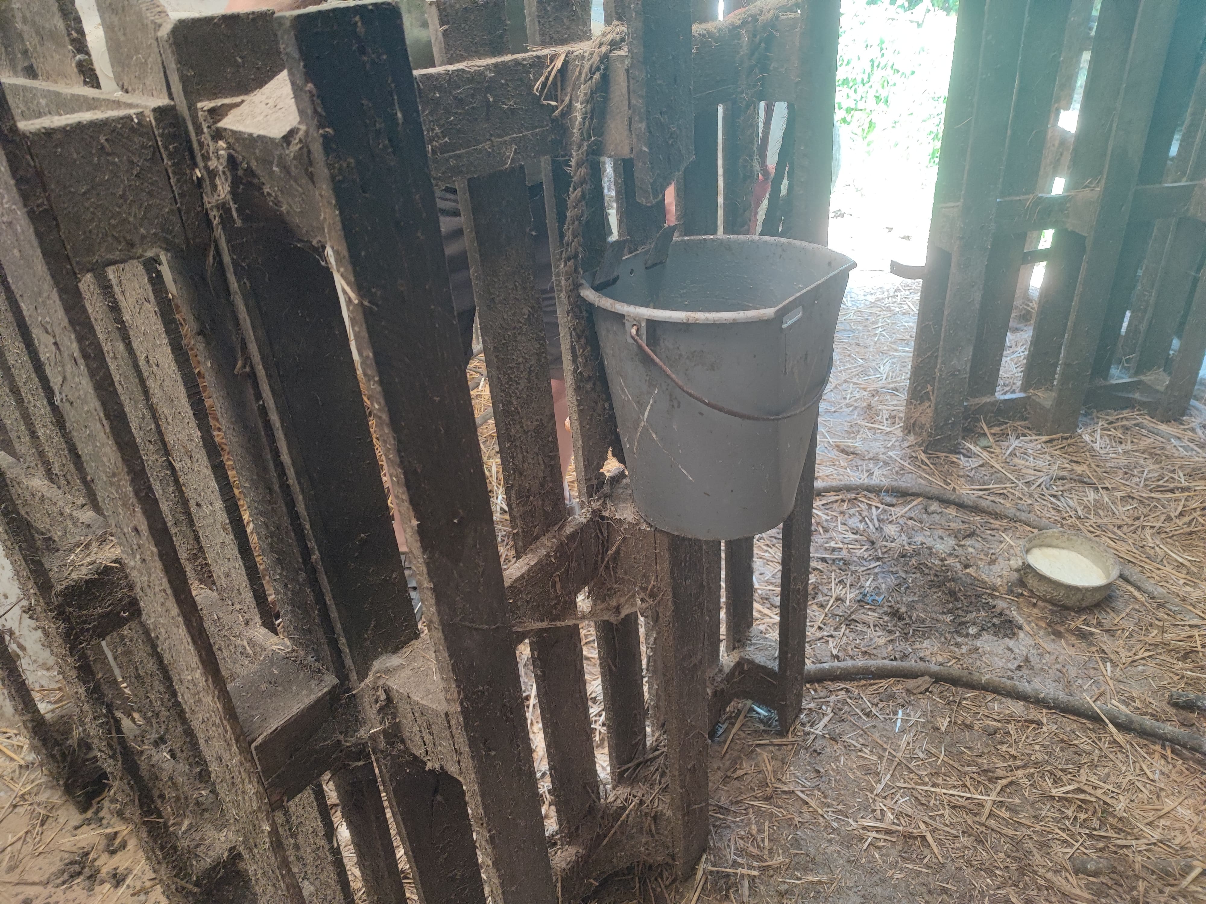

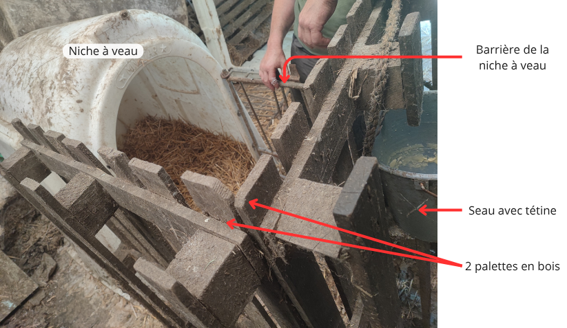

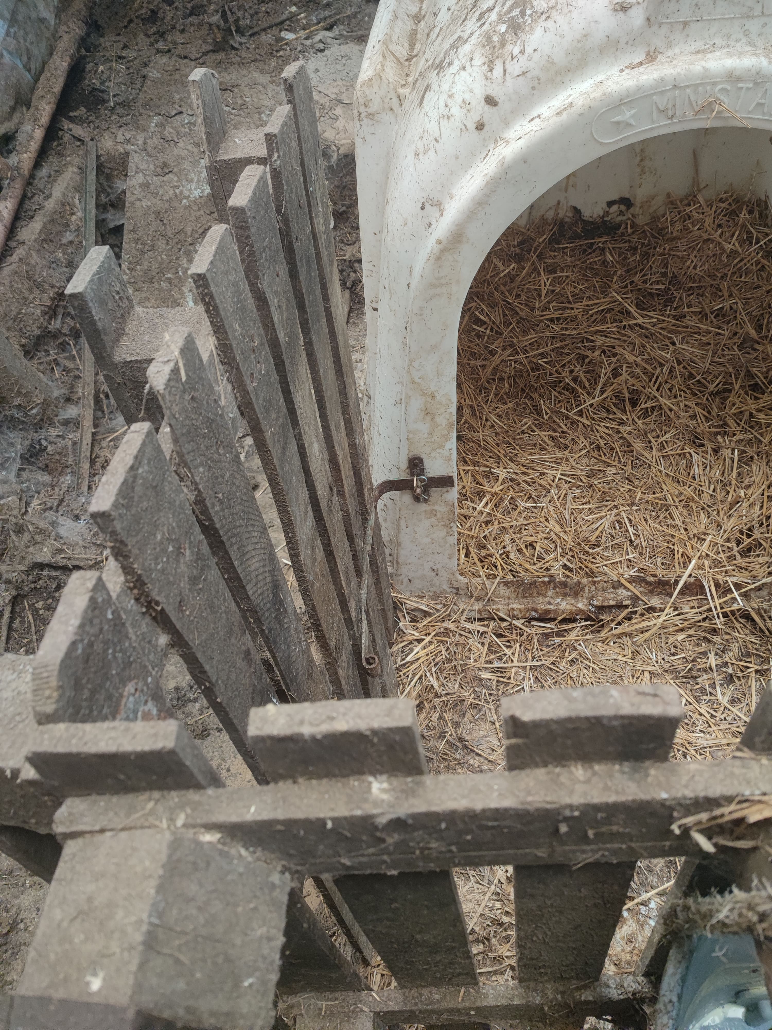

Lors des premières buvées, le veau, dans la niche, ne trouve pas toujours directement la tétine, passe parfois sa tête entre les barreaux de part et d’autre du seau... Pour l’aider l’éleveur doit alors se courber dans la niche à veau.
Pour pallier ce problème, l’éleveur avec des palettes a agrandi la niche a veau. Un support de seau a été ajouté à l’une des palettes. Le seau est ainsi placé sur la palette et non sur la barrière de la niche. La barrière de la niche est ouverte lors de la buvée, permettant au veau d’accéder à la tétine du seau. Il est ainsi plus facile pour l’éleveur d’aider le veau à trouver la tétine. De plus, les planches sur les palettes sont assez proches pour que le veau ne puisse pas passer sa tête entre, facilitant ainsi la buvée.

Photos de l'aménagement de la niche à veau.

Photo annotée de la niche à veau aménagée.
