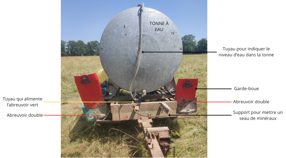

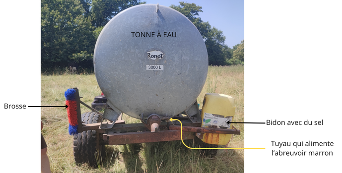

Contexte : Rémi, éleveur du Morbihan proche de la retraite, est passionné de bricolage. L’éleveur a repris la ferme à la suite de ses parents. Il exploite une quarantaine d’hectares et trait dans une salle de traite 2x4 une trentaine de vaches. Le lait est ensuite collecté par Agrial.
Pour simplifier les apports d’eau et de minéraux aux champs, l’éleveur a placé une tonne à eau sur une remorque puis y a ajouté des éléments. La tonne à eau alimente 2 abreuvoirs doubles, eux-mêmes fixés sur la remorque. La remorque dispose également d’un bac à sel et d’un emplacement pour mettre un seau à minéraux. A également été ajoutée, une brosse pour le confort des animaux.
Avant de la tonne à eau.
Schéma 2(25).png (529.9 Kio) Consulté 296 fois
Arrière de la tonne à eau.
Schéma 2(26).png (357.55 Kio) Consulté 296 fois

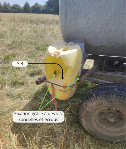

Bac à sel ajouté à la remorque.
Schéma 2(27).png (461.89 Kio) Consulté 296 fois

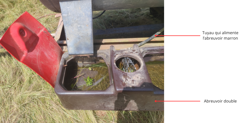

Abreuvoir double et garde-boue.
Schéma 2(28).png (625.44 Kio) Consulté 296 fois
Améliorations effectuées :
– Installation de garde-boue, pour éviter de salir les abreuvoirs lorsque la tonne à eau est déplacée. Les garde-boue ont été découpés dans des bidons de produits de lavage de salle de traite.
– Le sel était à l’origine dans un seau, mais lorsqu’il pleuvait le sel était mouillé. Le sel a donc été mis dans un bidon de produit de lavage.
