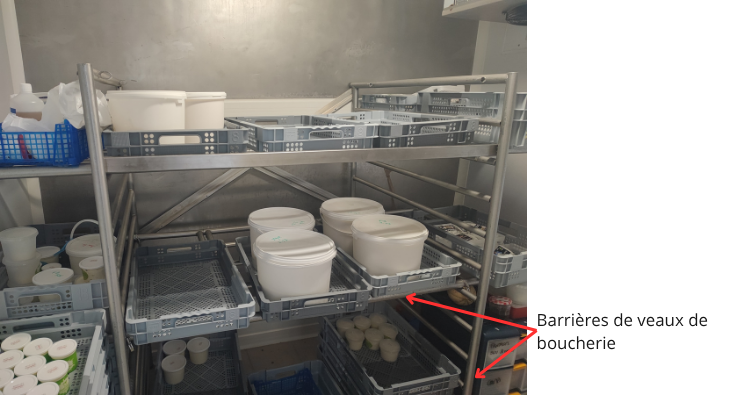

Autoconstruction d'étagères à partir de barrières présentes en élevage de veaux de boucherie
Messages : 81
Contexte : Le GAEC du Bol d’Herbe, labellisé agriculture biologique, est composé de deux associé.e.s, Anne-Lise Montay et Benoît Sénéchal. Anne-Lise et Benoît ont racheté une ferme laitière puis y ont ajouté un atelier de transformation pour valoriser une partie du lait. Le reste du lait est collecté par Biolait.
La fromagerie a été construite à partir d’une caisse d’un camion frigorifique. Les produits laitiers sont notamment vendus dans le magasin en libre service présent sur la ferme.
À partir de barrières présentes en élevage de veaux de boucherie des étagères ont pu être construites. Certaines barrières ont dû être recoupées. Les barrières sont soit soudées entre elles, soit fixées par des colliers de serrage en inox.
Photo annotée des étagères.
