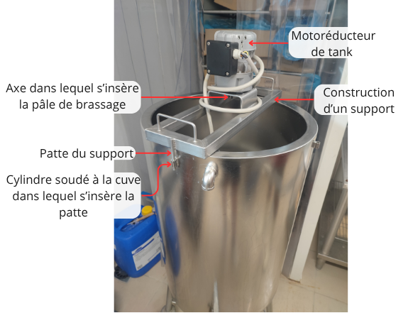

Le système de brassage est composé d’un motoréducteur de tank à lait et d’un support en inox qui peut être retiré.

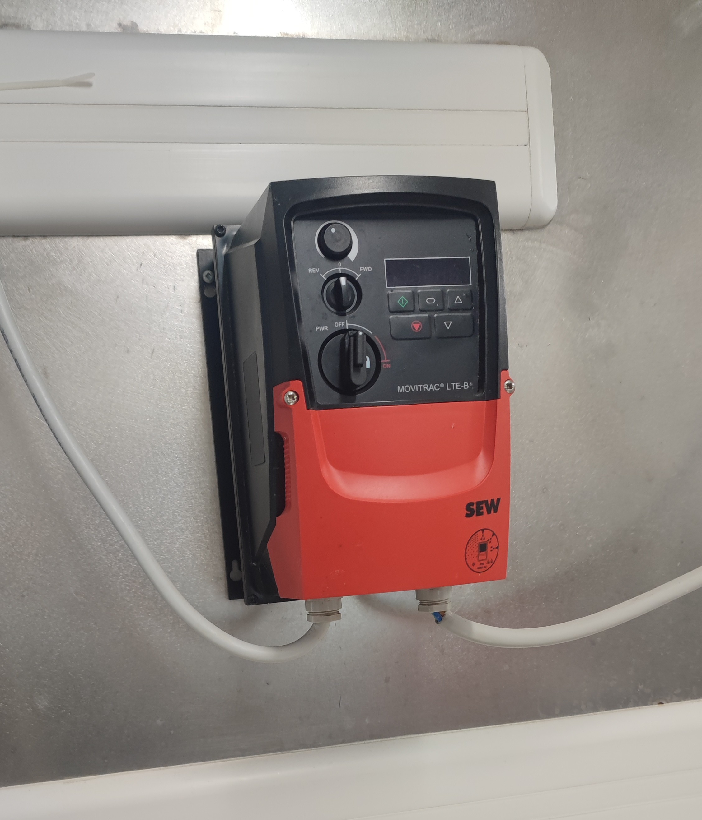

Le motoréducteur est un motoréducteur triphasé de 230 V. Il est relié à un variateur de vitesse (Marque : SEW, Movitrac LTE-B+) permettant de définir la vitesse de rotation de la pale. La pale de brassage est fixé dans l’axe du motoréducteur grâce à une goupille.
Sur la cuve ont été soudés 4 cylindres. Ces cylindres permettent de fixer le support à la cuve.
Photo annotée du pasteurisateur.

Photo du variateur de vitesse.

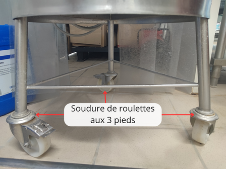

Aux pieds du pasteurisateur ont également été soudées des roulettes.
Photo annotée des roulettes soudées sur les pieds du pasteurisateur.
