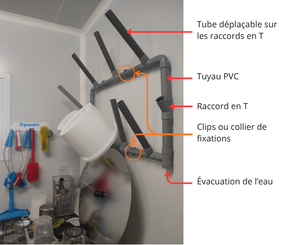

Pour sécher les seaux et ustensiles dans la fromagerie, un égouttoir a été créé à partir de tuyaux en PVC. Sur un cadre en tuyaux en PVC ont été intégrés des raccords en T dans lesquels des tubes peuvent venir s’insérer.
L’égouttoir est fixé au mur grâce à des clips et des colliers de fixation. L’égouttoir est légèrement incliné pour que l’eau puisse s’écouler.
Photo annotée de l'égouttoir avec des seaux dessus.
