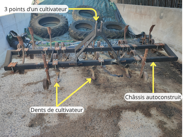

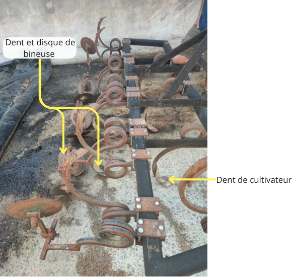

Pour la culture de pommes de terre, une butteuse a été autoconstruite à partir d’éléments d’un cultivateur et d’une bineuse à maïs.
Butteuse construite à partir de :
– Châssis autoconstruit
– Attelage 3 points récupéré sur un cultivateur
– Dents à l’avant : dents récupérées sur un cultivateur
– Dents à l’arrière : dents récupérées sur une bineuse à maïs
– Disques récupérés sur une bineuse à maïs
Photo annotée de la butteuse à pommes de terre.
