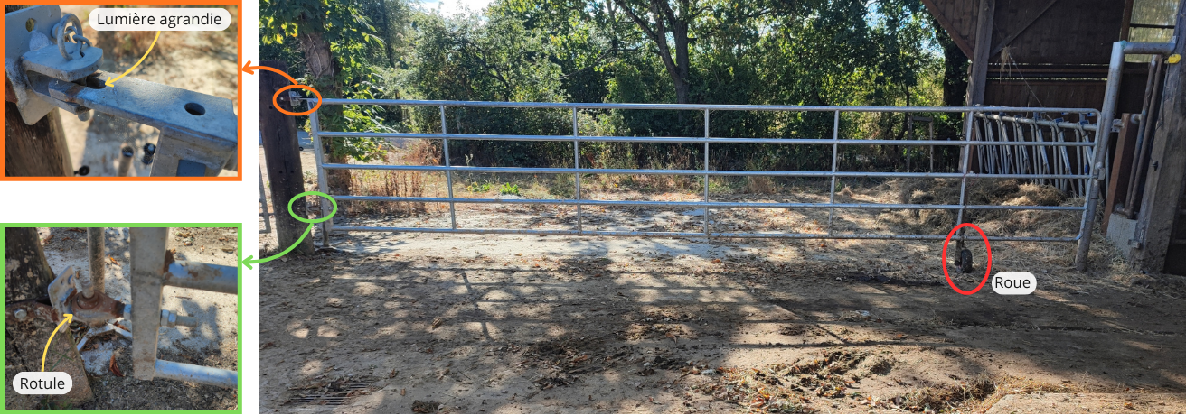

Fixation d'une barrière pour suivre un sol en pente tout en limitant la force exercée sur le poteau
Messages : 81
Contexte : En Loire-Atlantique, le GAEC du Biau Chemin, labellisé agriculture biologique, élève des vaches laitières et des porcs. Les vaches laitières sont traites une fois par jour et le lait est vendu à Biolait. Le GAEC cultive également des pommes de terre et propose des visites de la ferme.
Sur un sol pentu, pour soulager le poteau, une roue a été installée sur la barrière. De plus, la barrière est fixée au poteau grâce à une rotule, en bas, et à l’aide d’une goupille, en haut. Cette goupille s’insère dans une lumière qui a été agrandie. L’agrandissement de la lumière et la rotule facilitent le suivi de la pente et permettent à la barrière de moins forcer sur le poteau.
Photos annotées de la barrière
Schéma 2 (7).png (1.46 Mio) Consulté 1422 fois
