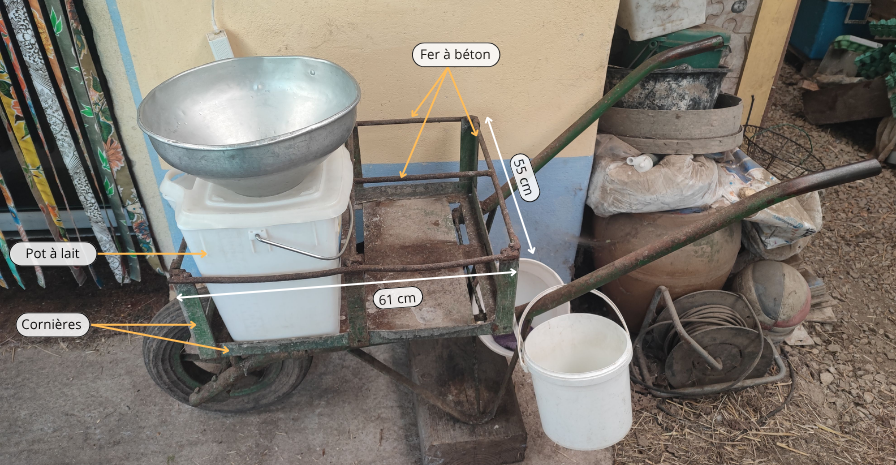

Modification d'une brouette pour transporter des seaux entre le quai de traite et la fromagerie
Messages : 94
Contexte : À proximité d’Auray, Céline et Christophe élèvent une dizaine de vaches de race Bretonne Pie Noir sur une vingtaine d’hectares. Le lait est récolté une fois par jour lors de la traite au pot. Ce lait est ensuite transformé en de nombreux fromages et produits laitiers.
Entre le quai de traite et la fromagerie, afin de faciliter le transport des seaux, une brouette a été aménagée. La caisse de la brouette a été retirée. Un cadre en fers à béton et des cornières ont été ajoutés sur le châssis de la brouette.
Photo annotée de la brouette à seaux
Brouette annotee.png (912.5 Kio) Consulté 686 fois
