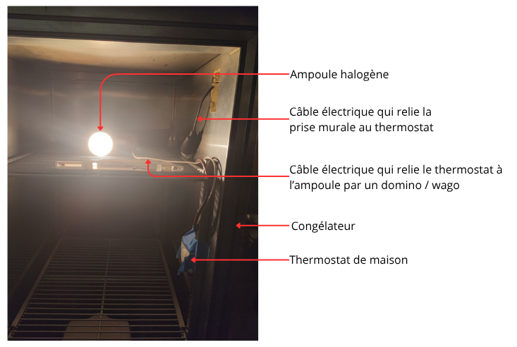

Contexte : À proximité d’Auray, Céline et Christophe élèvent une dizaine de vaches de race Bretonne Pie Noir sur une vingtaine d’hectares. Le lait est récolté une fois par jour lors de la traite au pot. Ce lait est ensuite transformé en de nombreux fromages et produits laitiers.
Pour la transformation laitière une étuve a été autoconstruite. Cette étuve permet la formation d’un caillé lactique et de gros lait (un lait fermenté traditionnel breton).
Construction à partir de :
– Caisse de congélateur
– Thermostat de maison
– Domino/ wago
– Applique murale et ampoule halogène
Photo annotée de l'installation pour chauffer la caisse de congélateur
Coût :
– Caisse de congélateur : ≈ 100 €
Autre possibilité :
– Raccorder le thermostat à des petits chauffages électriques.
Remarque :
– La température n’est pas homogène dans l’étuve. Proche de l’ampoule la température atteint les 30 degrés, alors qu’en bas la température est d’environ 20 degrés.

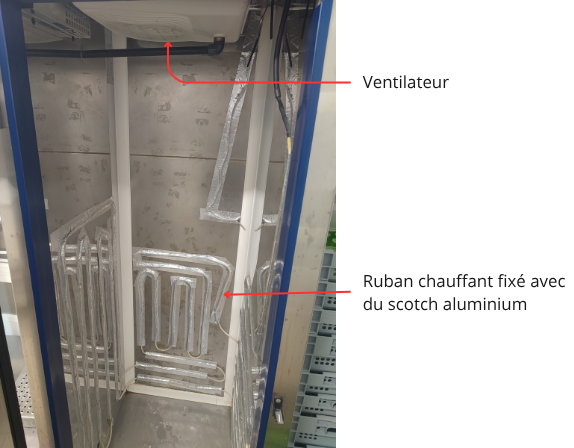

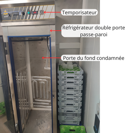

Contexte : Le GAEC du Bol d’Herbe, labellisé agriculture biologique, est composé de deux associé.e.s, Anne-Lise Montay et Benoît Sénéchal. Anne-Lise et Benoît ont racheté une ferme laitière puis y ont ajouté un atelier de transformation pour valoriser une partie du lait. Le reste du lait est collecté par Biolait.
La fromagerie a été construite à partir d’une caisse d’un camion frigorifique. Les produits laitiers sont notamment vendus dans le magasin en libre service présent sur la ferme.
Suite à un changement de matériel dans une école d’hôtellerie, le GAEC a pu récupérer un réfrigérateur double porte, passe paroi pour 150€. Dans ce frigo, l’une des portes va être condamnée.
À l’intérieur du caisson sont scotchés environ 5 ou 6 mètres de ruban chauffant, avec du scotch en aluminium. Ce ruban chauffant a une puissance de 40 W/m.
Schéma 2(18).png (312.67 Kio) Consulté 1372 fois
Photos annotées de l'étuve.
Schéma 2(19).png (300.57 Kio) Consulté 1372 fois
Le ventilateur du réfrigérateur a été gardé pour homogénéiser la température à l’intérieur du caisson.
Le caisson est chauffé à une température aux alentours de 40°C pendant plusieurs heures. Pour cela, l’étuve est munie d’une sonde reliée à un thermostat. Le ruban chauffant chauffe le caisson jusqu’à la valeur définie sur le thermostat. La durée de chauffage est maîtrisée par un temporisateur. Tant que le temps défini sur le temporisateur n’est pas écoulé, le thermostat maintient la température dans le caisson. Pour arrêter et mettre en route ce ruban chauffant, le temporisateur, le thermostat et le ruban sont reliés à des contacteurs.

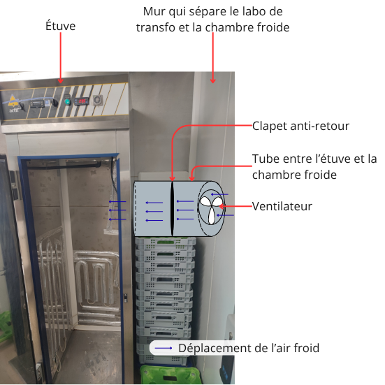

Amélioration envisagée : Une fois le temps de chauffage atteint, le contenu du caisson doit être refroidi rapidement. Pour le moment, le contenu est sorti du caisson et placé dans la chambre froide à proximité. Néanmoins, Benoît a l’idée de percer l’étuve et le mur de la chambre froide pour y faire passer un tube. Ce tube sera muni d’un ventilateur, emportant l’air froid de la chambre froide vers l’étuve. Pour qu’il n’y ait pas de transfert d’air chaud de l’étuve vers la chambre froide un clapet anti-retour sera placé dans le tube.
