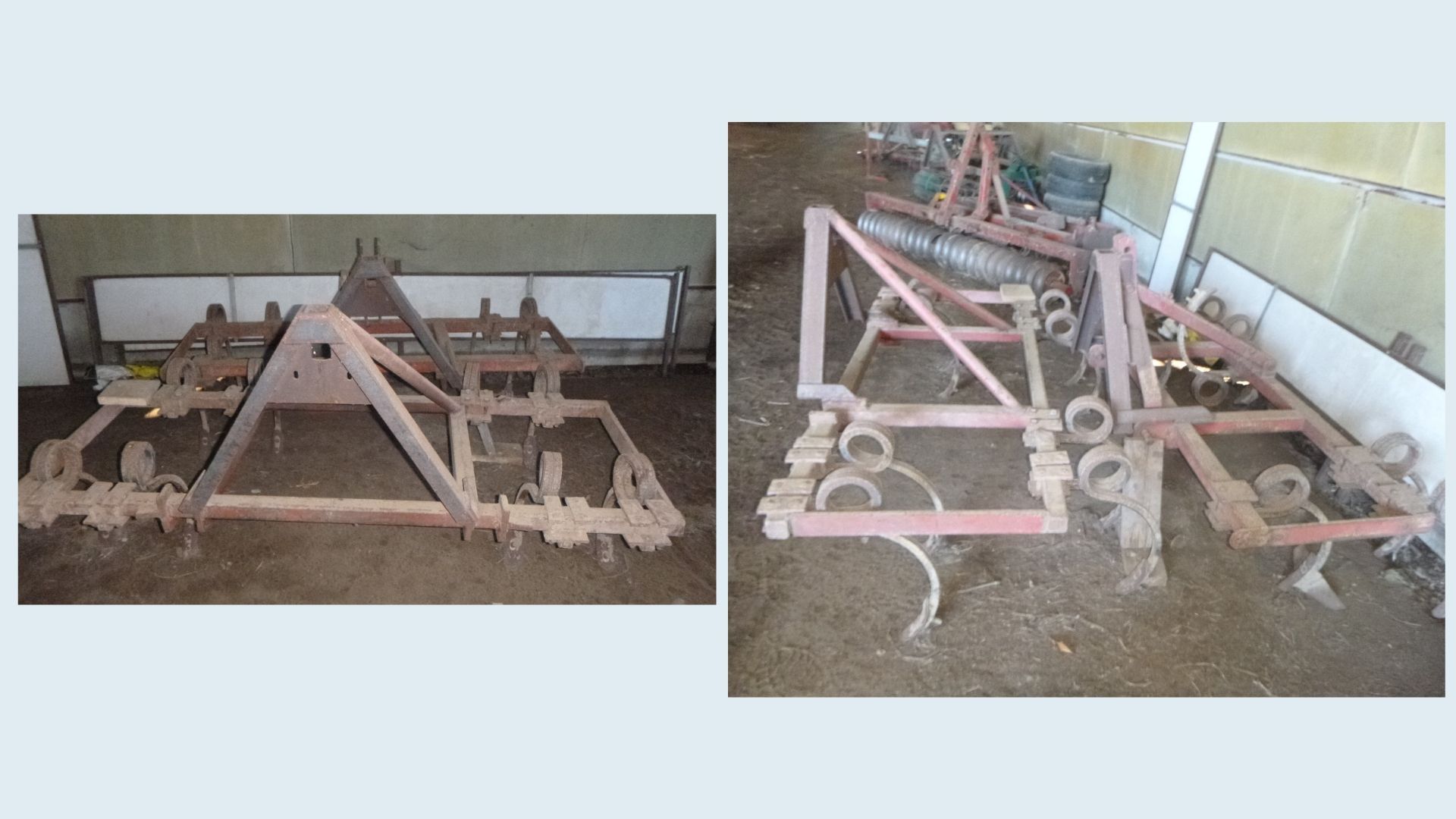

Cultivateur
Ce cultivateur est utilisé pour le travail superficiel du sol. Il est équipé de dents montées sous un châssis.
Caractéristiques

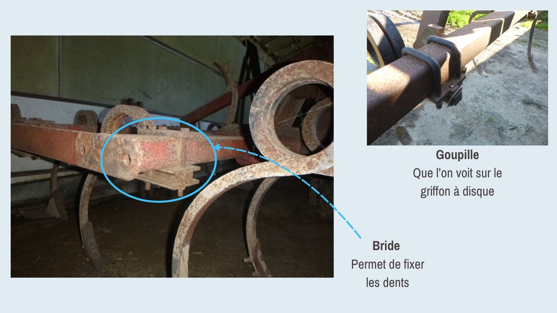

  • Hauteur de l’outil d'environ 50 cm (44 cm sous châssis).
  • Fixation des dents par brides boulonnées, très robuste mais moins rapide à démonter qu'un système à goupilles.
Cultivateur - Système de fixation.jpg (215.61 Kio) Consulté 560 fois
Photo avec plusieurs cultivateurs
Retours
L'outil est fiable et solide, mais sa faible hauteur au sol limite son utilisation dans des cultures développées. Le système de fixation des dents est sécurisant, mais demande plus de temps lors des modifications ou du remplacement des pièces d'usure.

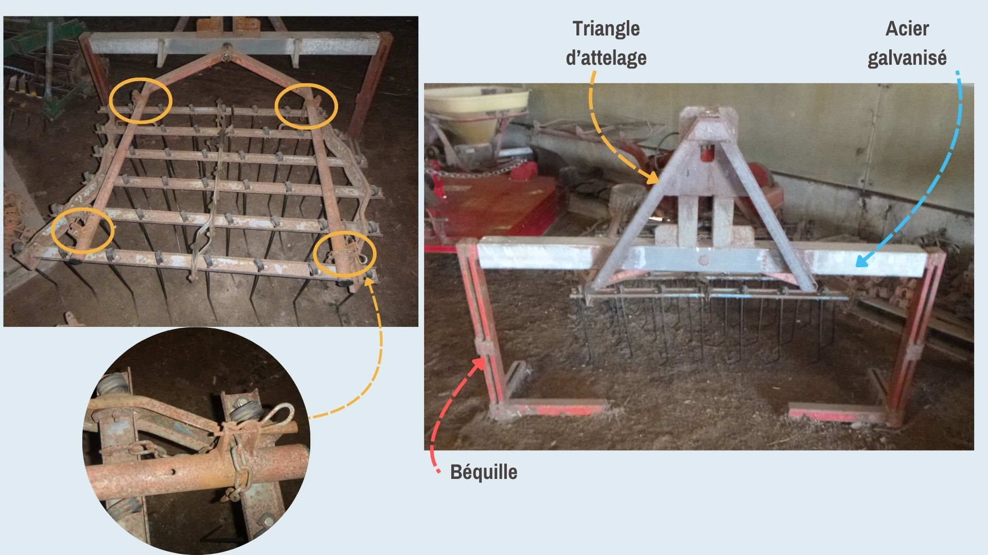

Herse étrille
Principe
Cette herse étrille a été modifiée pour pouvoir être utilisée aussi bien à l'avant qu'à l'arrière du tracteur.
Herse étrille.jpg (253 Kio) Consulté 559 fois
Pour changer de configuration, Olivier dételle la herse (cercle jaune), fait demi-tour avec le tracteur et de la reprend de l'autre côté.
Auto-construction
Le triangle d'attelage a été fabriqué par Olivier avec son père, à la suite d'une formation suivie avec l'Atelier Paysan. Des vérins hydrauliques étaient prévus pour faciliter les manipulations, mais ils n'ont finalement jamais été installés. Les modifications nécessaires sur le tracteur étaient trop coûteuses et complexes.
Retours
  • Le triangle d'attelage a été conçu pour être équipé d'un vérin hydraulique afin de faciliter les opérations d'attelage et de dételage sans descendre du tracteur. Faute de sorties hydrauliques sur le tracteur, les vérins n'ont pas pu être installés. Malgré cela, le triangle d'attelage permet déjà un léger gain de temps.
  • Le triangle d'attelage a été réalisé en acier galvanisé, faute de trouver la bonne section en acier brut. Olivier considère ce choix comme peu satisfaisant, la soudure sur acier galvanisé étant moins pratique.
Pour en savoir plus sur le triangle d’attelage rapide : https://www.latelierpaysan.org/IMG/pdf/ ... _08.10.pdf

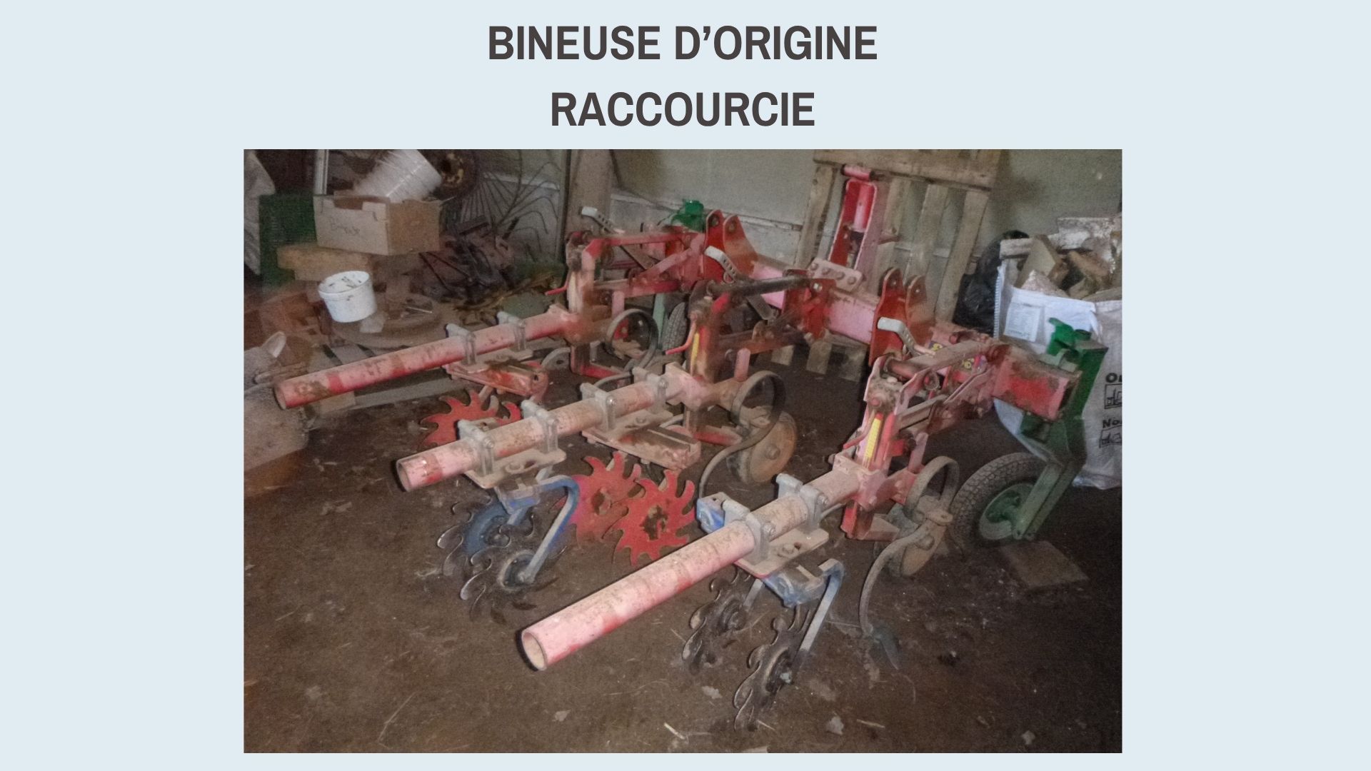

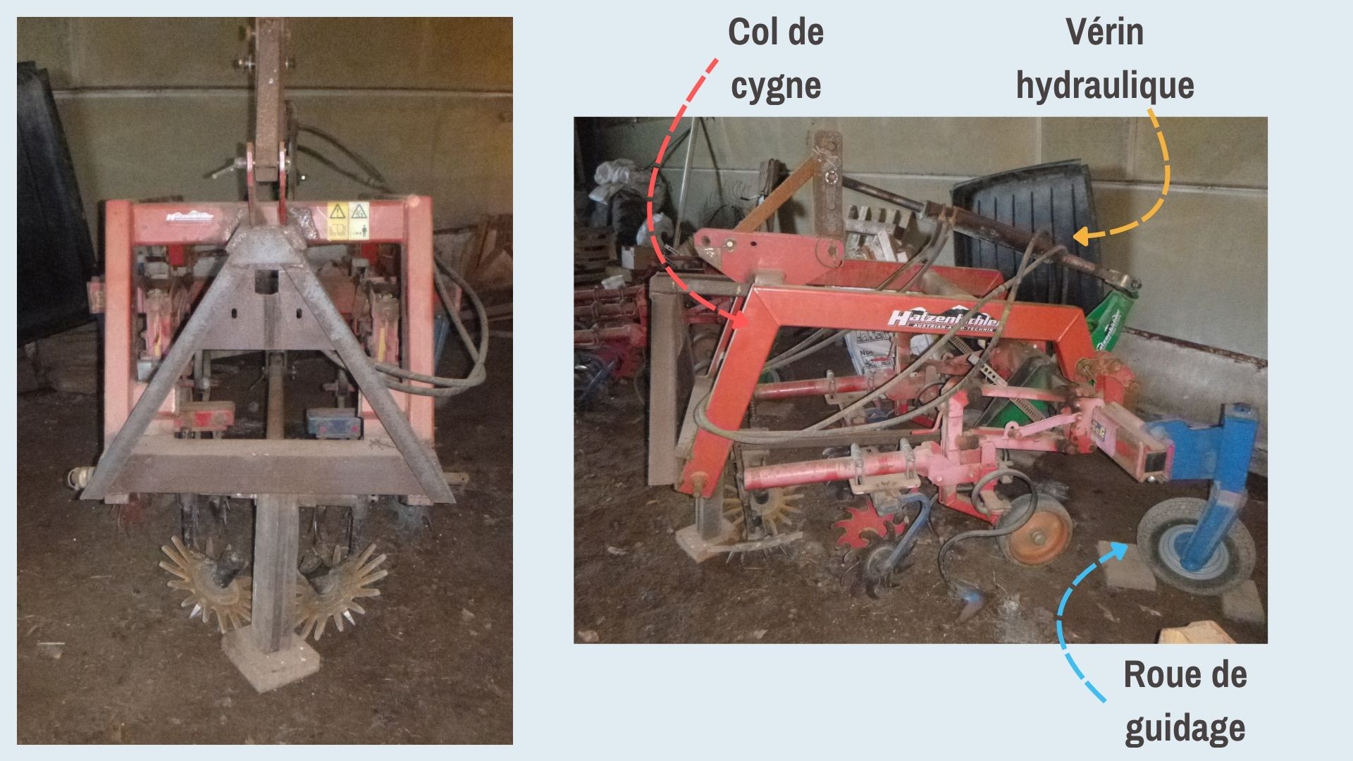

Bineuse frontale à houes rotatives
Une bineuse frontale Hatzenbichler a été raccourcie et modifiée.
Bineuse raccourcie.jpg (198.82 Kio) Consulté 560 fois
Les pièces principales (col de cygne, roues de guidage, éléments de binage) proviennent de matériels d'occasion. Un vérin hydraulique et un triangle d'attelage ont été ajoutés pour améliorer le réglage de l'outil.
Bineuse modifiée.jpg (258.3 Kio) Consulté 560 fois

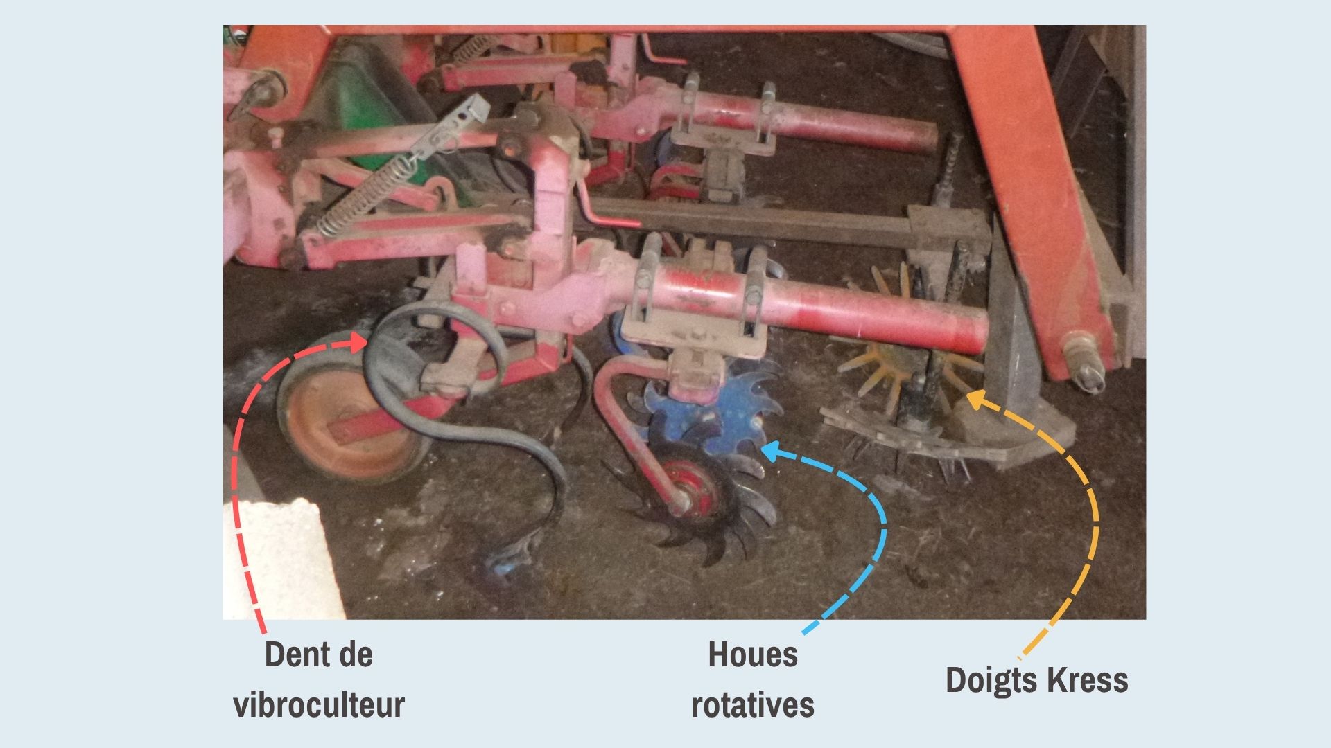

Principe de fonctionnement
La bineuse travaille à l'avant du tracteur. Des dents de vibroculteur en premier sur lesquelles ont peut mettre différent types de socs. Le désherbage est ensuite assuré par des houes rotatives réglables en largeur, en inclinaison et en agressivité. Selon leur position, elles peuvent simplement désherber ou effectuer un léger buttage, après 3-4 passages de véritables buttes peuvent être crées. Les doigts Kress terminent le travail sur le rang et remuent la terre butée par les houes rotatives.
L'outil est principalement utilisé sur les plantations de lavandin de 1 à 3 ans.
Caractéristiques
  • Houes rotatives réglables en largeur et en inclinaison. Chaque couleur désigne un sens de travail
  • Vérin hydraulique issue d’une ensileuse. Il a été ajouté pour remonter l’outil et ne pas abîmer les cultures lors des manœuvres, mais aussi permet d’augmenter l’agressivité lors du binage.
  • Temps de modification : environ une semaine à deux personnes.
Bineuse - outil de travail du sol.jpg (198.98 Kio) Consulté 560 fois
Retours d'utilisation
Le vérin apporte un vrai confort : il permet d'augmenter l'agressivité des houes et de relever davantage la machine lors de manœuvres afin d'éviter d'abîmer les plants.
En revanche, le triangle d'attelage réduit fortement la visibilité sur le rang et ne serait pas reconduit. Olivier estime également qu'un tracteur à poste inversé offrirait un guidage plus précis qu'un montage frontal classique.

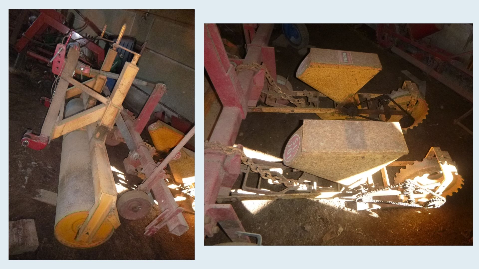

Semoir SU-201 modifié
Problème rencontré
Les sols de l'exploitation sont battants. Un travail du sol trop fin favorise la formation d'une croûte de battance après les pluies, ce qui pénalise la levée des plantes aromatiques. L'objectif est donc de limiter le travail du sol et le nombre de passages tout en semant directement après un travail du sol moyen.
Solution mise en place
Olivier utilise un semoir SU-201 de récupération qui travaille sur tout type de sol, auquel il a ajouté un rouleau lisse à l'avant. Le semoir intervient directement après le passage de l'outil de préparation du sol, sans réaliser de lit de semences très fin.
Semoir SU - 201.jpg (259.75 Kio) Consulté 559 fois
Caractéristiques
  • Base : semoir SU-201.
  • Rouleau lisse ajouté à l'avant.
  • Utilisé pour les plantes aromatiques annuelles et certaines vivaces.
  • Nécessite de nombreux réglages (profondeur, troisième point, chaînes).
Vitesse de travail : environ 3,5 à 4 km/h.
Retours
Le SU-201 est jugé très robuste et fonctionne correctement dans des conditions variées. En revanche, le rouleau lisse peut se charger de terre lorsque les conditions sont humides. Olivier souhaiterait le remplacer par un rouleau cage, mieux adapté à ses sols.

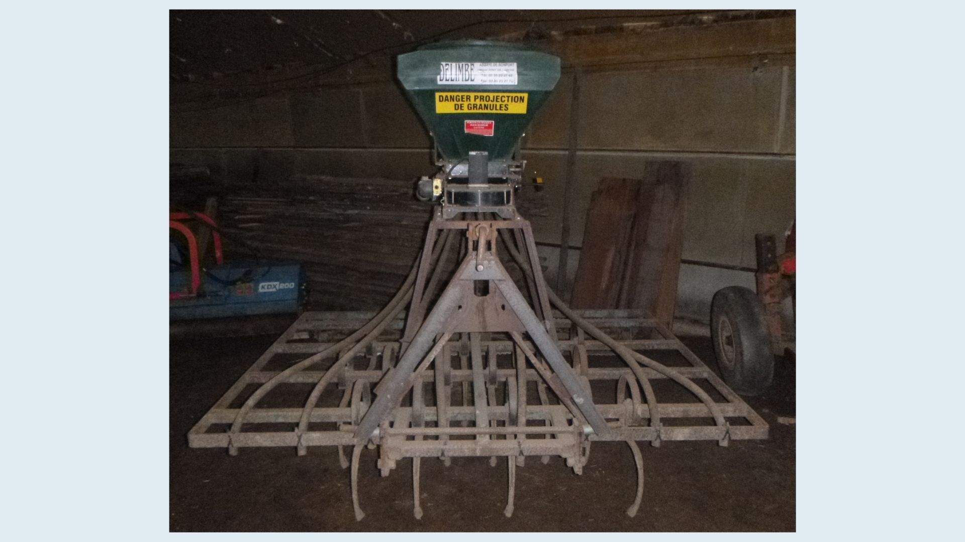

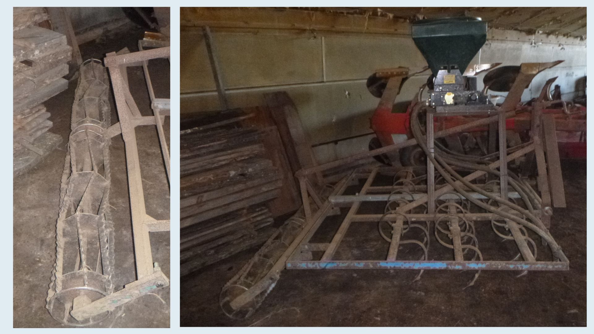

Vibroculteur frontal avec semoir Delimbe
Problème rencontré
L'objectif est de limiter les passages en implantant simultanément un couvert végétal et la culture principale.
Un vibroculteur est monté à l'avant du tracteur et équipé d'un semoir pneumatique Delimbe. Pendant que le semoir arrière implante la plante aromatique, le Delimbe sème le couvert végétal en un seul passage.
Semoir cultivateur vue de face.jpg (191.17 Kio) Consulté 560 fois
Le vibroculteur prépare superficiellement le sol à l'avant du tracteur. Le semoir Delimbe répartit les graines du couvert végétal. Simultanément, le semoir arrière implante la culture principale.
Semoir cultivateur - Rouleau cage.jpg (266.09 Kio) Consulté 560 fois
Caractéristiques
  • Vibroculteur modifié pour une utilisation en frontal.
  • Semoir pneumatique Delimbe.
  • Semis simultané du couvert végétal et de la culture.
  • Vitesse de travail : 3,5 à 4 km/h.
  • Rouleau à cage crénelées à l’avant.
Retours
Cette combinaison permet un important gain de temps en réalisant deux opérations en un passage.
Le principal défaut est l'encombrement de l'ensemble, jugé trop long.

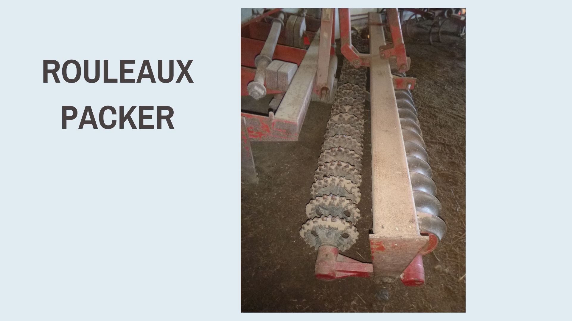

Olivier envisage de rajouter un rouleau packer à l’arrière afin d'obtenir un meilleur émiettement du sol. Le rouleau packer est constitué d'anneaux métalliques montés indépendamment les uns des autres, ce qui leur permet de suivre les irrégularités du terrain. Il émiette les mottes, enfonce les pierres et laisse une surface grumeleuse, moins sensible à la battance qu'un rouleau lisse. Olivier le considère particulièrement adapté à ses sols.
Rouleaux Packer.jpg (156.55 Kio) Consulté 560 fois
