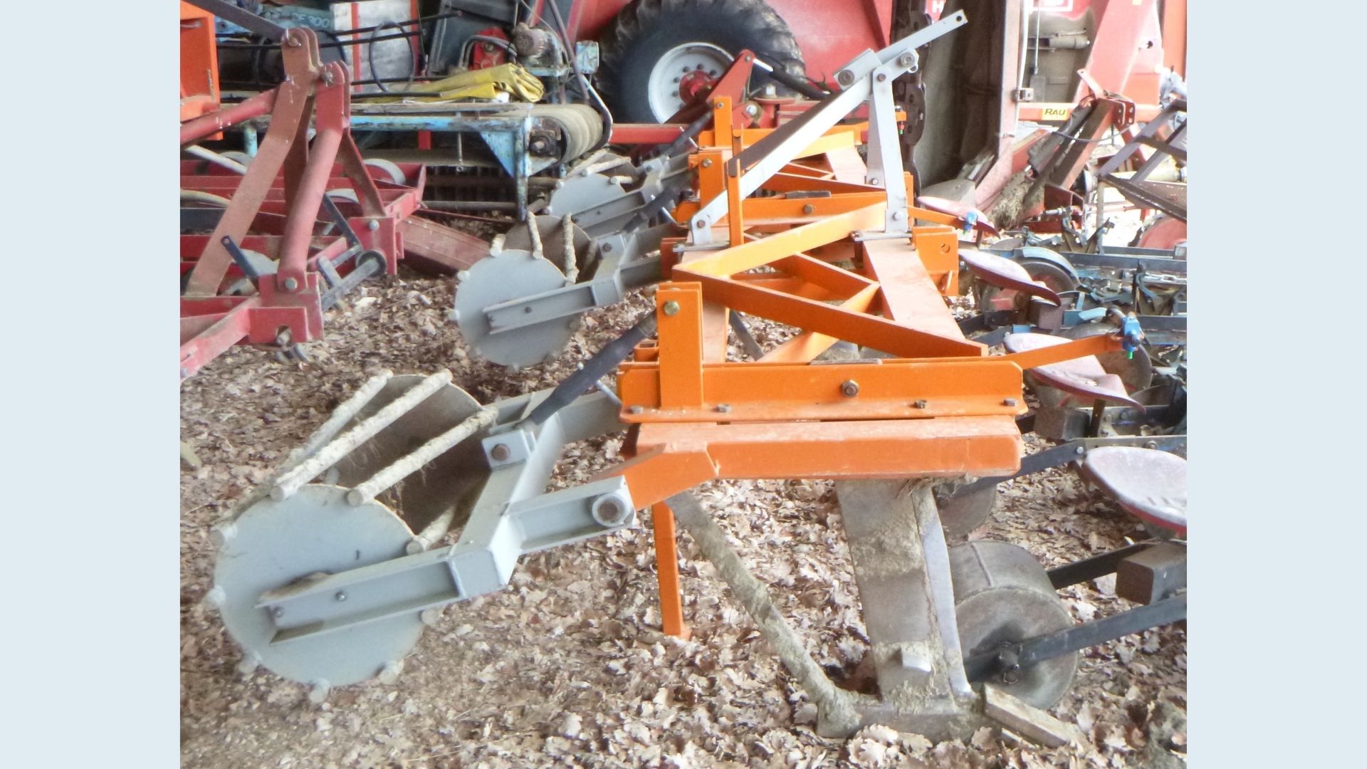

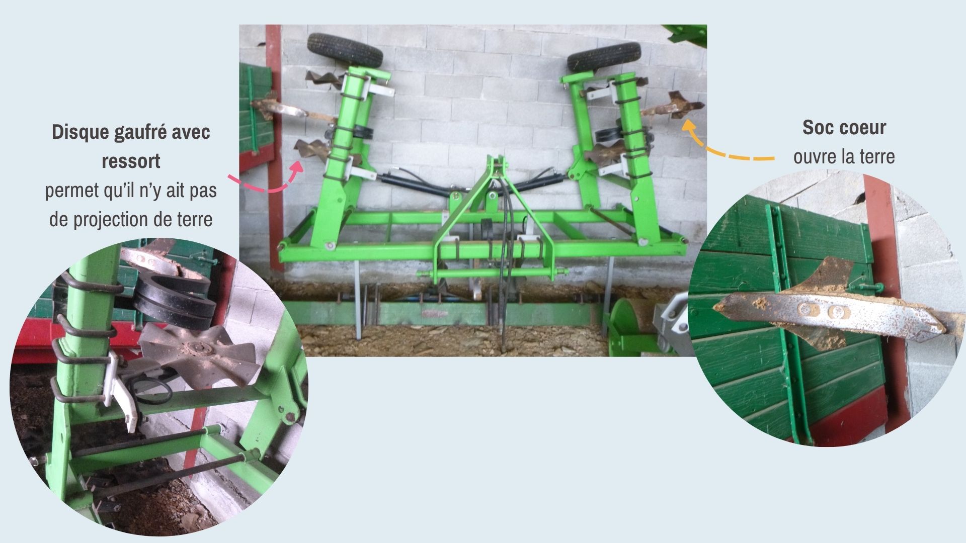

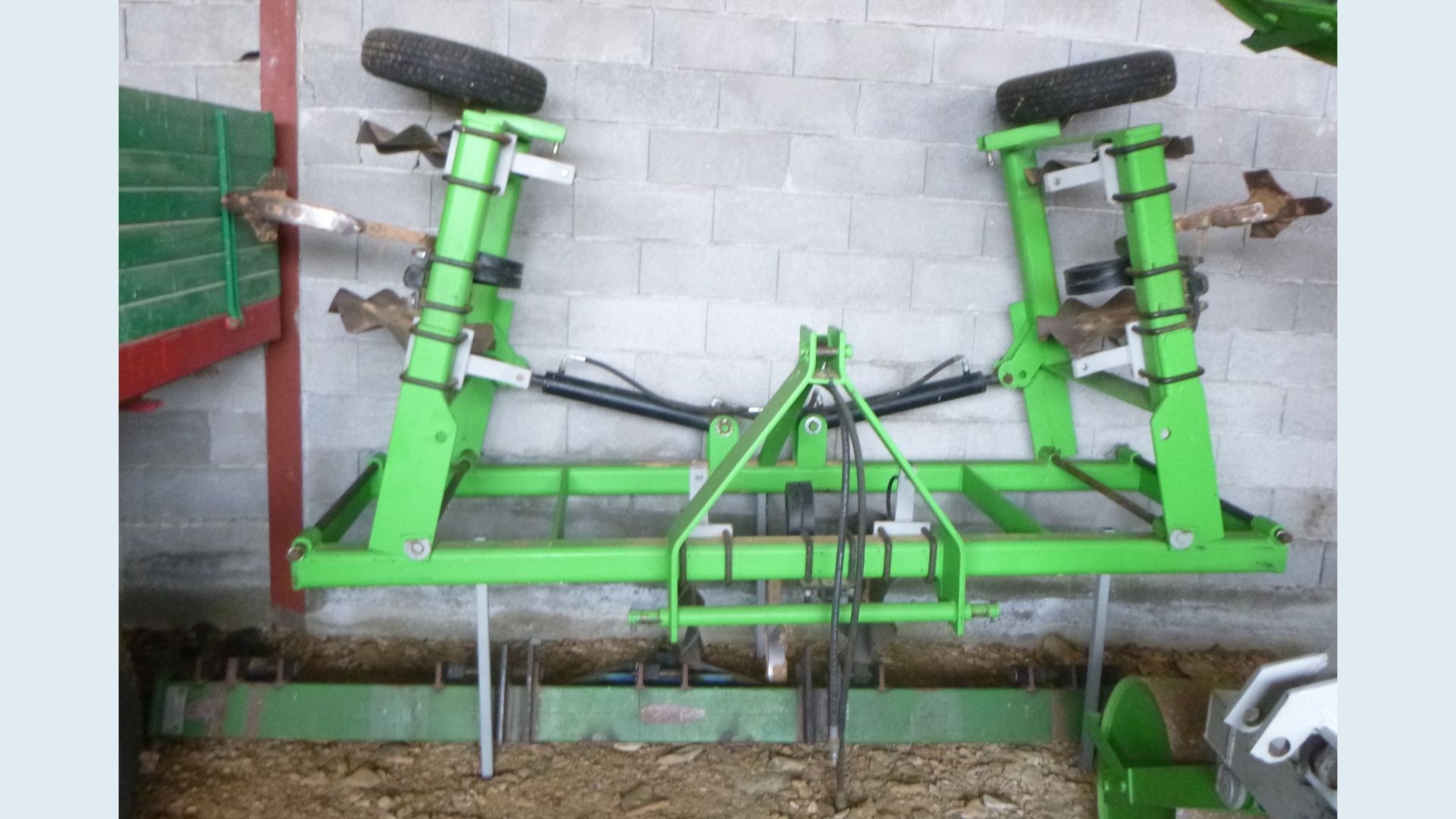

Strip-till 3 rangs repliable
Ce strip-till a été autoconstruit pour préparer uniquement la ligne de plantation avant la mise en place des plants de lavandin à racines nues. Il travaille 3 rangs simultanément en ouvrant une bande de sol localisée, tout en limitant le travail du reste de l'inter-rang.
L'outil est composé d'une dent centrale, encadrée par deux disques qui limitent les projections de terre et maintiennent la terre fine sur la ligne de plantation. Les ailettes, récupérées sur une ancienne bineuse, ont été recoupées afin de réduire la largeur de travail. Des roues de jauge assurent le contrôle de la profondeur et l'ensemble est repliable pour le transport.
Strip till 3 rangs.jpg (204.86 Kio) Consulté 588 fois
Strip-till détails.jpg (217.47 Kio) Consulté 588 fois

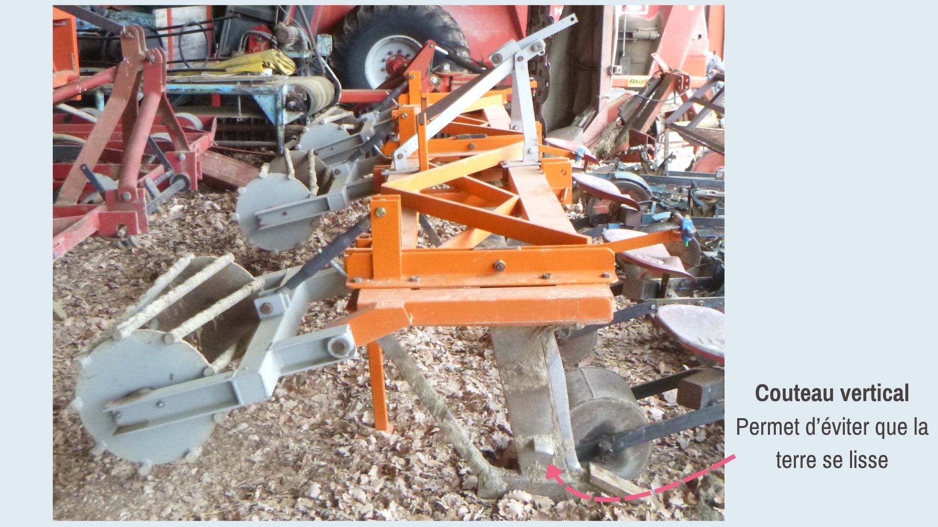

Sous-soleuse
Principe de fonctionnement
Cette sous-soleuse 3 rangs prépare les futures lignes de plantation du lavandin. Les trois dents créent un sillon profond. Des couteaux horizontaux fixés aux dents cassent les parois du sillon afin de limiter leur lissage. À l'arrière, des rouleaux émiettent les mottes et stabilisent la profondeur de travail.
Autre utilisation
La machine peut également être utilisée après la récolte des céréales ou en culture de sauge pour décompacter superficiellement le sol et casser les mottes.
Sous soleuse.jpg (292.11 Kio) Consulté 588 fois
Sous soleuse avec détail.jpg (298.76 Kio) Consulté 588 fois

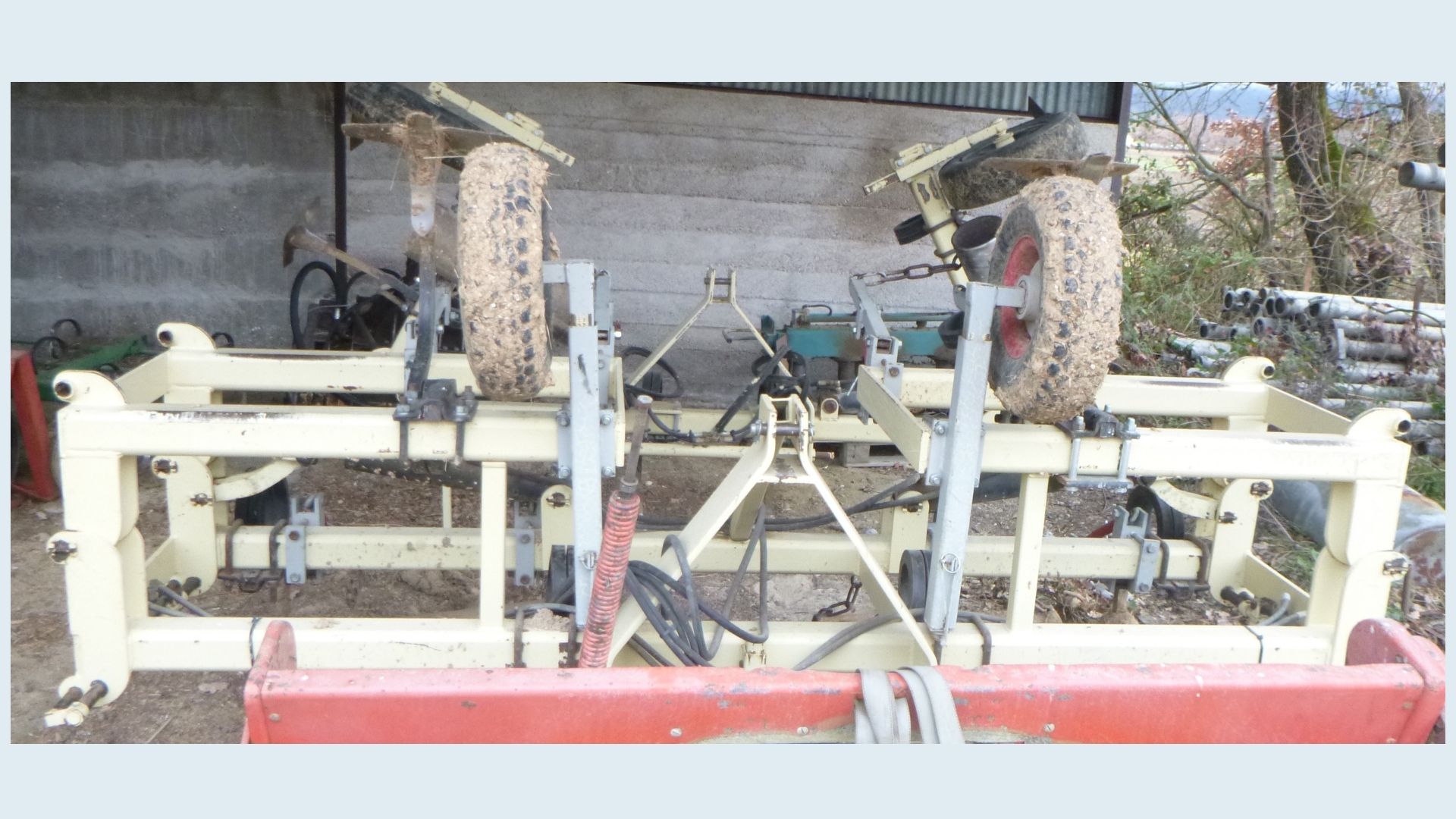

Une bineuse transformée en deux outils
À l'origine, Michel disposait d'une bineuse à trois rangées de dents. En supprimant la troisième poutre, il a obtenu une bineuse plus étroite, adaptée aux jeunes plantations. La poutre retirée a ensuite été réutilisée pour fabriquer une seconde bineuse équipée de son propre attelage, de roues de jauge et de nouvelles dents.
Bineuse pour jeunes plantations de lavandin
Cette bineuse est destinée aux premières années après plantation. Son faible écartement entre les dents permet de travailler plus près des jeunes plants sans les endommager.
Bineuse jeunes plants.jpg (256.55 Kio) Consulté 399 fois

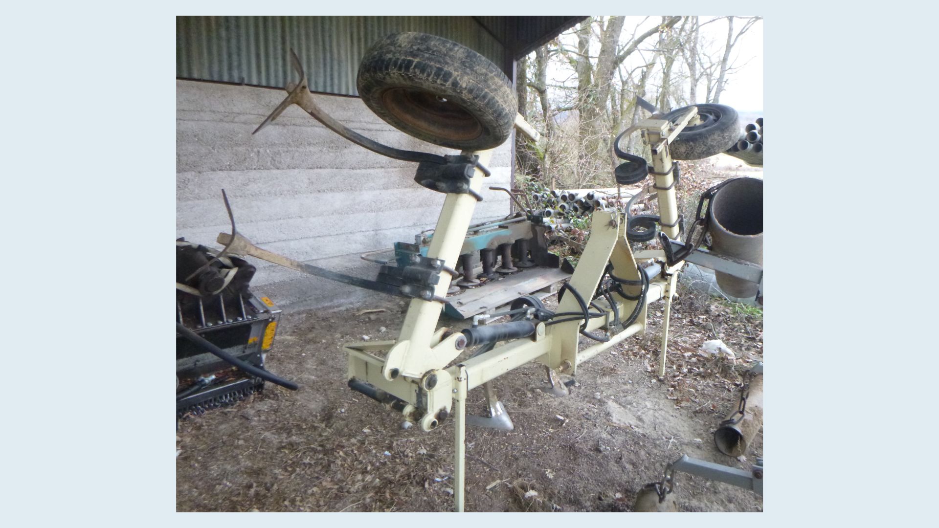

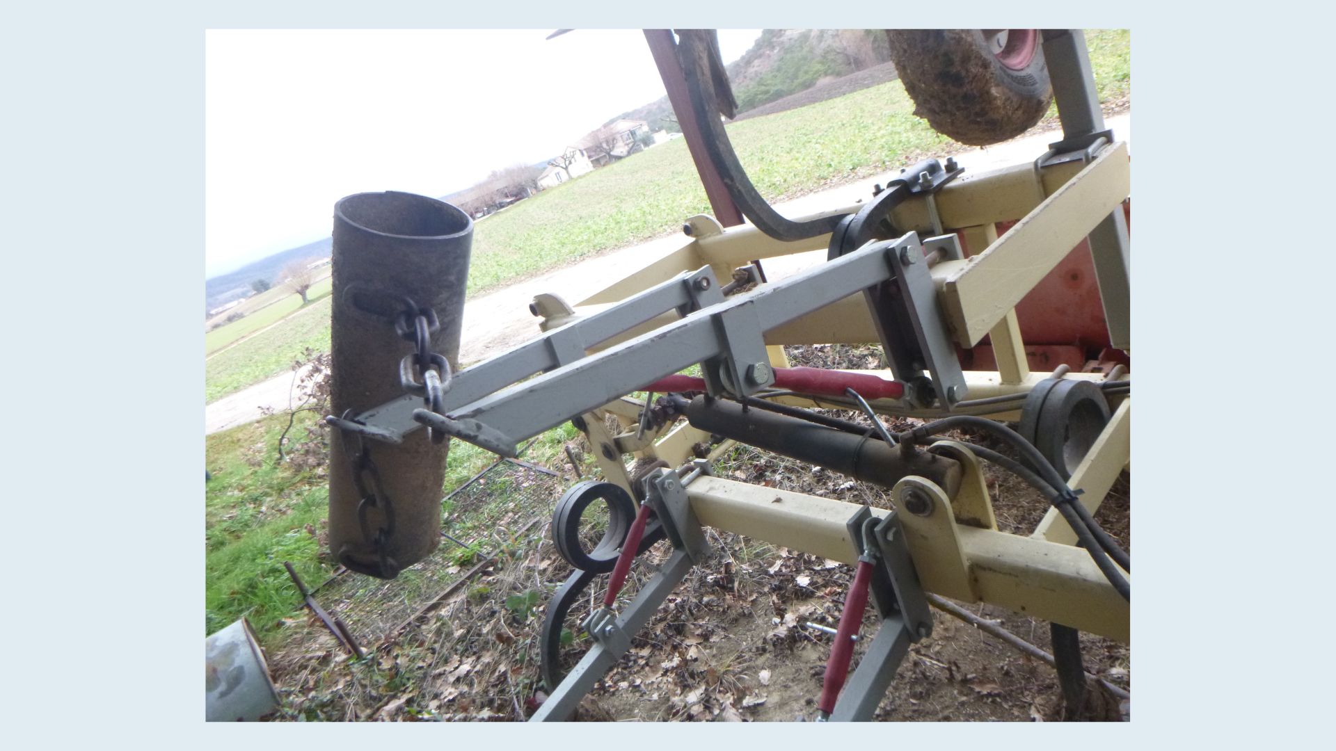

Bineuse pour plantations adultes

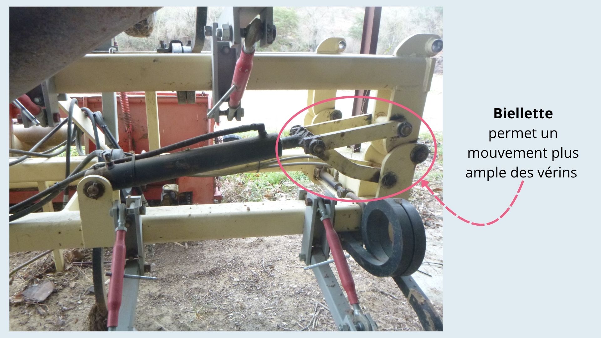

Cette bineuse est utilisée une à deux fois par an dans les plantations adultes. Conservée avec deux poutres, elle offre un dégagement suffisant pour les cultures développées. Son système de repliage par biellettes facilite le transport et sa structure renforcée résiste bien aux terrains caillouteux.
Bineuse plantation adulte.jpg (272.28 Kio) Consulté 399 fois
Elément arrière.jpg (235.66 Kio) Consulté 588 fois

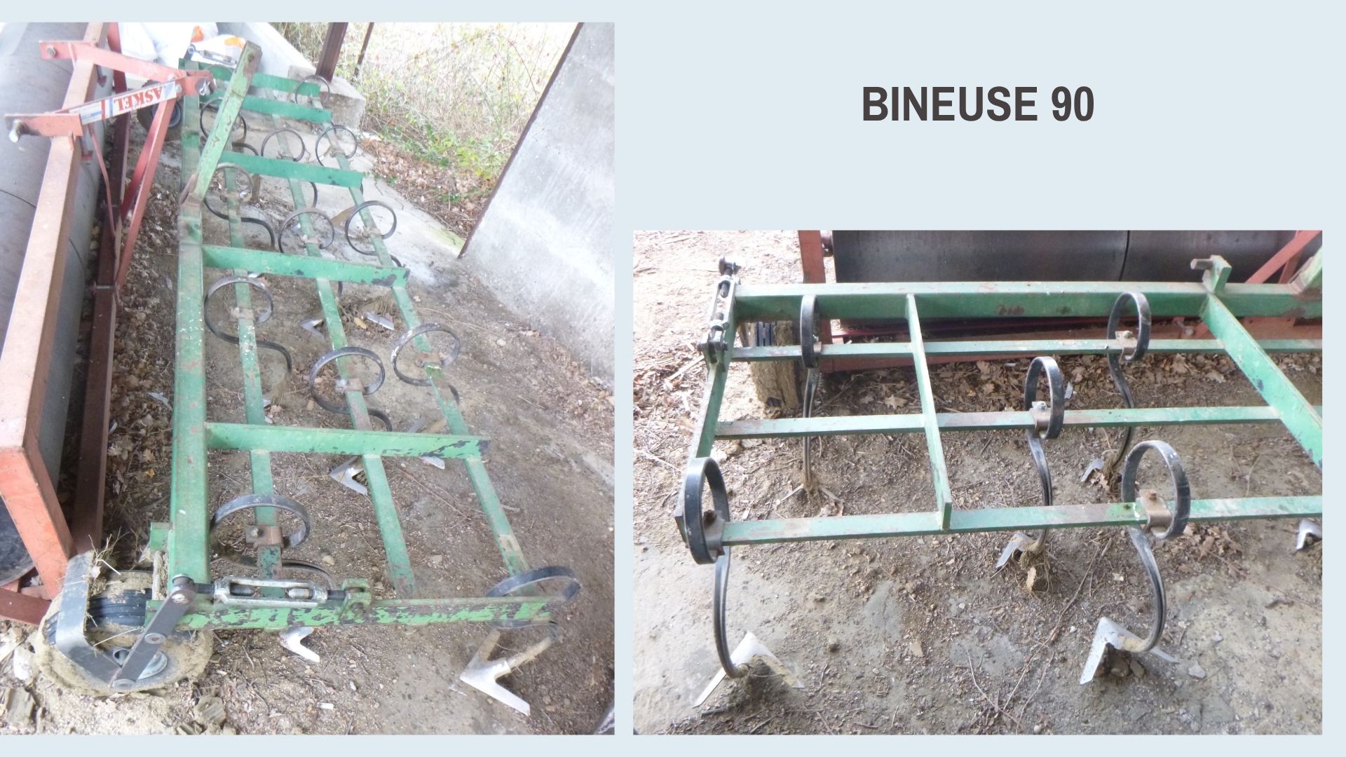

Bineuse verte (écartement 90 cm)
Construite après un changement d'écartement des cultures, cette bineuse fixe est adaptée aux plantations espacées de 90 cm, notamment la sarriette.
bineuse verte.jpg (353.99 Kio) Consulté 588 fois

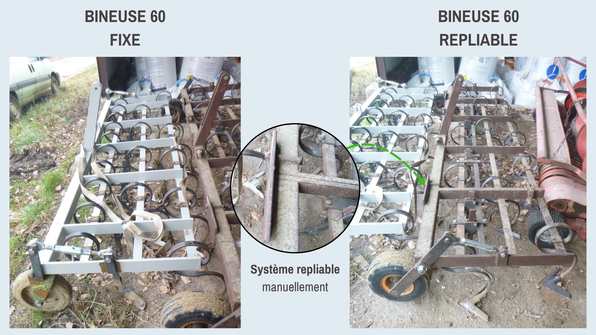

Bineuse grise (écartement 60 cm)
Cette version est destinée aux cultures implantées à 60 cm, comme la sarriette ou le tournesol. Elle est équipée de dents sur queue de cochon offrant une garde au sol d'environ 65 cm afin de ne pas accrocher les plantes.
Bineuse marron repliable
Première bineuse construite sur l'exploitation, elle est équipée d'un système de repliage manuel pour le transport. Comme les autres modèles, elle est fabriquée à partir de matériaux simples et de récupération.
Bineuses grise et marron.jpg (367.47 Kio) Consulté 588 fois
