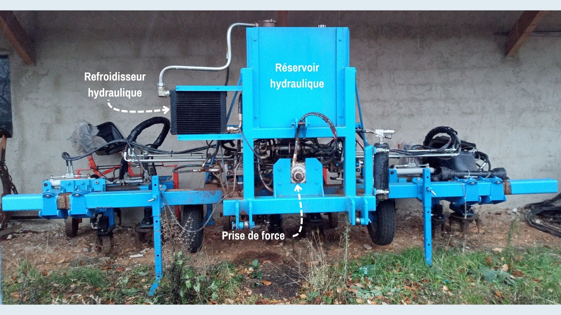

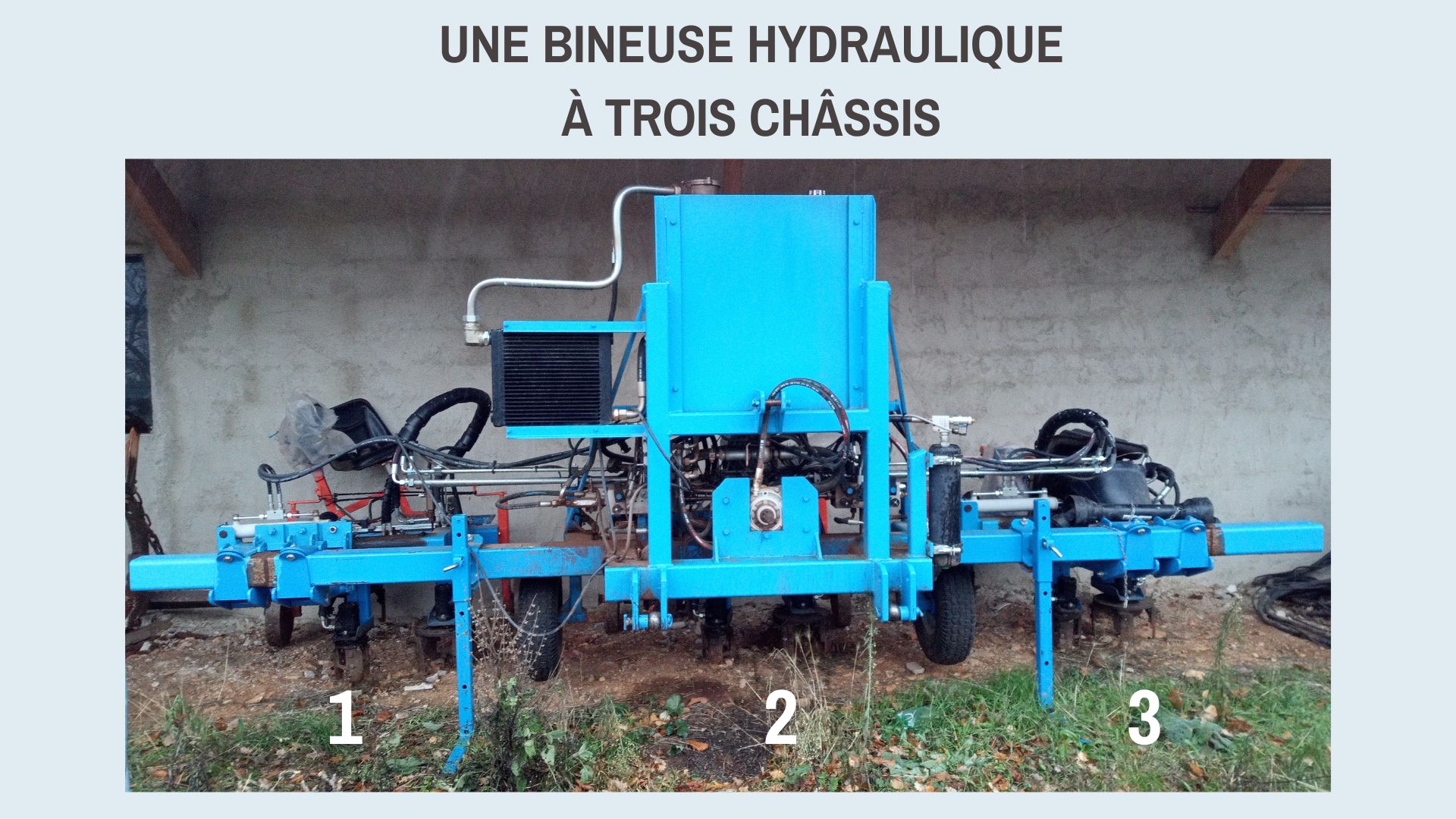

Pour répondre à ce besoin, l'exploitation a autoconstruit une bineuse rotative hydraulique inspirée du principe de la bineuse Rey, mais adaptée au travail de trois inter-rangs simultanément. L'outil reprend le fonctionnement du binage rotatif tout en multipliant la largeur de travail, afin d'augmenter la surface travaillée.
La bineuse a été autoconstruite par Florent, son frère et son père en deux hivers. Seul le dimensionnement du circuit hydraulique a été confié à une entreprise spécialisée, tandis que l'ensemble du montage a été réalisé sur l'exploitation.
Bineuse vue de face.jpg (332.07 Kio) Consulté 464 fois
Vue de face, sytème hydraulique.jpg (417.74 Kio) Consulté 464 fois
Principe de fonctionnement
L'outil bine simultanément trois rangs grâce à trois châssis de binage indépendants. Le tracteur, guidé par un système GPS RTK, assure le suivi des rangs tandis que trois opérateurs pilotent chacun un châssis.

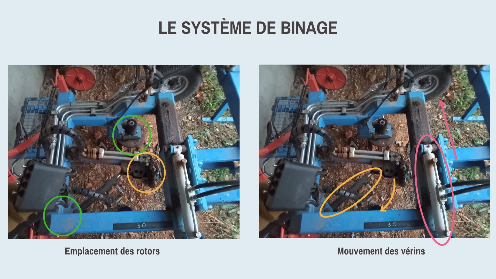

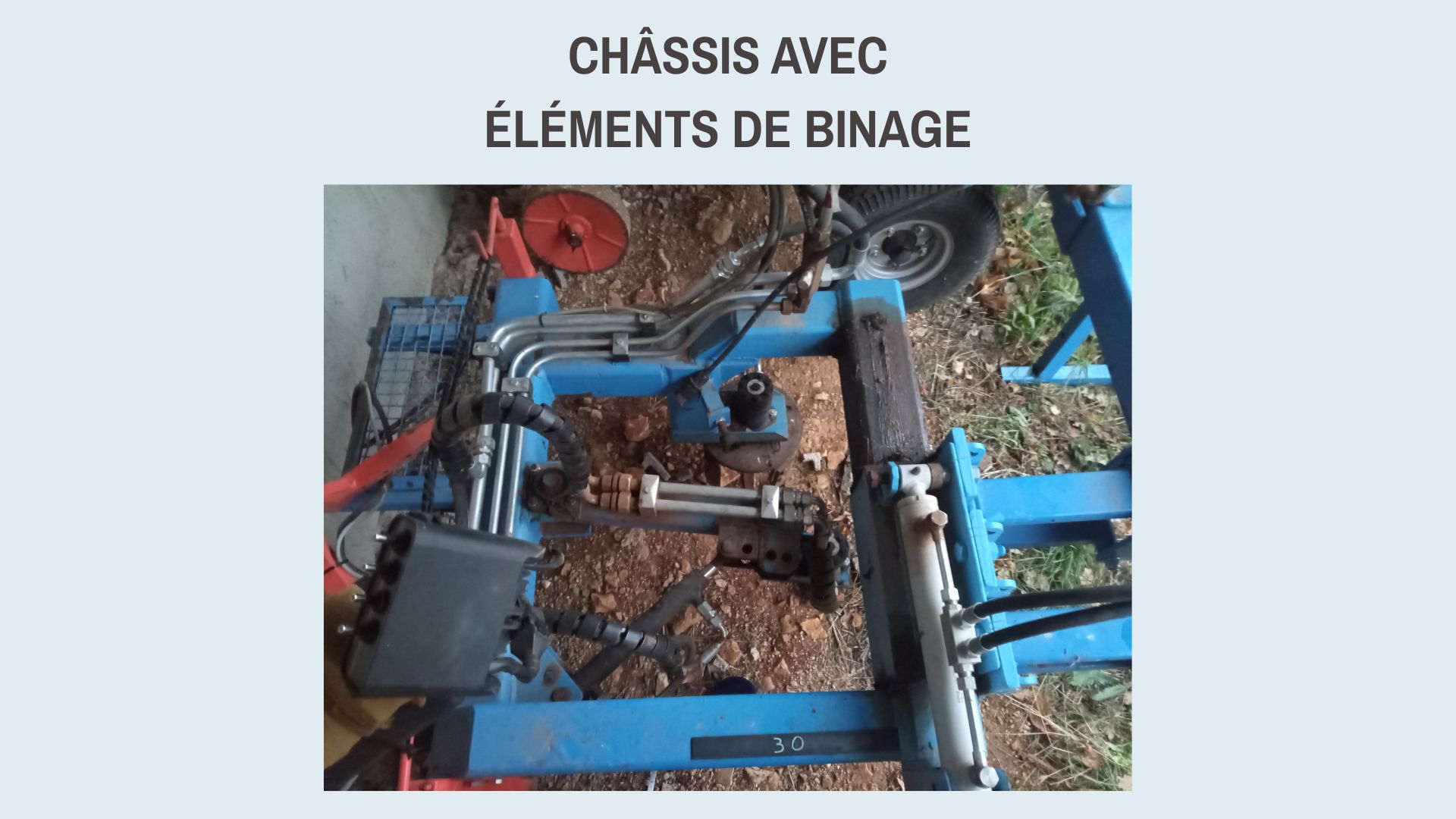

Chaque inter-rang est travaillé par trois rotors : deux rotors fixes assurent le binage de l'inter-rang tandis qu'un troisième rotor escamotable vient désherber entre les plants.
Système de binage.jpg (272.22 Kio) Consulté 464 fois
L'opérateur commande son ouverture et sa fermeture au passage de chaque plant afin de travailler au plus près de la culture sans l'endommager.

Largeur de l’outil : 5,50 m
Nombre de châssis : 3
Nombre de rotors : 3 par châssis
Moteurs hydrauliques : 3 par châssis
Vérins : 2 double effet par châssis
Profondeur de travail : jusqu’à 10 cm
Cuve hydraulique : 150 L
Tuyaux hydrauliques : Ø 16 mm et Ø 22 mm
Puissance minimale du tracteur : 80 ch

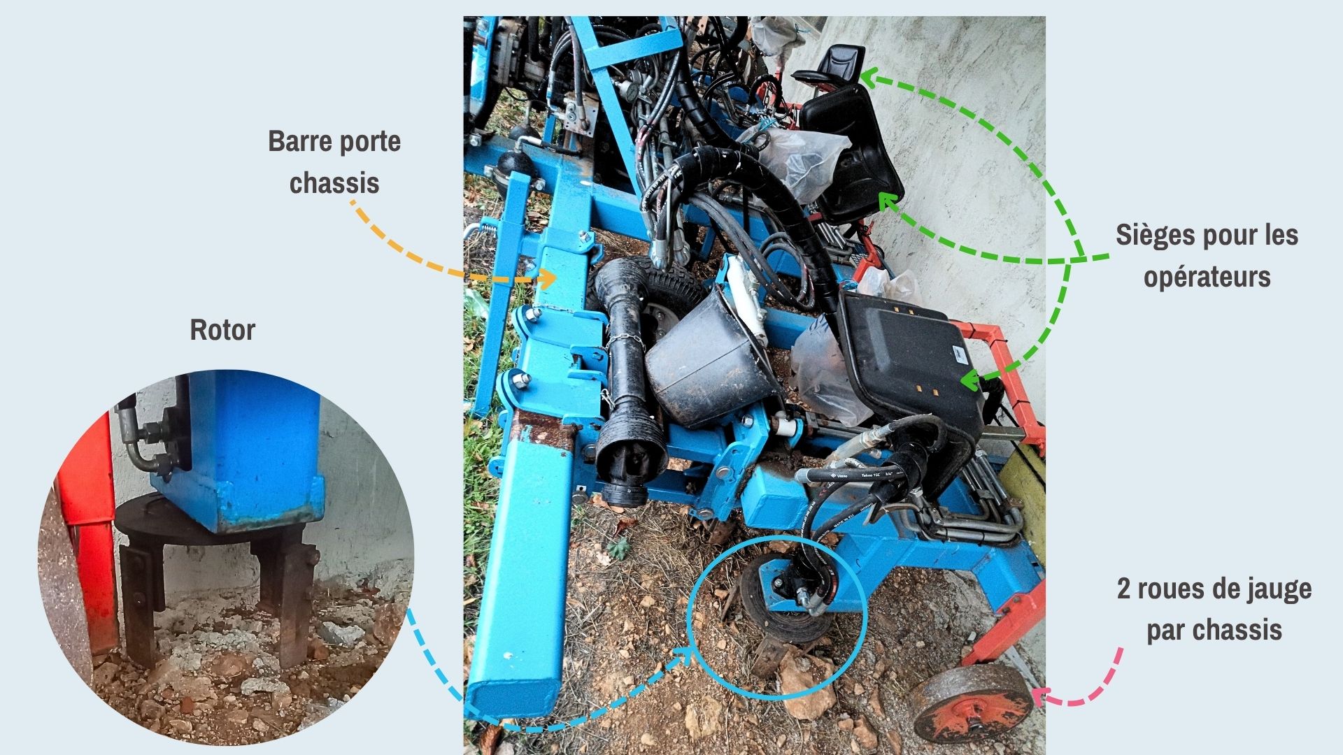

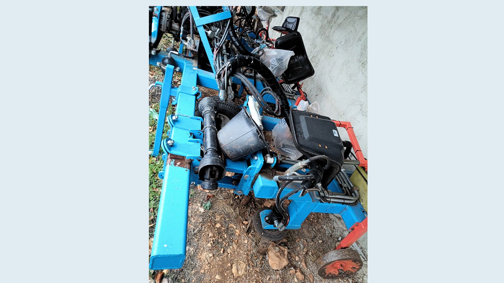

Vue de côté.jpg (283.66 Kio) Consulté 464 fois
Vue de côté avec zoom sur rotor.jpg (356.46 Kio) Consulté 464 fois

Chaque châssis est réglable en hauteur et latéralement afin de suivre les courbes de niveau et de maintenir un travail précis. La manette de commande permet :
  • de mettre en marche ou d’arrêter les trois rotors ;
  • de commander le déplacement du rotor escamotable ;
  • d’adapter le travail au plus près des plants.
