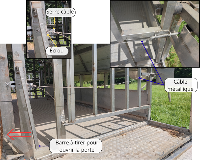

Jeanne et Dominique, un couple d’éleveurs des Côtes d’Armor, élèvent une soixantaine de vaches laitières en agriculture biologique. Leur mode d’élevage repose sur un système herbager de 83 hectares de prairies permanentes. 25 hectares sont situés autour de la ferme et des bâtiments, le reste des terres est à environ 2 kilomètres. La traite aux champs est donc réalisée une partie de l’année. Le couple possède donc deux équipements de traite.
Traite aux champs : L’éleveur a trouvé une astuce pour ouvrir la porte de la rampe de sortie. Grâce à un câble métallique relié d’un côté à la poignée et de l’autre à une barre métallique, l’éleveur n’a pas besoin de monter sur la rampe pour ouvrir aux vaches.
Photos du quai de traite et de la barrière
