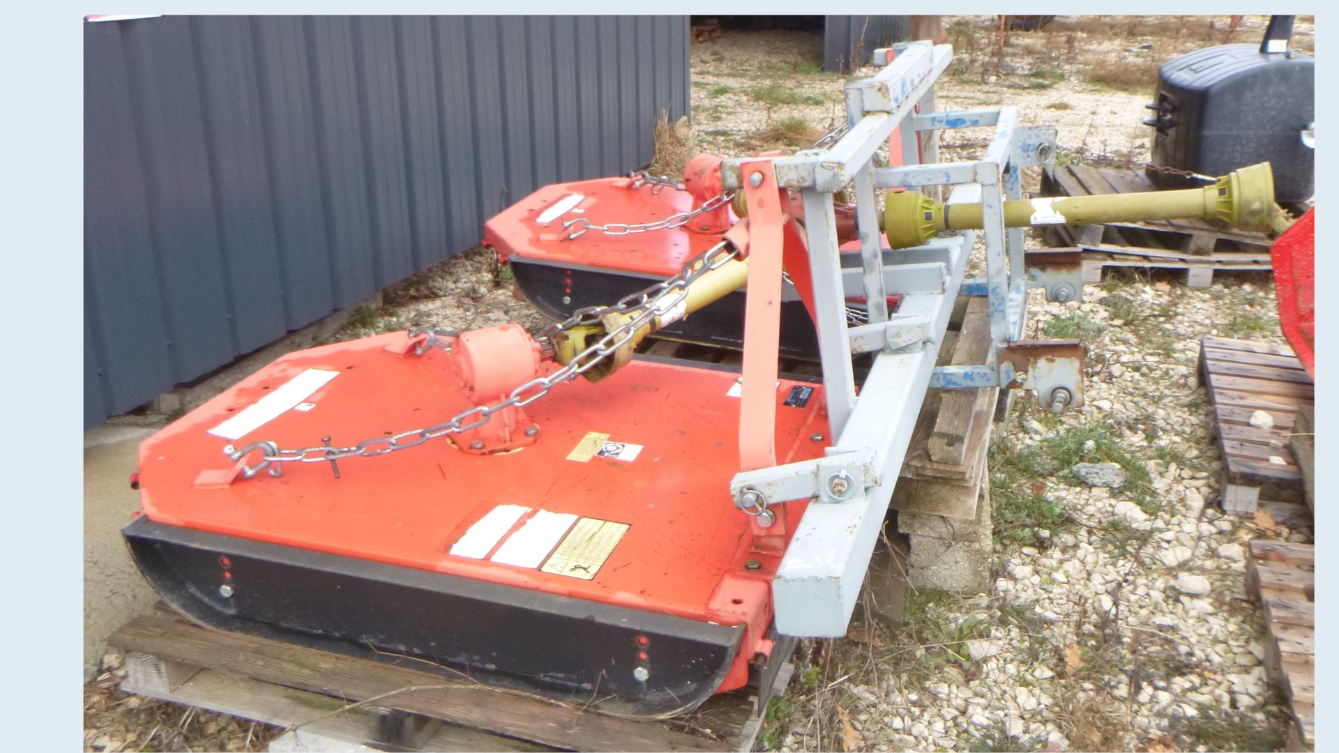

Pour répondre à ce besoin, il a autoconstruit un broyeur inter-rangs composé d'un châssis de récupération, d'un renvoi d'angle à cardan et de deux têtes de broyage de 80 cm.
Vue globale.jpg (302.09 Kio) Consulté 454 fois

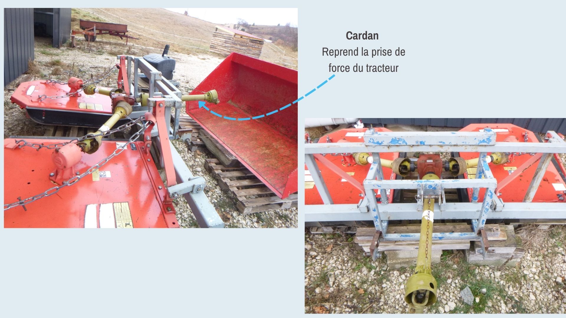

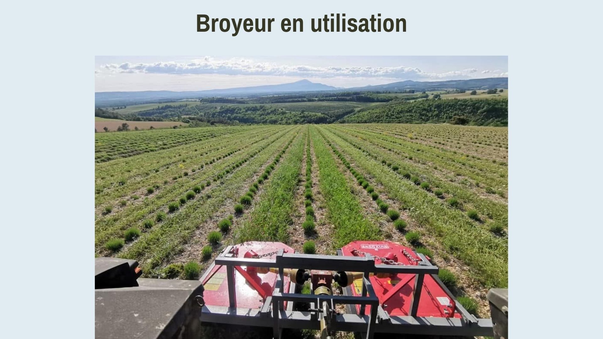

Les deux broyeurs travaillent simultanément les inter-rangs afin de coucher et broyer le couvert végétal. Un cardan et un renvoi d'angle permettent de transmettre la puissance de la prise de force du tracteur aux deux têtes de broyage.

Nécessite un relevage avant et une prise de force avant. En leur absence, l'outil doit être utilisé en marche arrière afin d'éviter que le tracteur n'écrase le couvert avant son broyage.

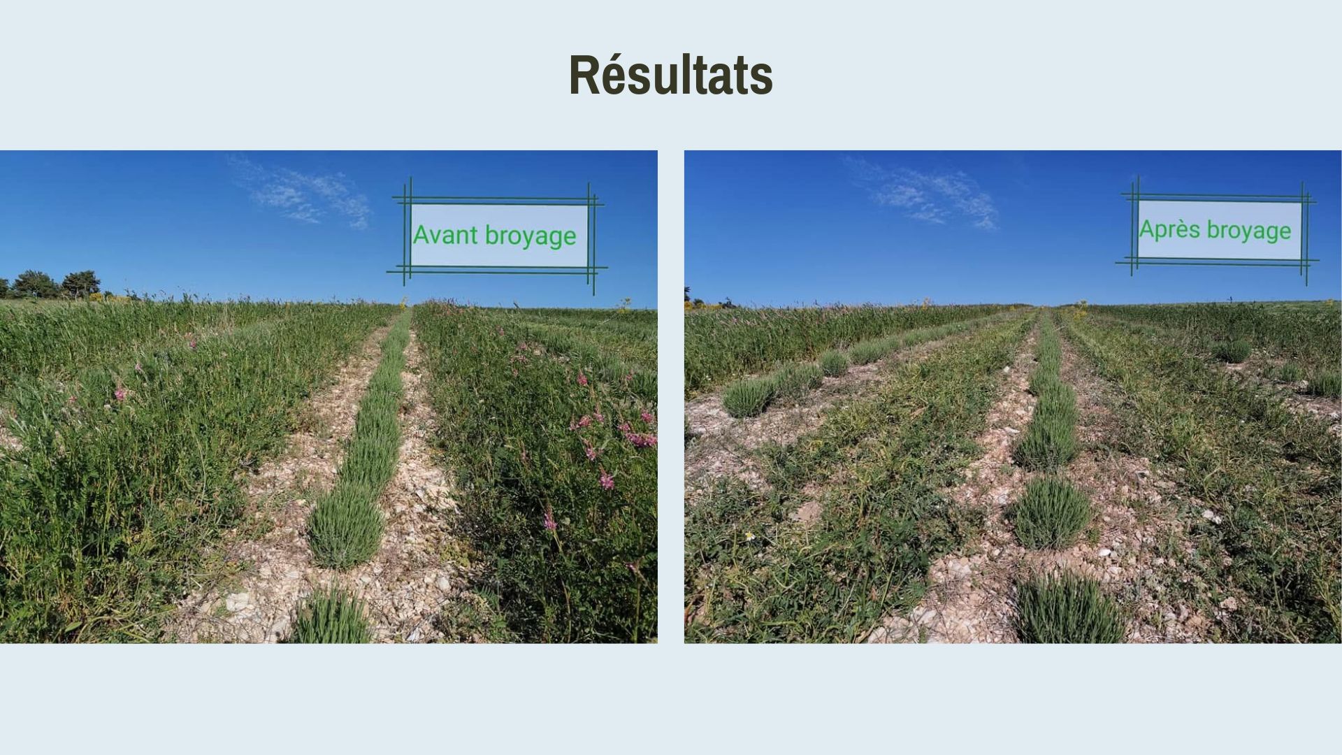

  • Le broyeur a donné entière satisfaction pour la gestion des premiers couverts de sainfoin.
Depuis, l'itinéraire technique a évolué. Les couverts sont désormais semés à l'automne puis détruits chimiquement au printemps, ce qui limite les besoins en broyage et réduit les risques de concurrence avec le lavandin pendant sa reprise de végétation.
Résultats du broyage.jpg (367.26 Kio) Consulté 454 fois
