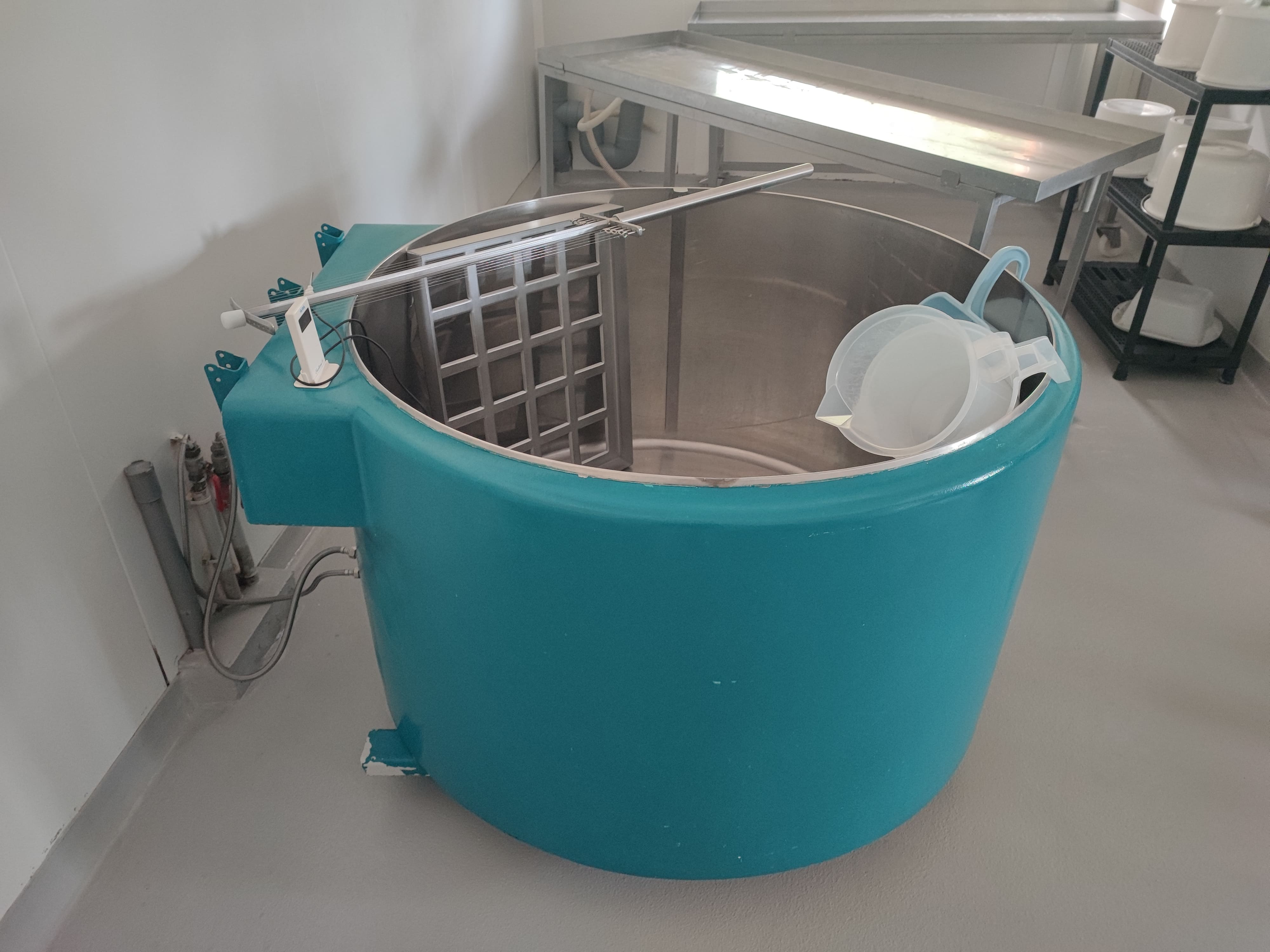

Photo de la cuve
Photo de la cuve

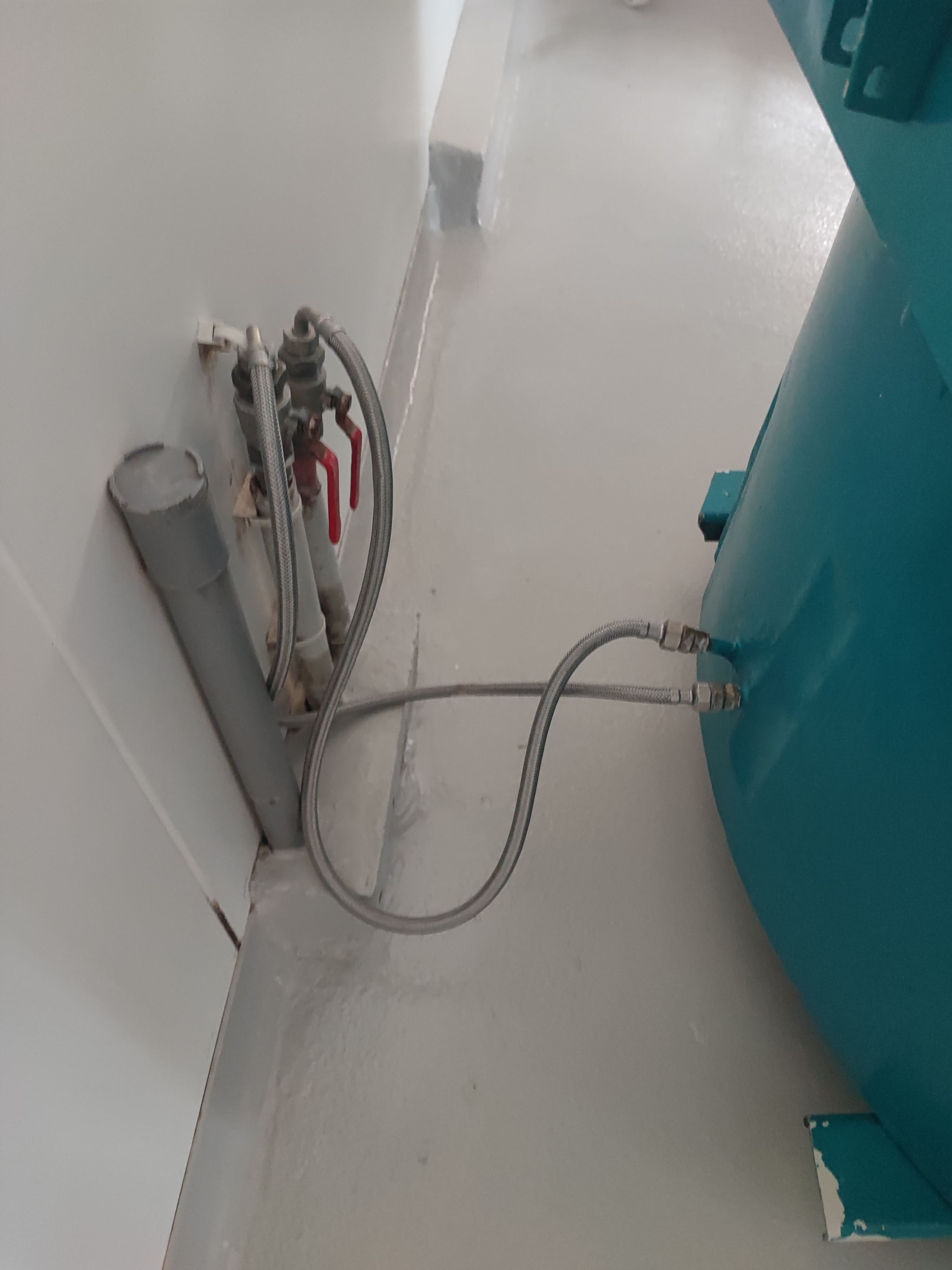

Photo des flexibles inox entre le serpentin et les tuyaux menant au chaffe-eau
