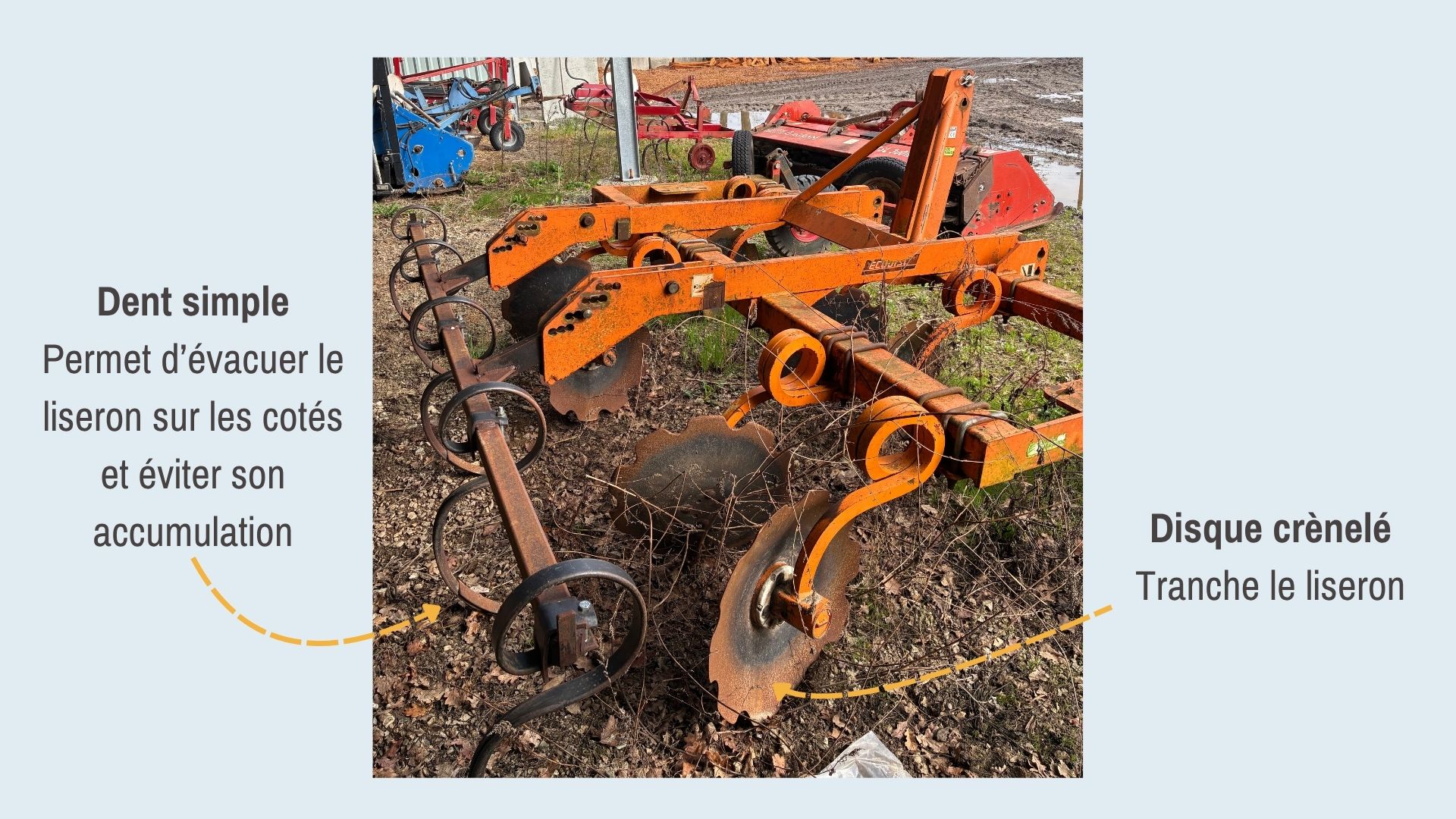

Pour répondre à cette problématique, Florian et son équipe ont conçu il y a environ six ans un outil spécifique associant des disques de cover-crop et des dents de binage.
Plusieurs configurations ont été testées avant d’aboutir à la version actuelle. Les premiers montages provoquaient des bourrages ou des déplacements latéraux de l’outil. Après différents essais, les éléments ont été repositionnés afin d'obtenir un fonctionnement plus stable et plus efficace sur le liseron.
Figure 1
Figure 1
Regard sur les disques et dents.jpg (424.25 Kio) Consulté 357 fois
Figure 2
Figure 2
Vue de face.jpg (424.11 Kio) Consulté 357 fois
Principe de fonctionnement :

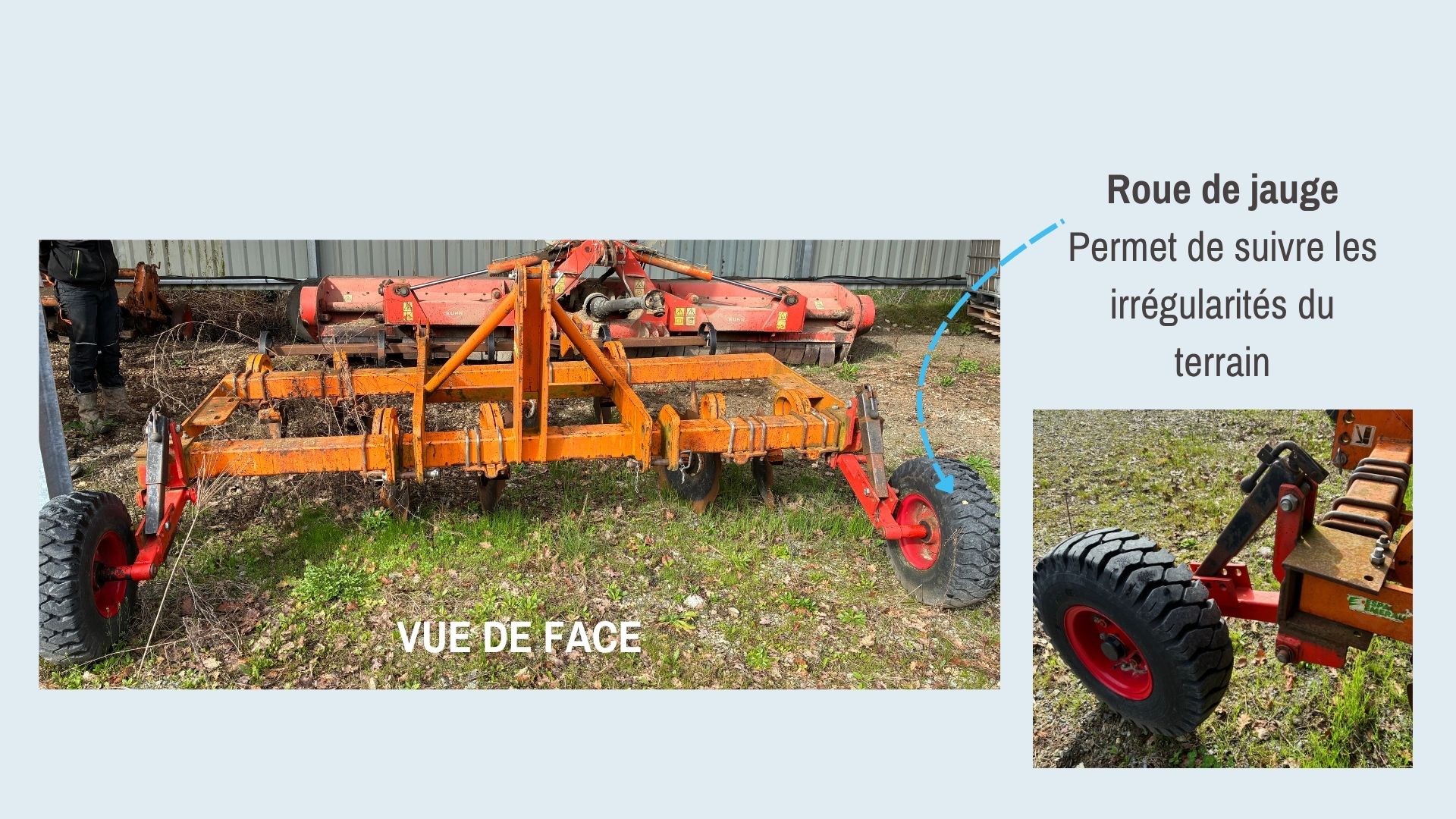

Les disques de cover-crop viennent trancher le liseron présent dans l’inter-rang. Les disques sont disposés en quinconce afin d'équilibrer les efforts.
Derrière les disques, une seule dent droite complète le travail de scalpage. Ce choix résulte de plusieurs essais : avec plusieurs dents ou des socs larges, le liseron avait tendance à s'accumuler et à provoquer des bourrages. À l'inverse, une dent droite unique laisse la végétation s'évacuer progressivement de chaque côté, ce qui limite fortement les risques de blocage.
L'objectif est de couper et scalper le liseron suffisamment tôt dans la saison (en mai, lorsque artichaut est semé) afin de limiter sa concurrence avec l'artichaut. Après ce premier passage, les interventions suivantes deviennent beaucoup plus faciles.
Caractéristiques :
Largeur de travail : 4 inter-rangs de 75 cm
Coût : environ 2 500 € sans les modifications
Vitesse de travail : environ 10 km/h
Puissance nécessaire : 120 ch
Retours :
  • Le travail est rapide grâce à une vitesse d'avancement élevée.
  • Les disques limitent fortement les phénomènes de bourrage observés avec les outils à dents classiques.
  • L'action de scalpage permet de réduire efficacement la présence du liseron dans les inter-rangs.

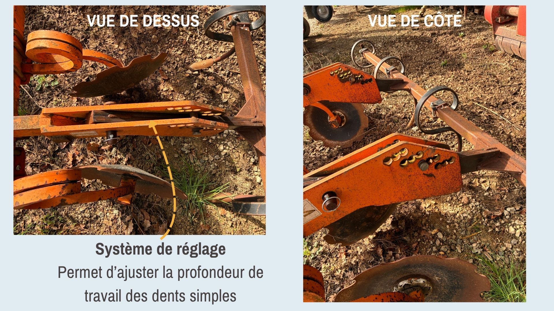

  • Le réglage de la hauteur des dents est assez technique. Pour pouvoir le régler, o=il faut soit être à deux, soit conduire le tracteur dans un fossé pour sur-élever le support des dents
