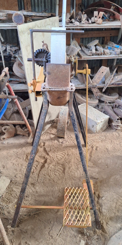

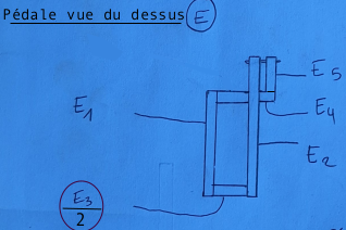

Modification d'une meule à eau récupérée

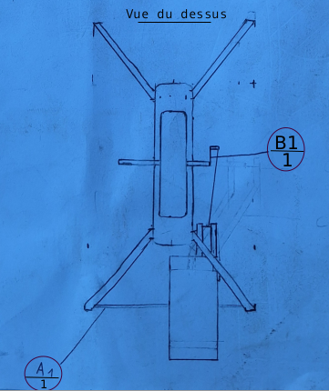

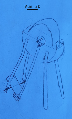

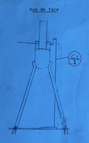

Ajout d'une pédale pour l'actionner à l'aide d'un pied, pour avoir les mains libres pour affûter couteaux et sécateurs.

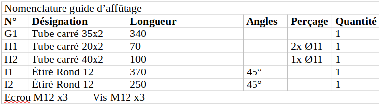

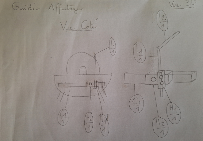

Ajout d'un guide d’affûtage réglable latéralement et en hauteur.
Reprise de la meule en granit, usée de façon différentes suites aux années d'utilisation, grâce à une meuleuse équipée d'un disque en diamant fixée à la pince étaux sur le guide.

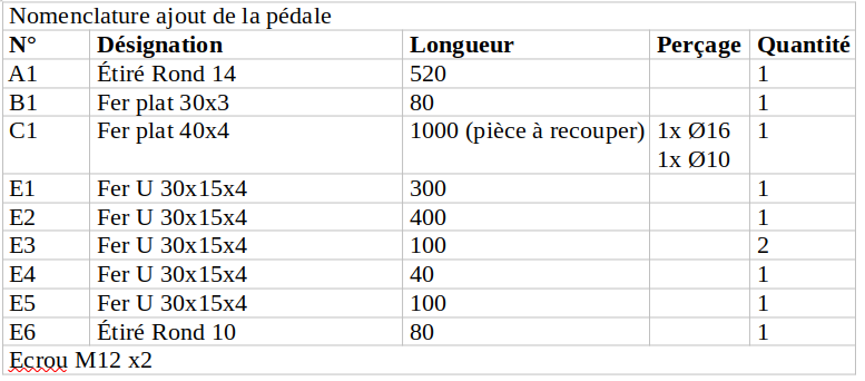

Pour la construction, commencer par l'assemblage de la pédale, la fixation du fer plat à son extrémité. Ensuite fixer le bras de levier sur la meule, pour finir ajuster le fer plat à la meuleuse et le percer en place. Raccorder le bas et le haut en faisant attention à ce que les deux ensembles concordent et que le bas de la pédale ne touche pas le sol au point le plus bas.
nomenclature
nomenclature

Bonjour, merci pour le partage de cette amélioration ! Est-ce qu'il y a une roue libre quelque part dans le montage pour que la meule puisse continuer à tourner avec son inertie sans entraîner la pédale ? Ou bien est-ce que c'est gérable de pomper en continu avec le pied, donc la roue libre n'aurait pas d'intérêt ?
