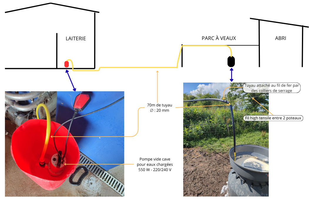

Contexte : Les Champs du Moros, ferme collective et paysanne, proposent des légumes et du pain lors de ventes à la ferme. La ferme est également composée d’un atelier d’une cinquantaine de vaches laitières. Ces vaches sont conduites en monotraite et vêlage groupé de printemps. Le lait est collecté par Biolait.
Sur l’atelier bovin laitier, une pompe vide cave permet d’acheminer le lait de la laiterie au parc à veaux. Pendant ou en fin de traite, le bidon rouge est rempli de lait puis il est acheminé par le tuyau jusqu’au milkbar. Arrivé au milkbar le lait est aux alentours de 28°C, 30°C.
Matériels :
– Pompe vide cave pour eaux chargées : 550 W ; 220/240 V ; 13 500 L/h maximum
– Tuyau de jardinage, ⌀ : 20 mm
Prix (€ HT) :
– Pompe vide cave achetée neuve dans un magasin de bricolage entre 50 et 60€.
– Tuyau de jardinage ⌀ : 19mm , 2,5€/m linéaire
– Raccords et quincaillerie ≈ 10€
Conseils :
– Ne pas prendre une pompe vide cave pour eaux claires.
– Il est possible d'adapter une lance d'arrosage ou une vanne au bout du tuyau pour une distribution individualisée du lait
– Le fil high tensile peut être remplacé par un fil galva de gros diamètre
Nettoyage :
– Calculer le volume mort du tuyau pour le rincer à l’eau tiède après chaque utilisation et pouvoir pousser le lait dans le tuyau une fois le bidon vide.
– Pomper l'eau afin de rincer la pompe également.
Schéma et photos annotées du transfert de lait par une pompe vide cave.
