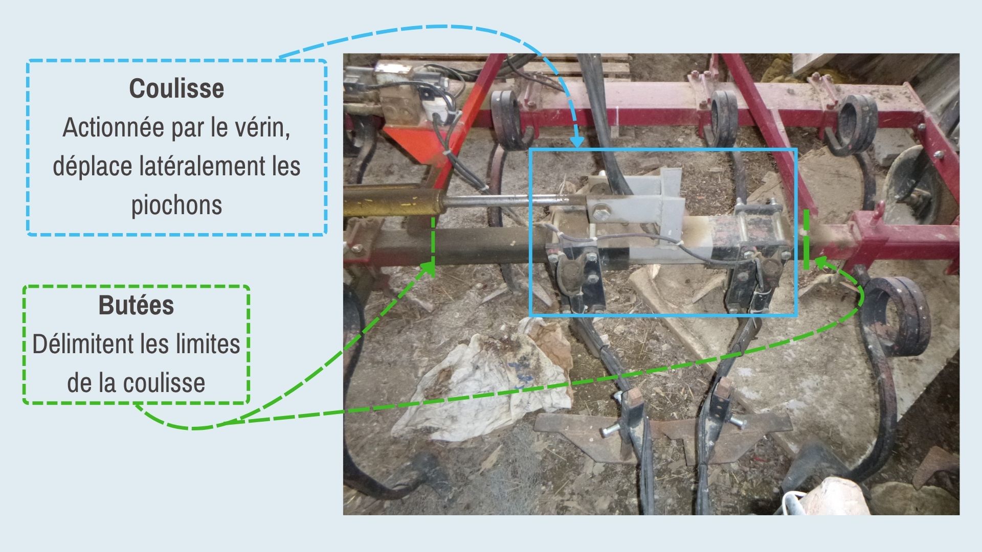

L'outil est monté sur un rail coulissant permettant un déplacement latéral afin de rester aligné avec le rang de culture. Ainsi, lorsque le tracteur se décale légèrement, l'opérateur peut corriger la trajectoire de l'outil.

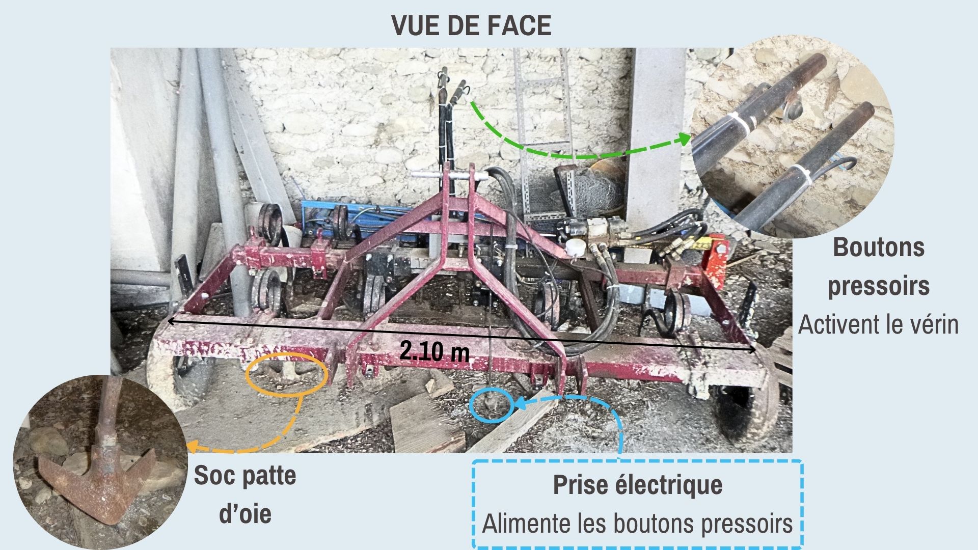

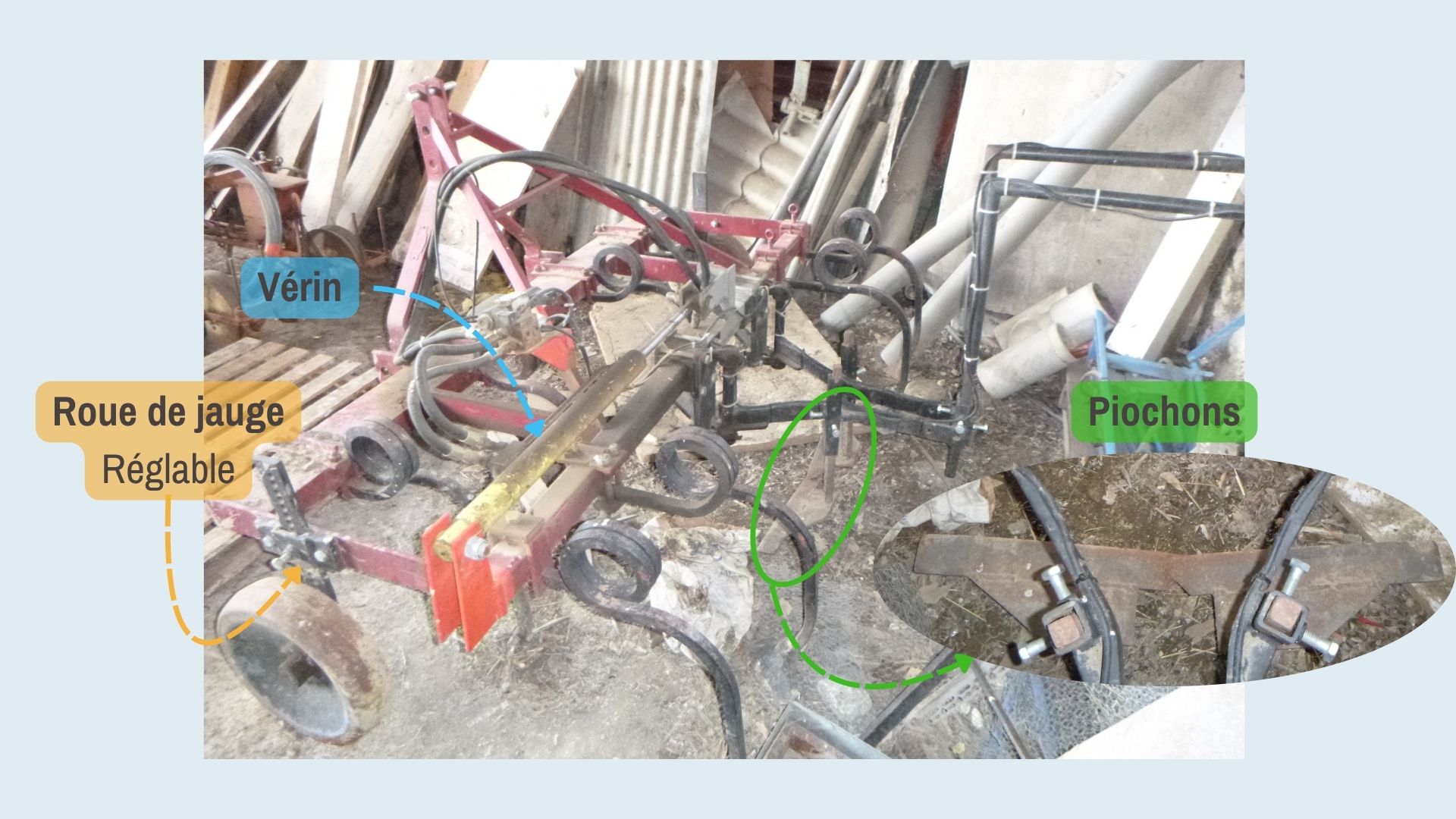

L'outil combine une partie centrale mobile équipée de piochons et deux parties latérales fixes composées de dents double spire munies de socs patte d'oie larges. Ces derniers scalpent les adventices en surface sur les inter-rangs tandis que les piochons assurent le désherbage au plus près des plants.

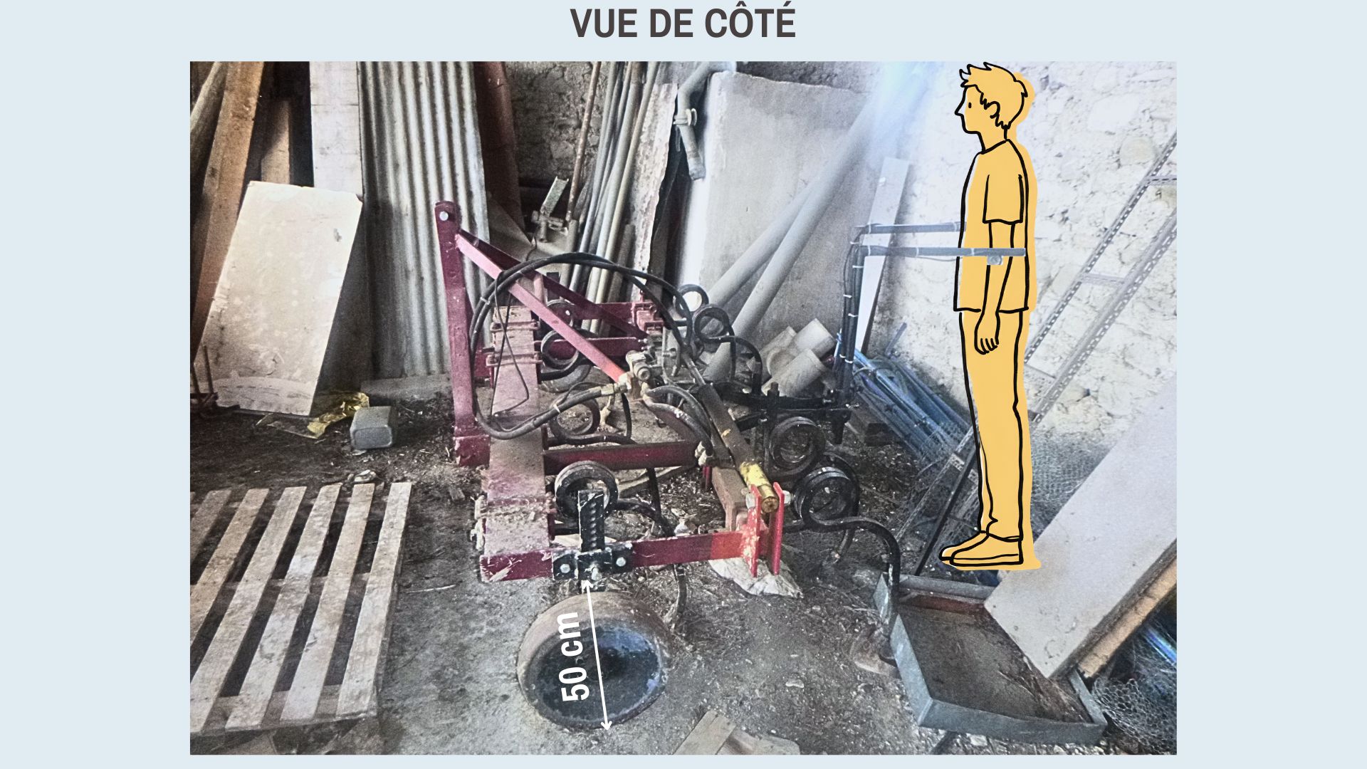

Seule la partie centrale est mobile. Montée sur un rail coulissant, elle est déplacée latéralement grâce à un vérin commandé par boutons poussoirs. L'opérateur, positionné debout à l'arrière du tracteur, pilote l'ouverture et la fermeture des piochons ainsi que le recentrage de l'outil sur le rang de culture.
La position debout offre une bonne visibilité et permet des corrections rapides et précises. La bineuse est principalement utilisée durant les deux premières années suivant la plantation.

Coût : essentiellement du matériel de récupération issu d'un ancien griffon
Hauteur sous bâti : 50 cm
Longueur : 2,10 m
Éléments travaillants :
  • 8 dents de cultivateur double spire équipées de socs patte d'oie larges (4 dents par inter-rang) pour le travail de deux inter-rangs
  • Piochons centraux mobiles pour le désherbage sur le rang
Réglages :
  • Roues de jauge réglables en hauteur
  • Piochons réglables en hauteur
Déplacement latéral :
  • Rail coulissant avec vérin hydraulique piloté par boutons poussoirs électriques
