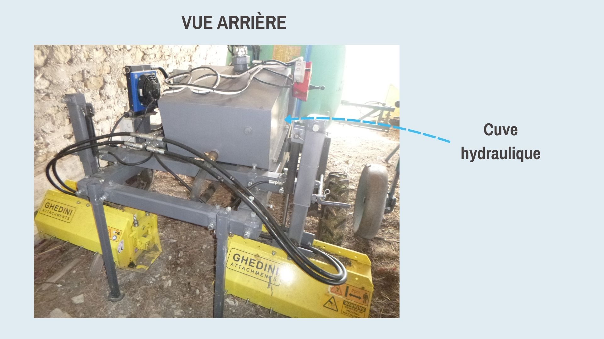

Figure 1
Figure 1
Vue arrière.jpg (205.85 Kio) Consulté 304 fois

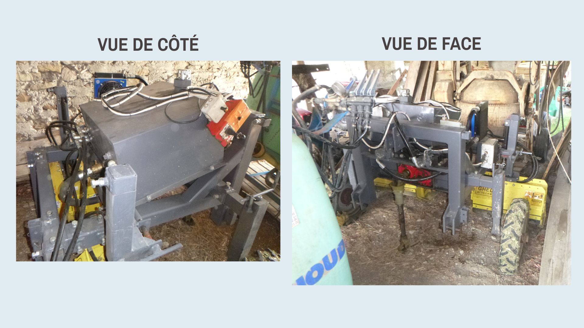

Figure 2
Figure 2
Vue de côté_vue de face.jpg (258.18 Kio) Consulté 304 fois

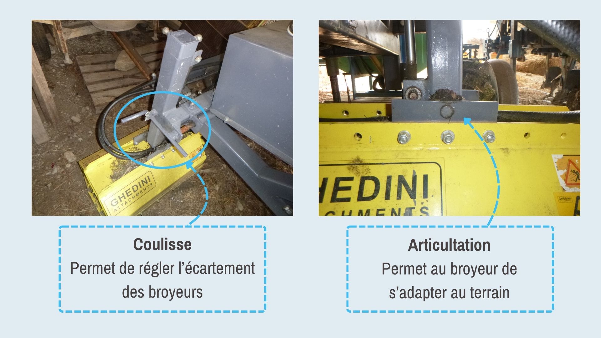

  • Têtes de broyage montées sur un système articulé permettant de suivre les irrégularités du terrain ;
  • Largeur de l’inter-rang réglable
Figure 3
Figure 3
Broyeur réglages.jpg (242.77 Kio) Consulté 304 fois

  • Pompe hydraulique autonome avec réservoir de 60 L ;

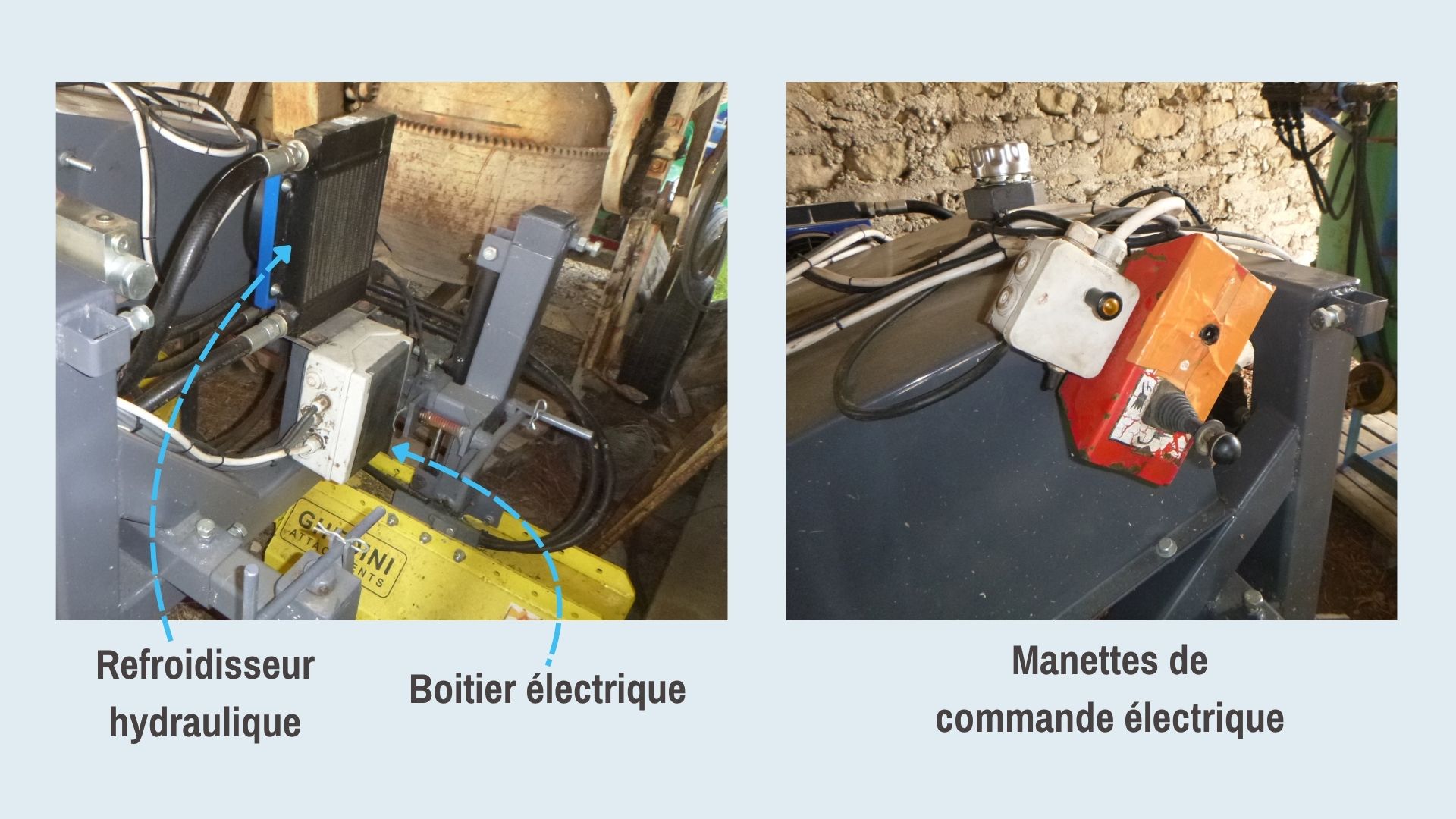

  • Système de refroidissement piloté par une sonde de température dans l'huile ;
  • Une partie du circuit hydraulique provient d'un kit de fendeuse à bois, notamment les tuyaux.
Boitier électrique
  • Les commandes sont reportées dans la cabine du tracteur pour faciliter le pilotage de l'outil ;
  • Commande marche / arrêt ;

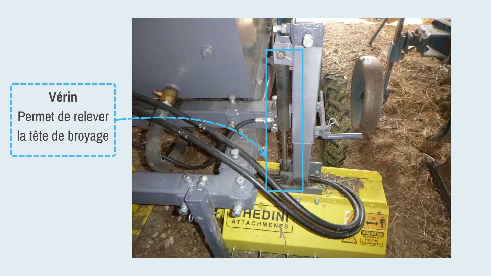

  • Relevage indépendant pour chaque broyeur ;
  • Possibilité d'inverser le sens de rotation des rotors selon la position de travail (avant ou arrière du tracteur).
Figure 4
Figure 4
Boitier électrique.jpg (244.53 Kio) Consulté 304 fois

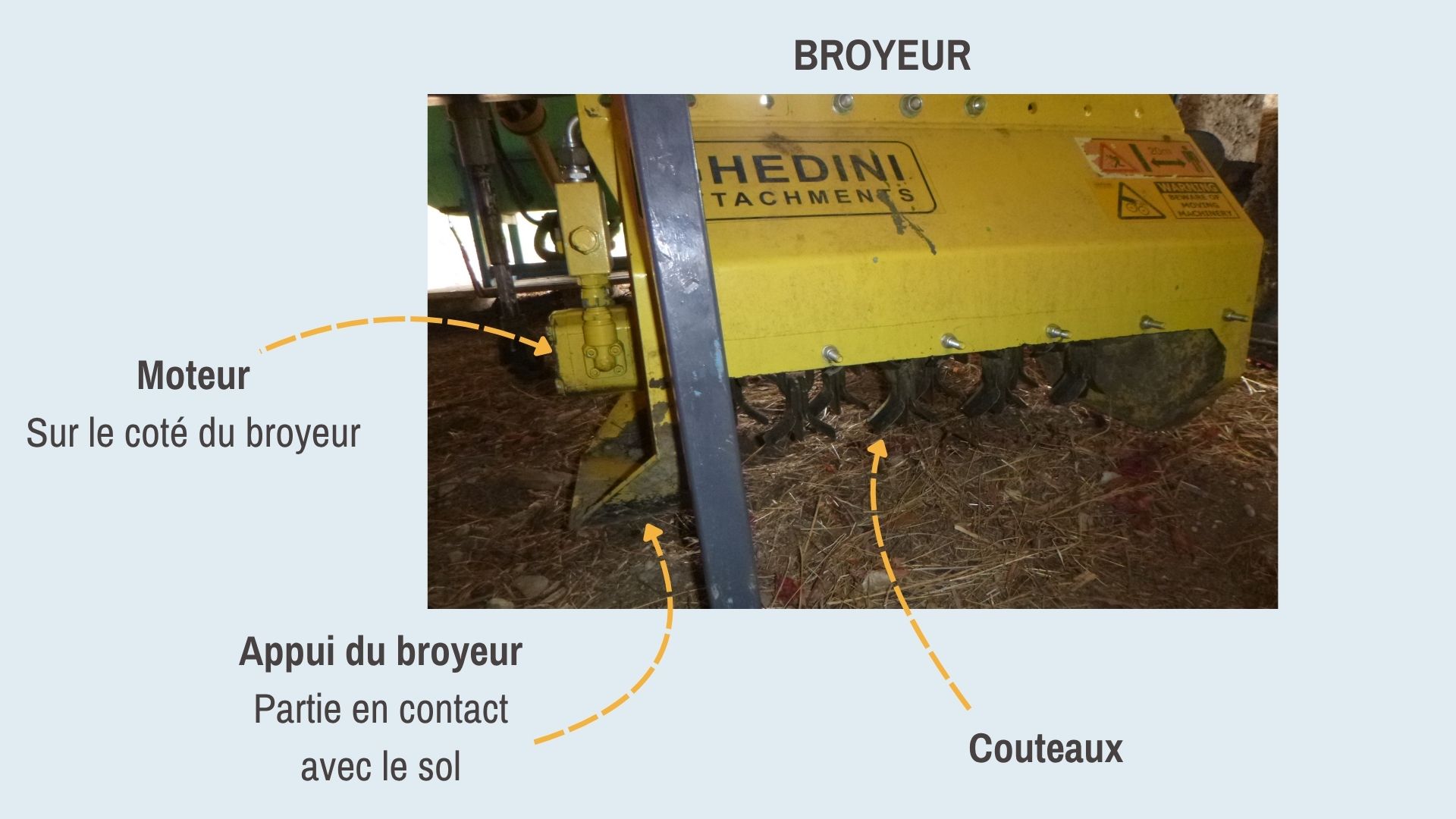

  • Le moteur hydraulique est positionné sur le côté du broyeur. Cette configuration augmente la largeur de l'outil sans augmenter la largeur travaillée.
Figure 5
Figure 5
Broyeur détails.jpg (179.02 Kio) Consulté 285 fois

  • Le relevage indépendant des deux broyeurs s'est finalement révélé peu utile dans la pratique.
Figure 6
Figure 6
Vérin de relevage.jpg (233.01 Kio) Consulté 302 fois
  • La pompe hydraulique est surdimensionnée. Lorsque l'un des broyeurs force davantage, une partie importante du débit est reportée sur l'autre moteur, ce qui peut provoquer des surpressions. Cette situation a notamment entraîné la détérioration d'un joint hydraulique suite à une surchauffe.
