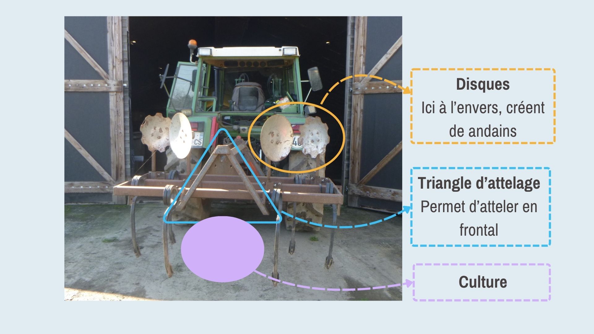

Pour répondre à ce problème, Olivier a auto- construit ce griffon à disque en 2020. Après son expérience et les erreurs passées, il a décidé de construite un outils avec un cadre haut et un châssis robuste. Pour cela il s’est inspiré à la fois des griffons utilisés dans le sud-est de la France et de la butteuse à planches de l'Atelier Paysan. (lien vers la butteuse : https://www.latelierpaysan.org/Butteuse-a-planche)
Figure 1 Vue de face.jpg (201.07 Kio) Consulté 252 fois

  • À la sortie de l'hiver, lorsque les inter-rangs sont fortement enherbés, Olivier utilise quatre disques montés en opposition. Ceux-ci repoussent la végétation vers le centre de l'inter-rang et forment un léger andain contenant les adventices.

Les quatre disques regroupent les adventices au centre de l'inter-rang pour former un andain. Celui-ci est ensuite repris par des dents à double spire qui le déstructurent et favorisent la décomposition de la végétation.

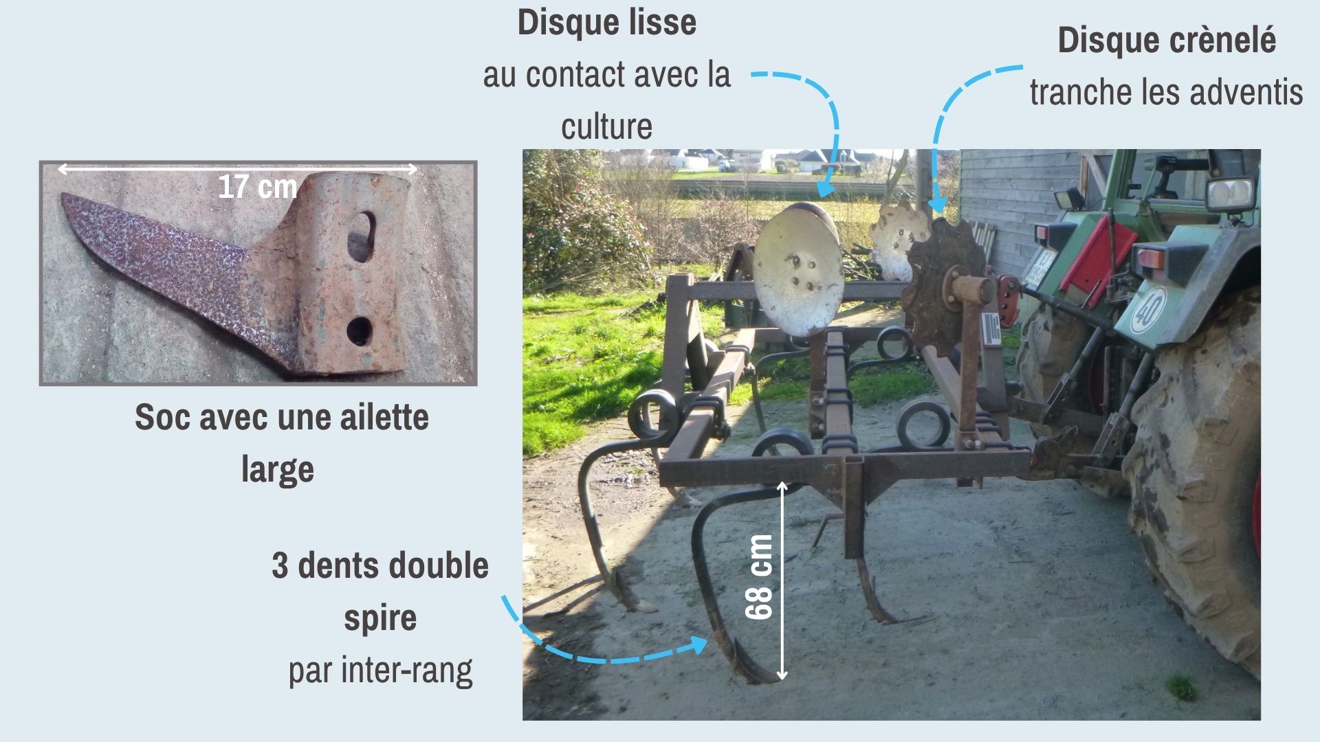

Le premier disque est crénelé afin d'améliorer la coupe des adventices et de limiter les risques de bourrage dans les sols caillouteux. Le second disque est lisse pour pouvoir travailler au plus près du rang de culture.
Lorsque l'outil est équipé de socs ailettes, ceux-ci scalpent les adventices sur toute la largeur de l'inter-rang. Olivier a coupé la partie de l'ailette proche du rang pour ne pas abîmer le système racinaire de la culture.

  • Largeur du cadre : 2,20 m (correspond à la largeur extérieure du tracteur)
  • Hauteur sous bâti : 68cm
  • Profondeur de travail : jusqu'à 10 cm

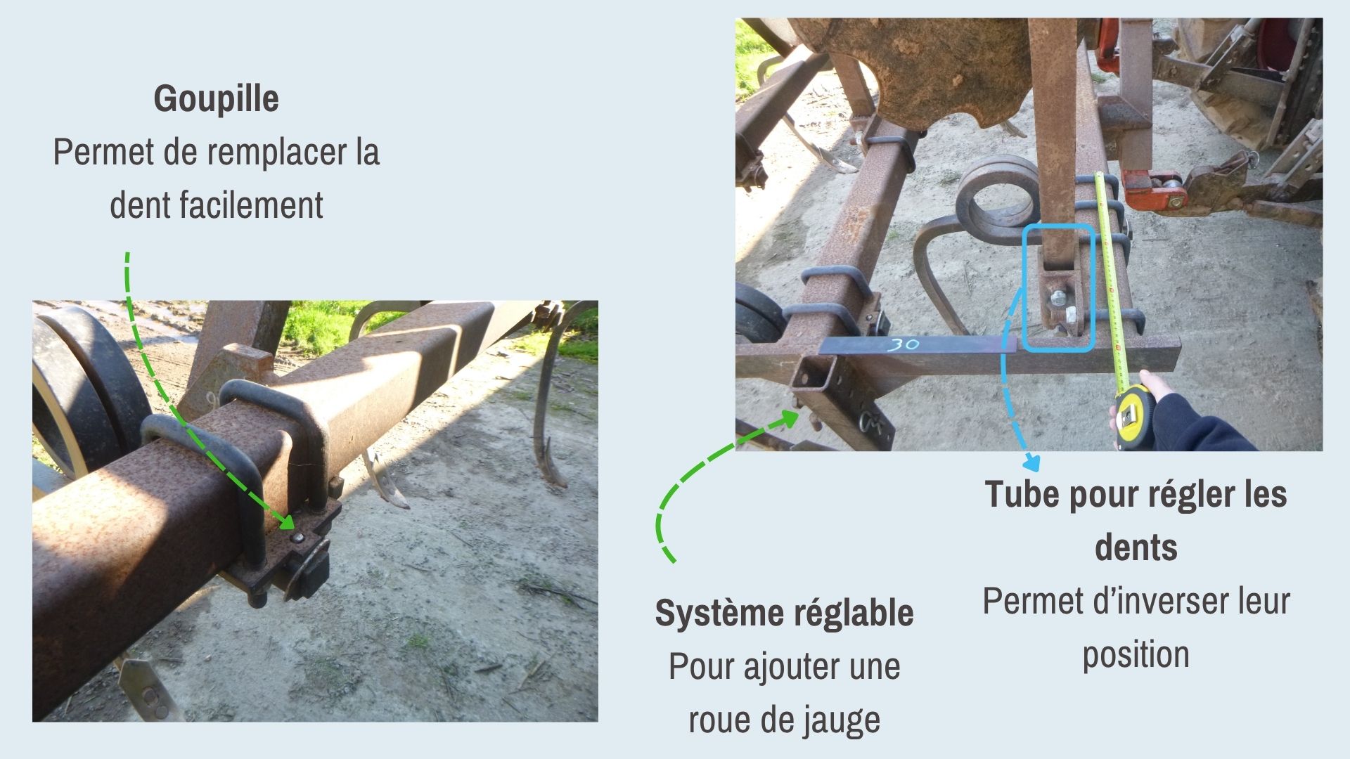

  • Outils interchangeables : disques, dents simples, dents à double spire et socs ailettes
Figure 2 Vue de côté.jpg (265.24 Kio) Consulté 183 fois

Un système de goupille inspiré d'autres outils de l'atelier paysan permet de remplacer facilement les dents.
Figure 3 Zomm sur éléments de réglage.jpg (256.7 Kio) Consulté 196 fois

Le disque crénelé placé à l'avant améliore la coupe des adventices et limite les risques de bourrage liés à la présence de pierres dans les parcelles.
Olivier a également observé un effet inattendu du disque lisse placé au plus près de la culture. Sur les espèces à fort développement, comme la lavande ou l'hélichryse, celui-ci vient légèrement tailler les branches situées en bordure du rang. Cette taille facilite ensuite les opérations de binage ainsi que la récolte à la faucheuse à tambour.

  • Le montage en attelage frontal n'a finalement pas apporté les bénéfices attendus. Il entraine l’outil à s’enfoncer dans le sol. Néanmoins, le triangle d'attelage contribue à rigidifier l'ensemble.
