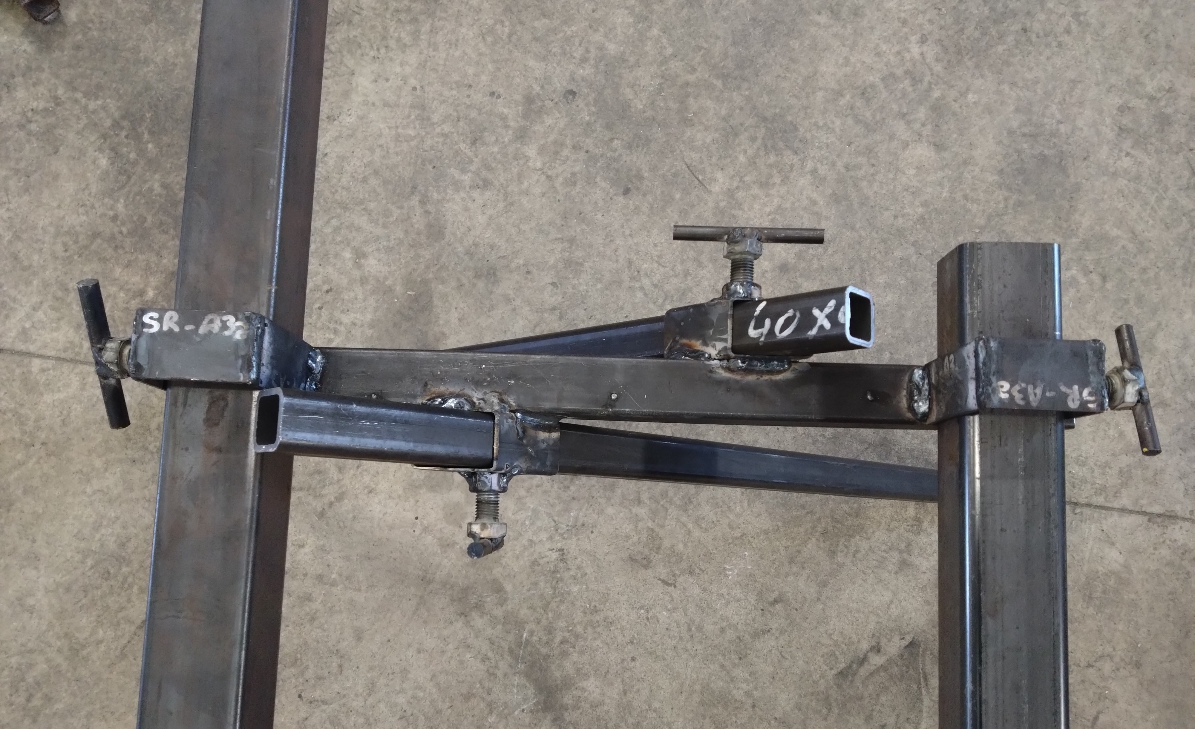

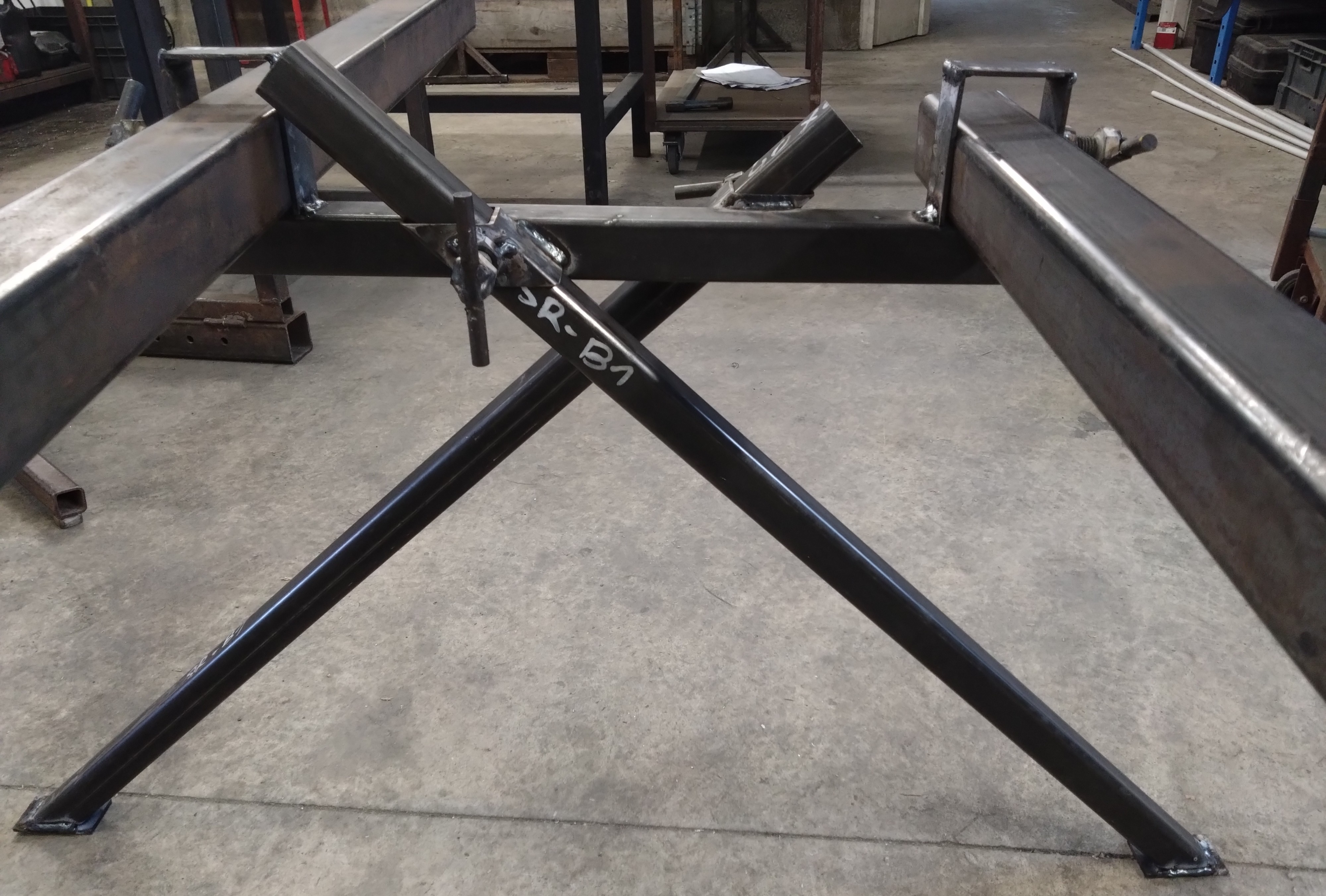

Outil fabriqué
Support de ruches 4 places
Besoin
Installer des ruches de façon ergonomique
Cahier des charges
Manipulable par une personne seule (transport et installation)
Pieds réglables individuellement pour terrain inégal
Hauteur réglable suivant la taille de l’apiculteurice
Accès facile pour entretenir le terrain en dessous (débroussaillage)
Le moins cher possible
Facile et rapide à construire (il en faudra plusieurs dizaines)
Résistant à la rouille (galvanisable)
Résistant à la charge (jusqu’à 500 kg)
Coût : 46,80 €

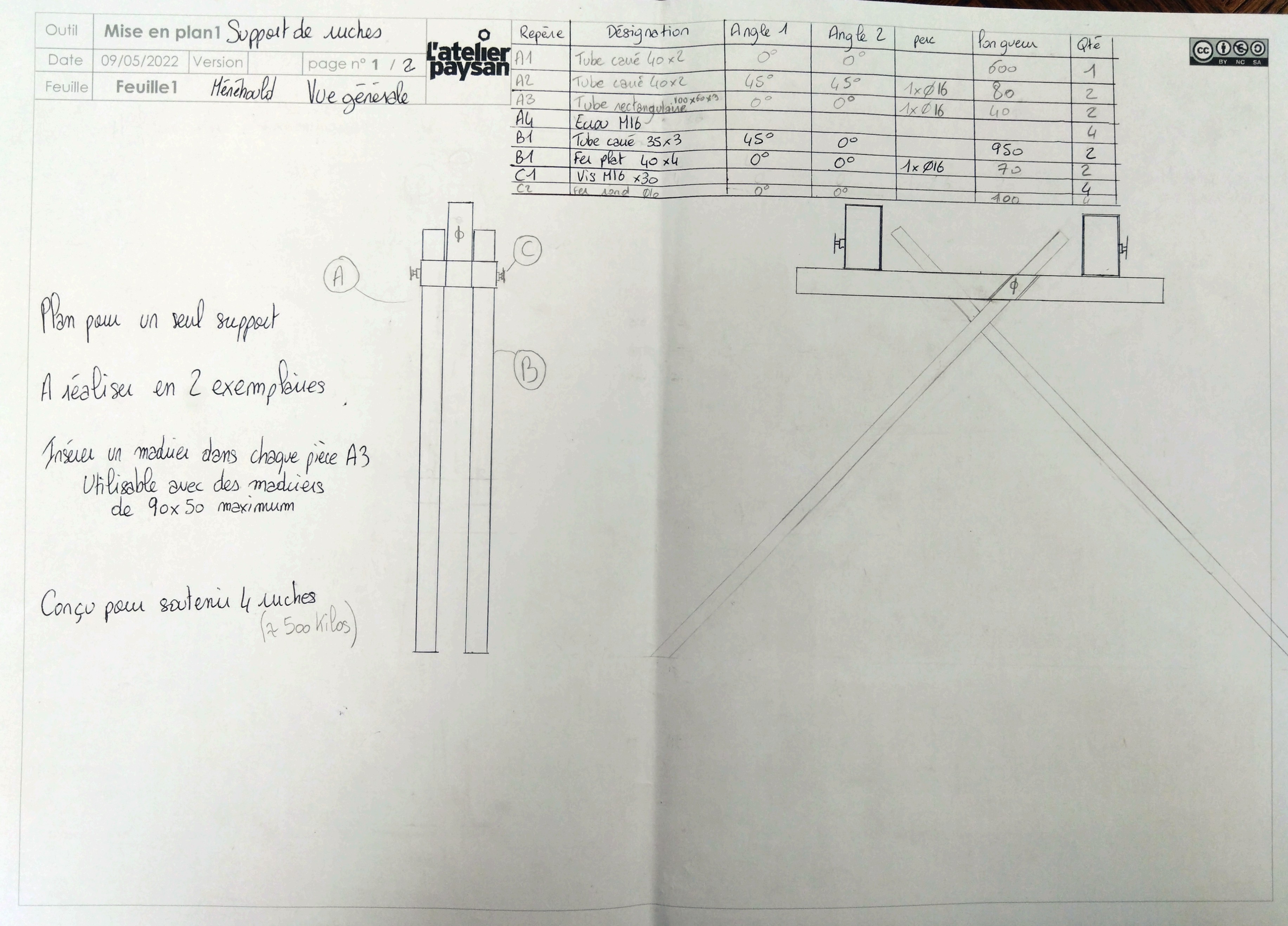

Plan p1.JPG (1.18 Mio) Consulté 3508 fois

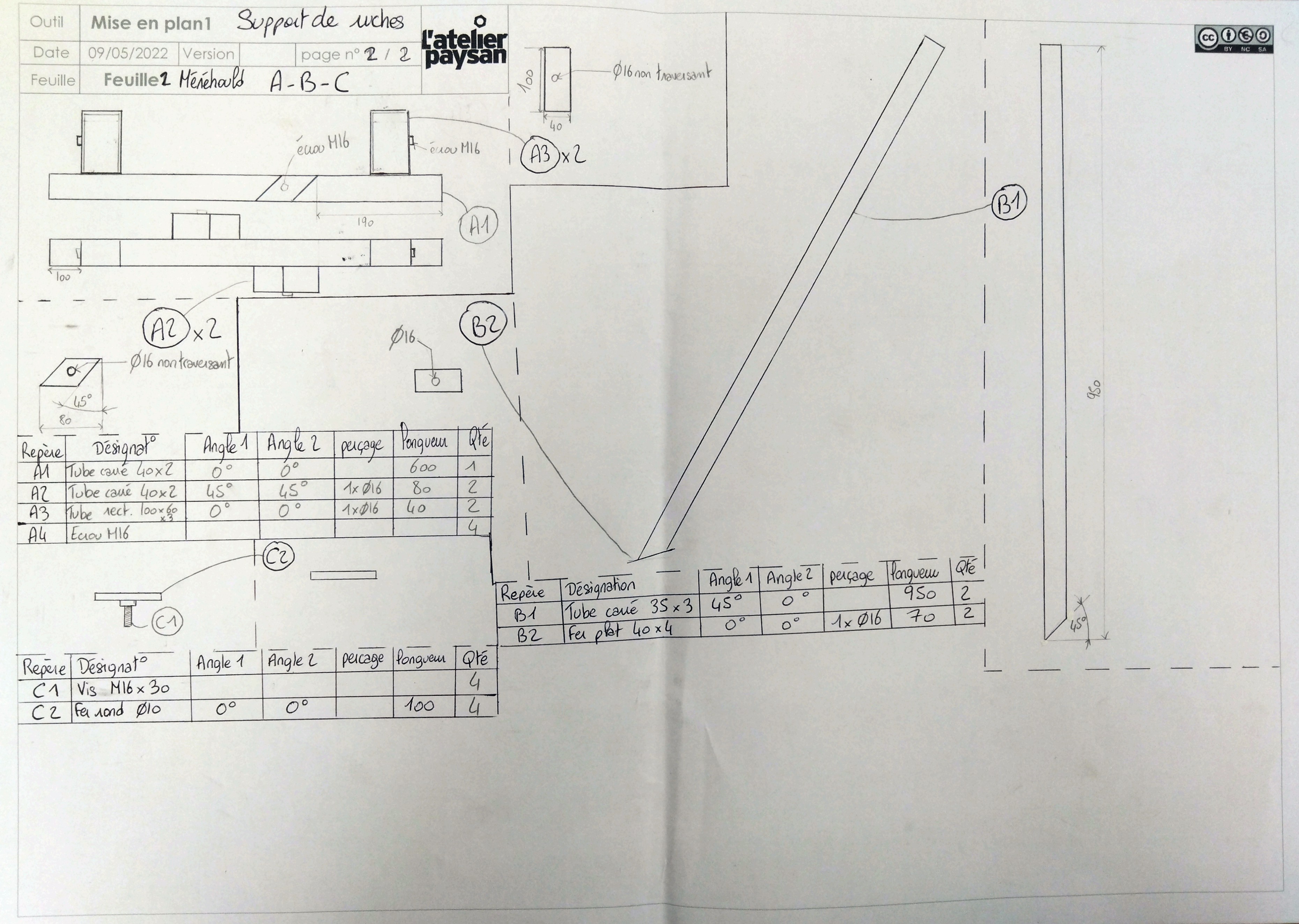

Plan p2.JPG (1.35 Mio) Consulté 3508 fois
