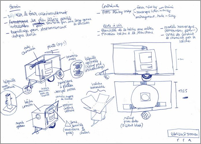

Croquis initial du projet
Nous avons acheté une remorque porte-moto Lider (39401) sans options car elle nous semble être légère, bon marché et facilement aménageable. Le principal inconvénient c'est que, contrairement à la plupart des fours mobiles aménagés sur des remorques plateau avec les roues dessous, ici les roues et garde-boue sont à prendre en compte dans l'accès aux portes du four et la pose des ridelles.

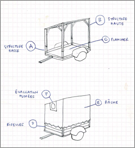

Les différentes parties de l'aménagement

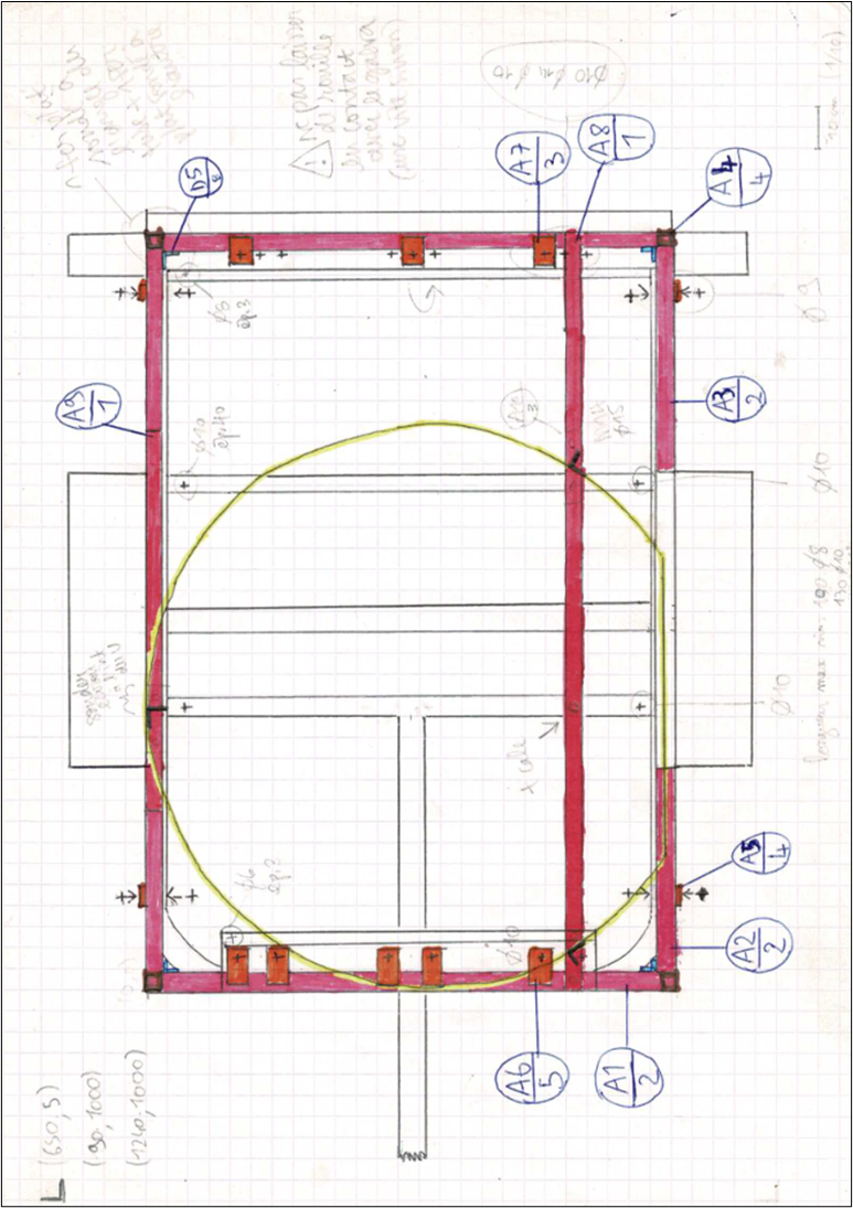

Vue du dessus

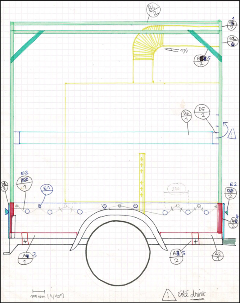

Vue de gauche

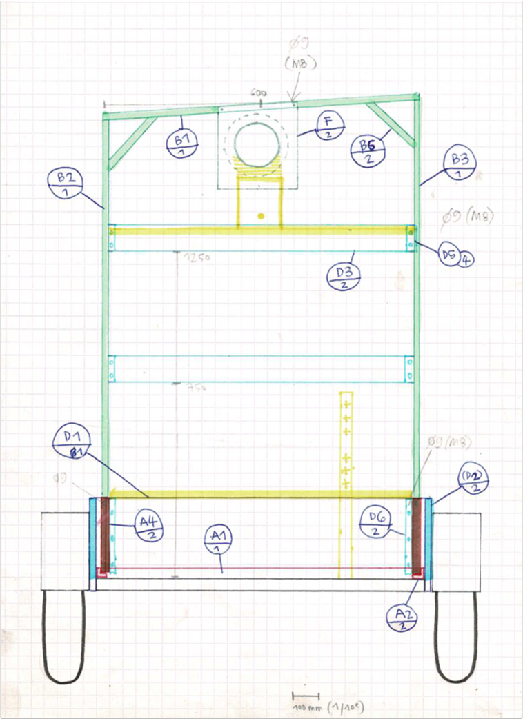

Vue de face

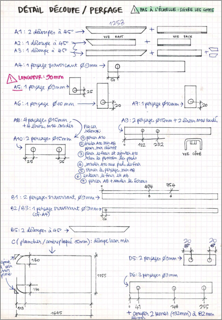

Détail des découpes
