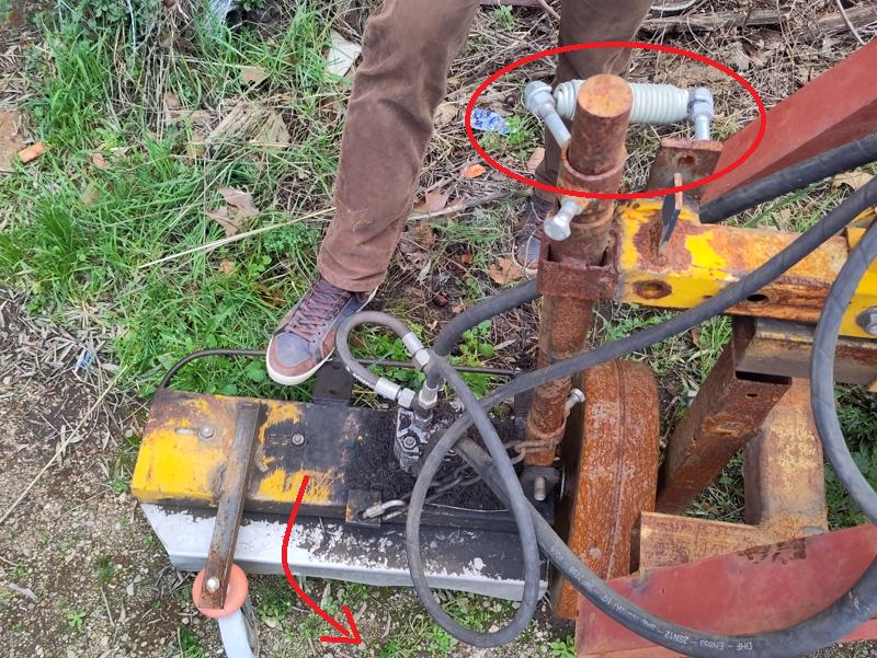

J'ai observé chez un viticulteur une faucheuse de couverts végétaux sous le rang de vigne (entre les ceps) et réglable en largeur. Elle a été fabriquée à partir de pièces d'une écimeuse.
Chaque portion de l'écimeuse a deux lames rotatives entrainées par un moteur hydraulique et une courroie.
Un seul vérin pilote l’écartement symétrique des deux bras grâce à cet agencement mécanique :
Un effacement mécanique avec ressort a été créé.
Une mobilité supplémentaire a été ajoutée pour s’adapter au dévers (en combinaison avec la présence d’une roulette)
• Retours d’expérience de l’usager :
-Très satisfaisant au niveau de la coupe. Les lames tournent à 2500 tr/min. Il roule à 4km/h pendant la coupe.
-Par contre, les supports de lames cassent très vite car ils sont en aluminium et les lames s’émoussent vite également. Il va modifier la faucheuse pour utiliser des lames flottantes de faucheuse de prairie (il en a repérées à 2 euros l’unité)
