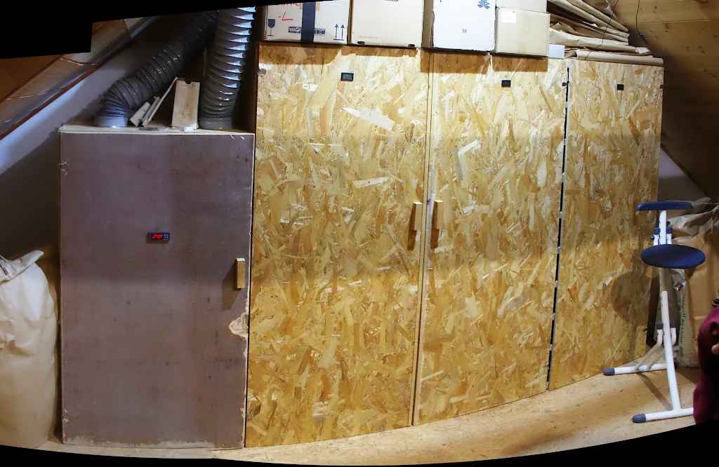

Le séchage se fait dans un séchoir à énergie solaire construit sous les combles d’un des bâtiments de la ferme par Pierre-Yves. En se basant sur l’expérience d’un premier séchoir 100% électrique de 2.1m² de claies (résistance avec hystérésis) et beaucoup de recherches internet, il a fabriqué ce séchoir composé de 3 caissons (dont seuls 2 sont utilisés pour le moment).
Structure

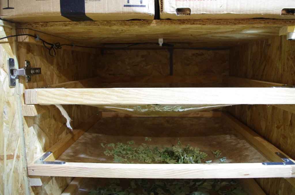

Les caissons (parois, portes et sol) sont construits en OSB 16mm sans formaldéhydes (peu courant) et en tasseaux de résineux non traités. Découpés à la scie circulaire, l’assemblage est réalisé à l’aide de visserie inox. Les claies (60x60 cm) sont faites des mêmes tasseaux, vissés avec des équerres, et tendue de gaze de cotton, bouillie pour les renforcer. Les claies sont bien ajustées sur l’échelle pour forcer le passage d’air à travers les plantes.

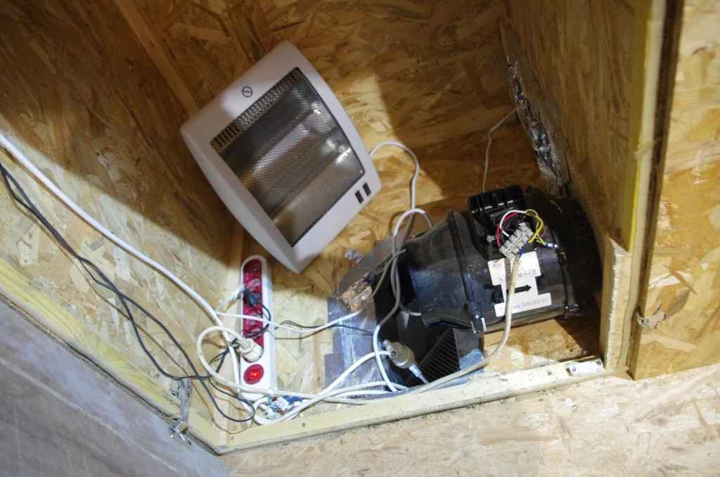

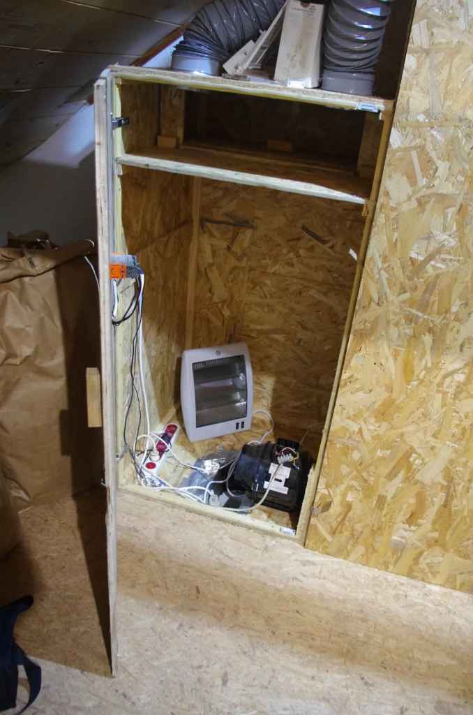

Un ventilateur (60W, 552m3/h) assure la ventilation par insufflation de chaque caisson.
Le temps et l’argent consacrés à la construction du séchoir n’ont pas été précisément comptés. Le budget hors systèmes solaires est approximativement de 700€ : 3 ventilateurs ("extracteur TT150", 50€/u. en occasion, 95-115€ en neuf sinon), tasseaux pour 16 claies (~150€ en GSB), tasseaux pour échelles (~150€), OSB (~120€ pour 10.1m² posés) et les petites fournitures (visserie, gaines, sondes température/hygrométrie, …).
Côté énergie, le séchoir utilise la chaleur captée par les 12 panneaux solaires thermiques alimentant la maison attenante et stockée dans un ballon de 2500 litres ainsi que l’électricité de panneaux photovoltaïques stockée dans une batterie. Il n’y a pas de déshumidificateur (dimensionnement : 1L/24h/m² de claies), bien qu’un espace ait été prévu si besoin.

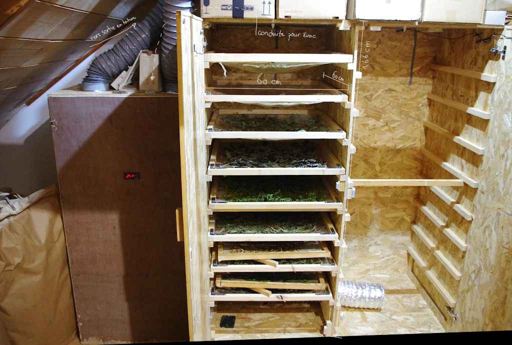

Chaque caisson comporte une échelle de 8 claies et permet de sécher 2.88 kg de plantes fraîches. La température d’utilisation varie de 20 à 35 voire 37.5°, en fonction de la température ambiante et de l’accumulation de chaleur solaire. En fonction des plantes et des conditions de température et d’hygrométrie, une rotation (=une session de séchage complète) dure 3 à 4 jours.

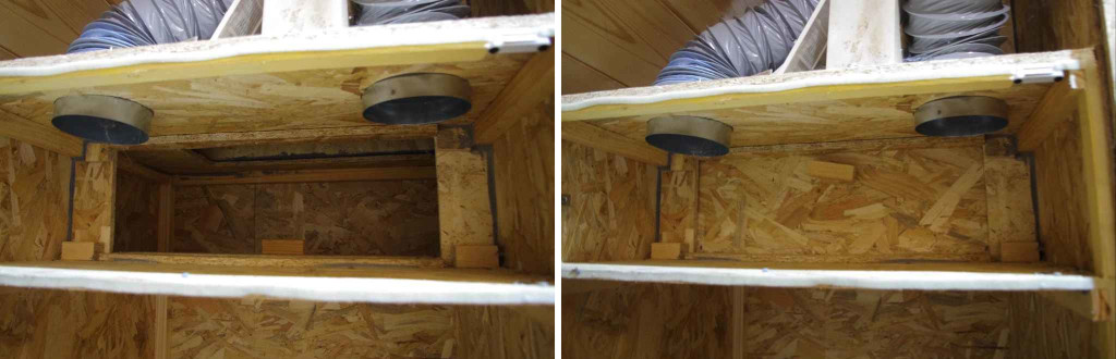

L’eau chaude du ballon solaire circule dans un radiateur situé dans la chaufferie, sous le séchoir (puissance approx. : 700W de chaleur). Ce radiateur est à l'aplomb de la prise d’air (intérieure, donc) du séchoir. L’air chaud est aspiré par une ouverture dans le plancher du séchoir dans une chambre tampon. Le ventilateur de chaque caisson prend cet air et le souffle en partie basse. L’air passe à travers les claies (produits les plus secs en bas) et sort par une ouverture (fermable en cas d’inutilisation) pratiquée dans la goulotte d’évacuation d’air, en partie haute du séchoir. Il va dans une chambre située au-dessus de la chambre tampon où il peut soit être évacué (cas actuel, 2 gaines vers sortie en toiture) soit recyclé (si utilisation d’un déshumidificateur, en boucle fermée). Les sections de passage d’air sont constantes ou augmentent (et s'additionnent !) au fil du cheminement de l’air.

  • les claies ne sont pas assez hautes, il faudrait doubler les tasseaux actuels (section de 27 ou 34 mm)
