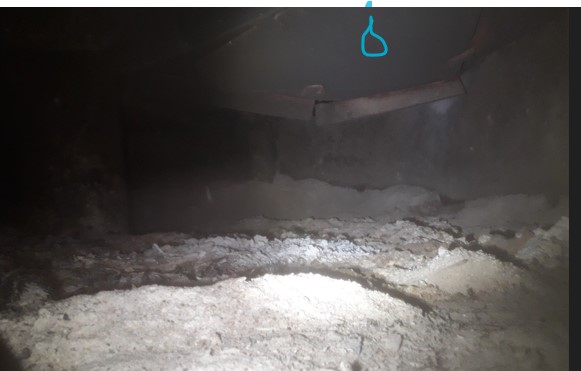

Je me permets d'intervenir même si je n'ai pas de four 100 de l'AP et je comprends que le réceptacle pour l'eau dans le four ne soit pas adapté ( idem su les premieres version du 150). Mais je déconseillerai de ne rien mettre car cela risque de dégrader rapidement ton four. Sur celui dont je me sert , un chevet (ancien farma) de 2012. l'ancien boulanger avait enlevé le réceptacle et cela a deformé + rouillé precocement le four avec le temps.
J ai entendu un autre boulanger sur un 100 a mis une plaque en fonte ou autrement il est possible de construire son propre receptacle avec tole et fer plat
Voici la photo des deformations vu du foyer pour illustration! La goutte indique l arrive d eau au dessus
