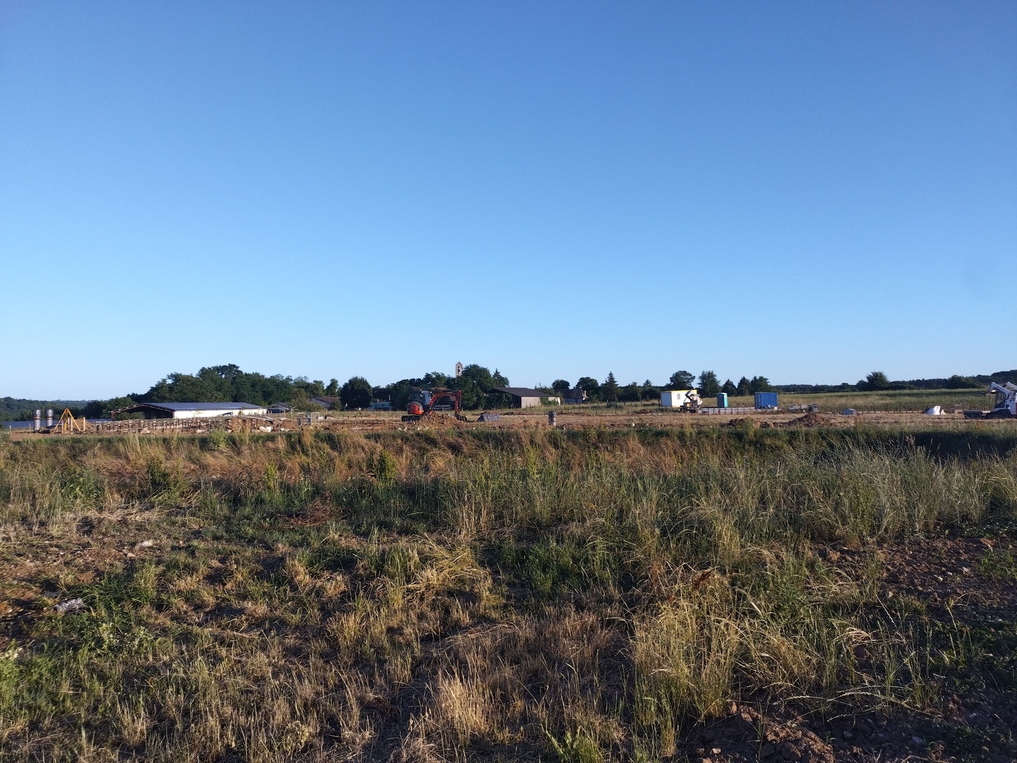

là c'est une vue générale du chantier, sur cette photo on voit et partant de la droite (à droite de la minipelle rouge) un vieux bâtiment en amiante qu'on vient de racheter au voisin, au dessus de la minipelle le clocher de l'église, au fond en rouge, le toit de ma maison, ensuite le toit de la vieille grange, puis le grand bâtiment couvert de panneaux photovoltaïques c'est les étables à cochons+ garage à matériel+ hangar à foin et enfin derrière les puits canadiens le toit qu'on voit à peine c'est la stabu des vaches (1560m2) elle aussi couverte de PV

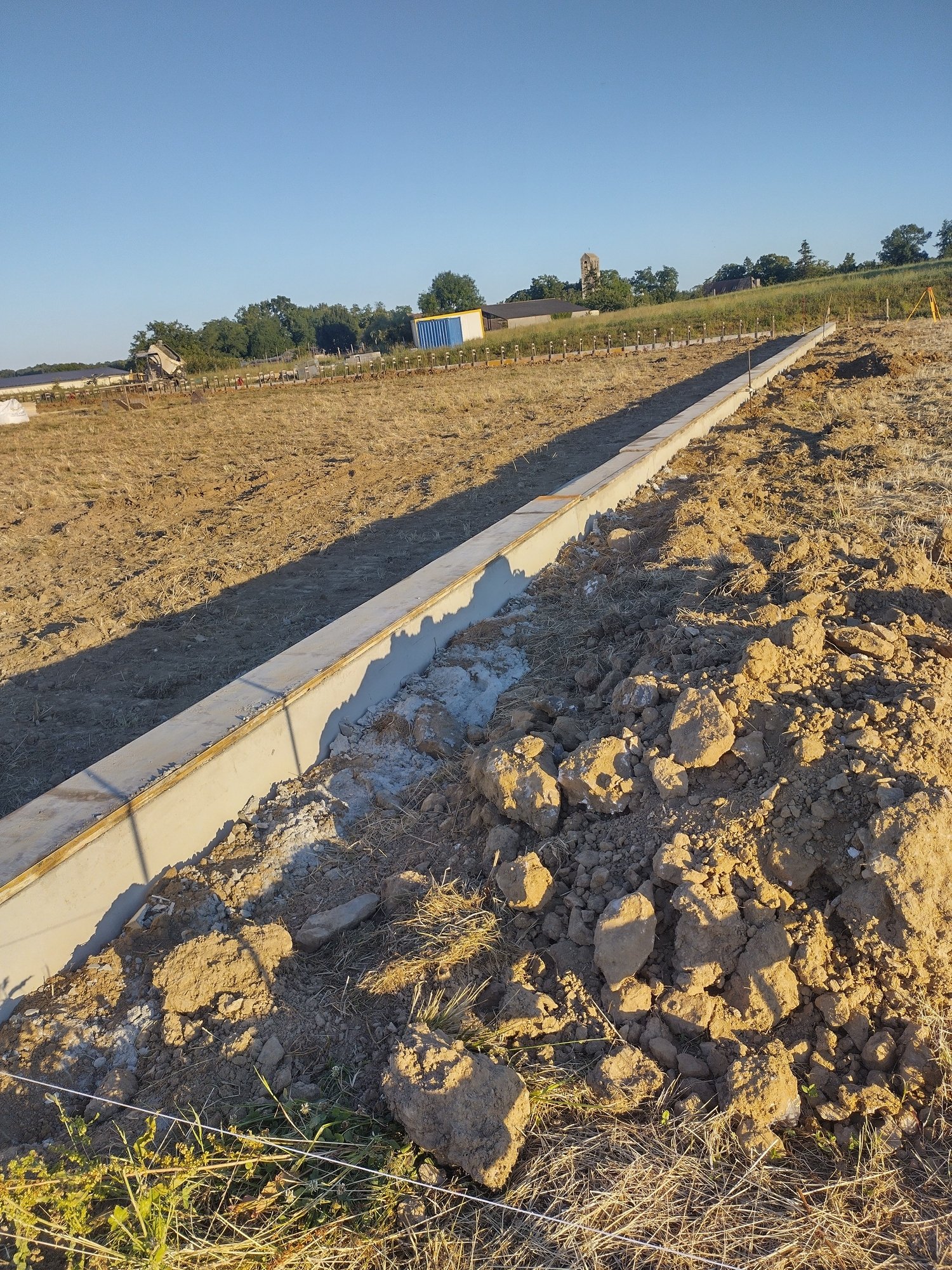

là c'est le béton qui sera en bas de la serre pour pouvoir passer la débroussailleuse sans casser de vitre.

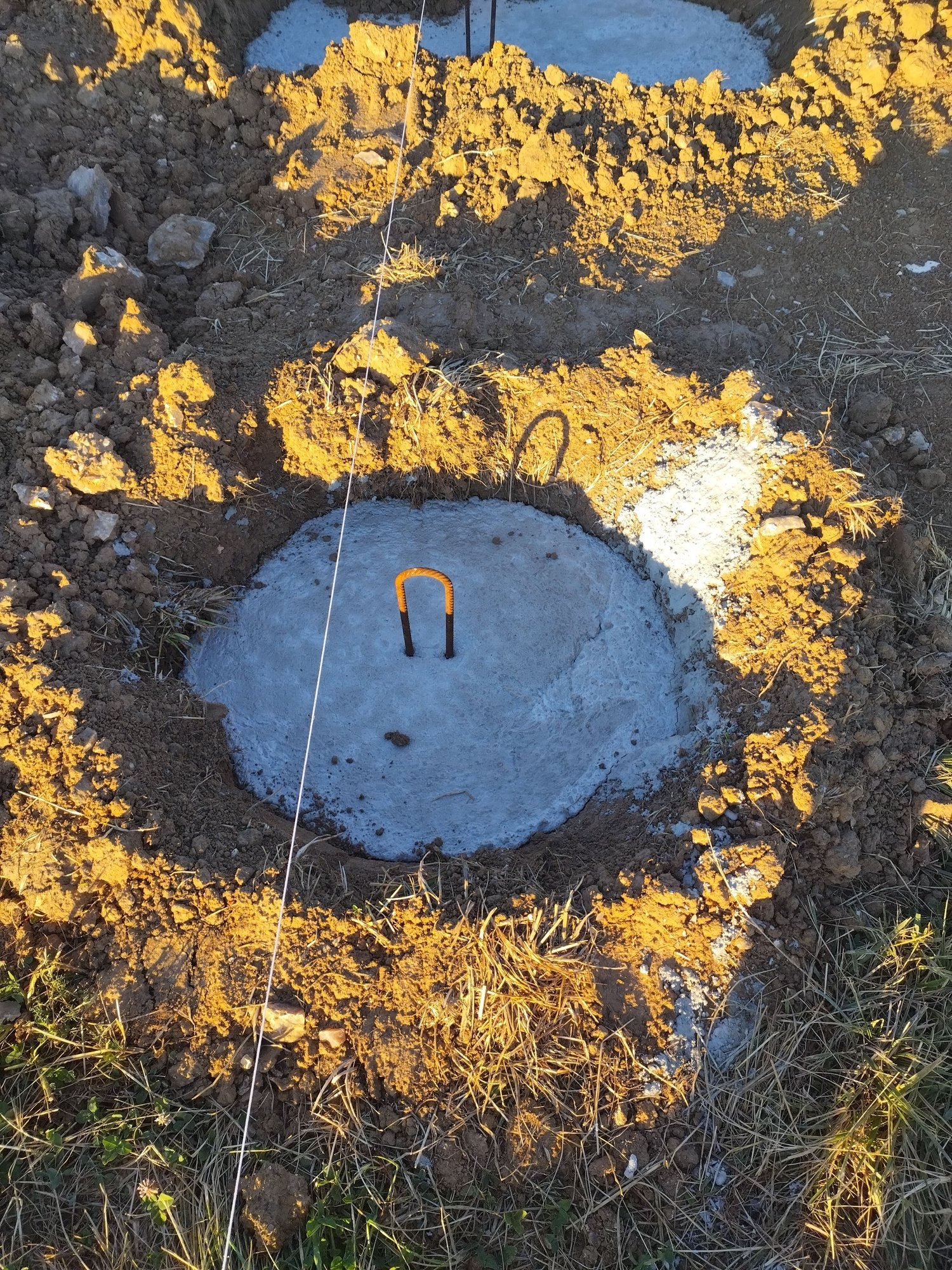

là, c'est les fondations pour les poteaux du centre en cours de séchage (3 semaines)

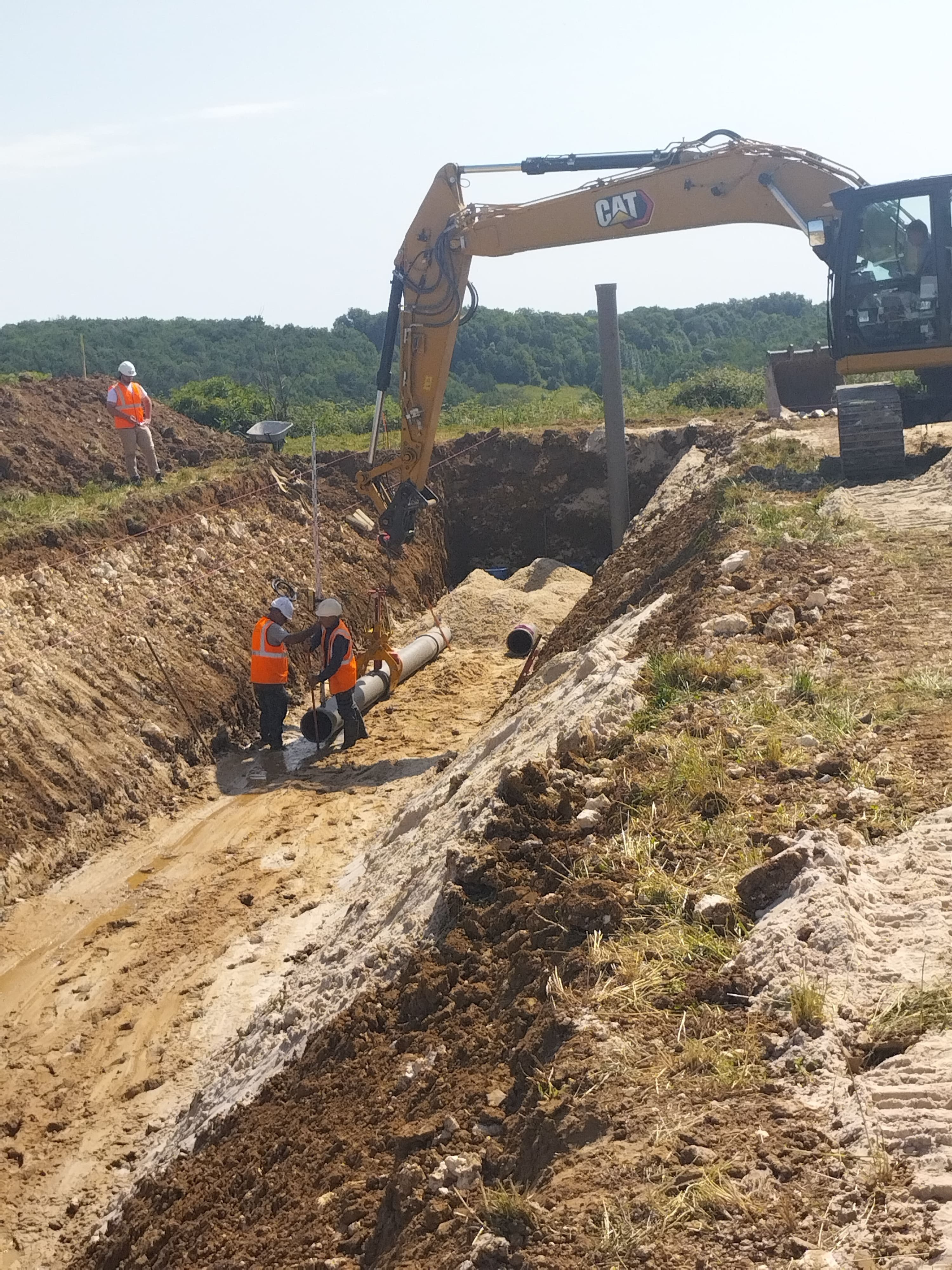

là, c'est le trou des puits canadiens

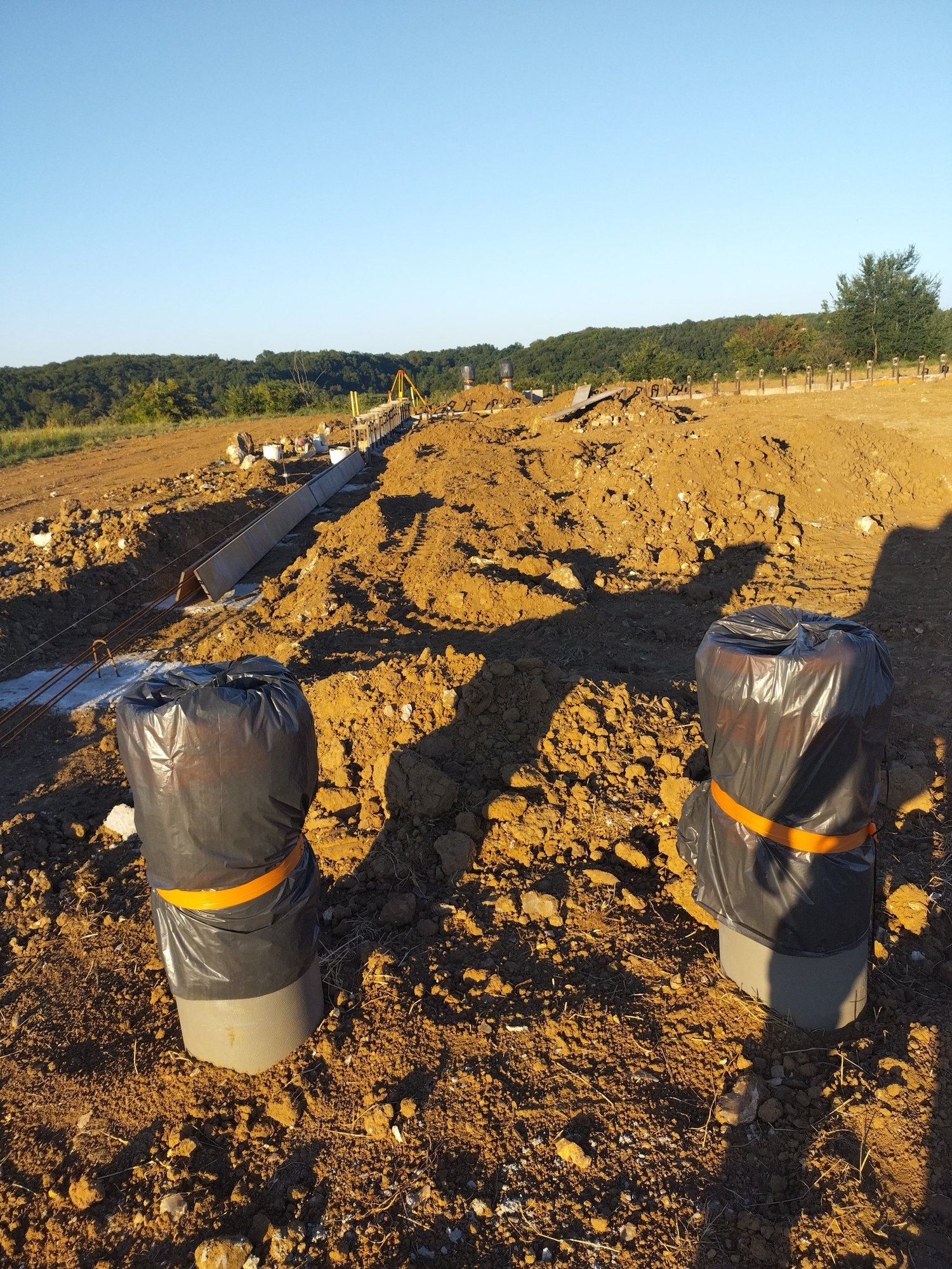

là c'est les sorties des puits canadiens en attente de raccordement, l'air sera diffusé dans toute la serre par des divisions de tuyaux
