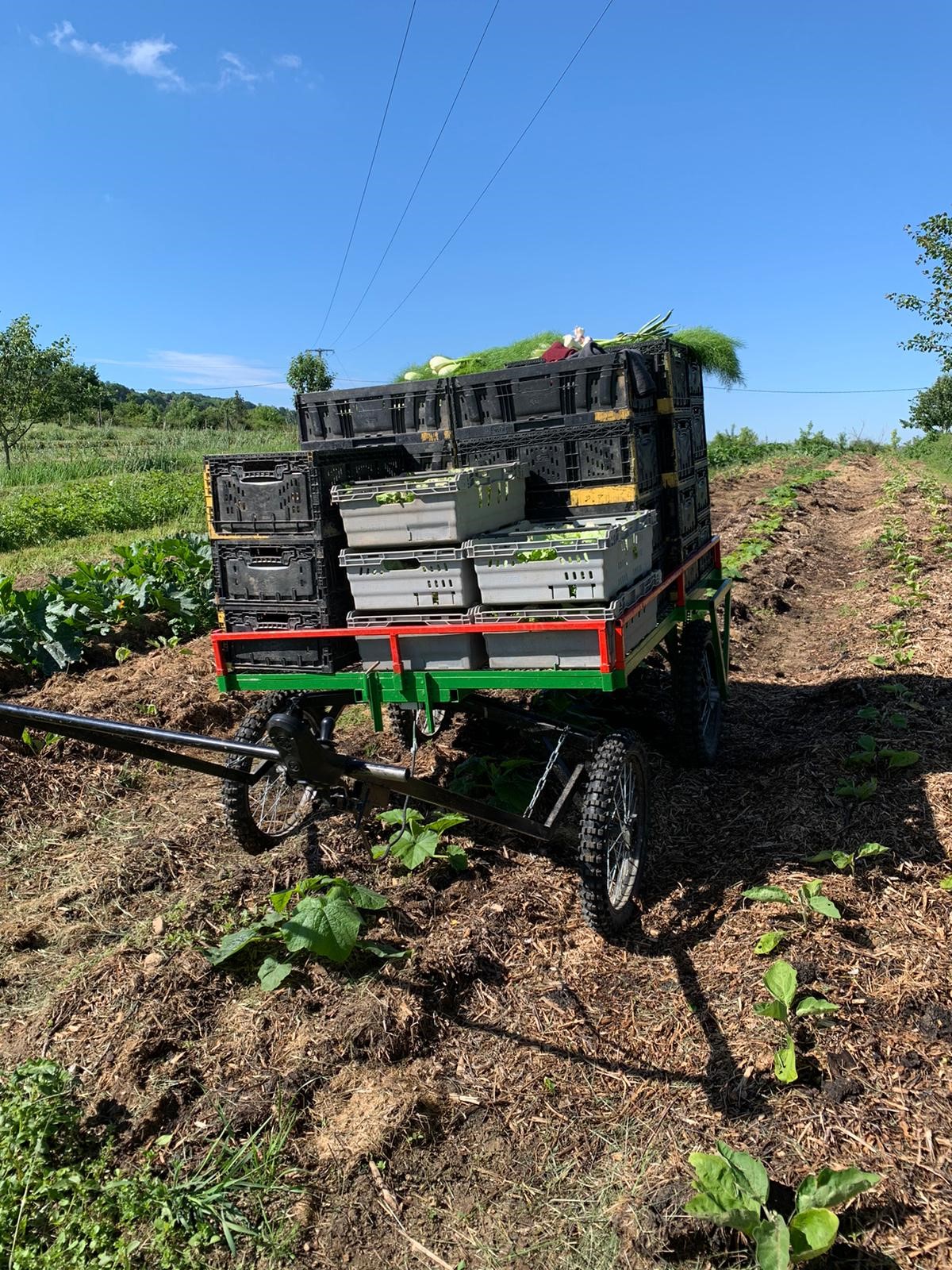

C’est un plateau qui permet d’accueillir 9 caisses de récolte et d’enjamber les planches. Leur plateau est à 70cm du sol.
Zinzin chargé dans les champs
Zinzin chargé de caisses de récolte.jpg (662.55 Kio) Consulté 6428 fois

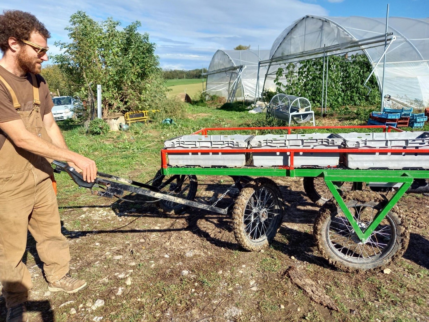

Le porte-tout est équipé de roues directionnelles et d’un guidon.
Manœuvre avec le Zinzin
Manoeuvres avec le zinzin.jpg (660.59 Kio) Consulté 6428 fois

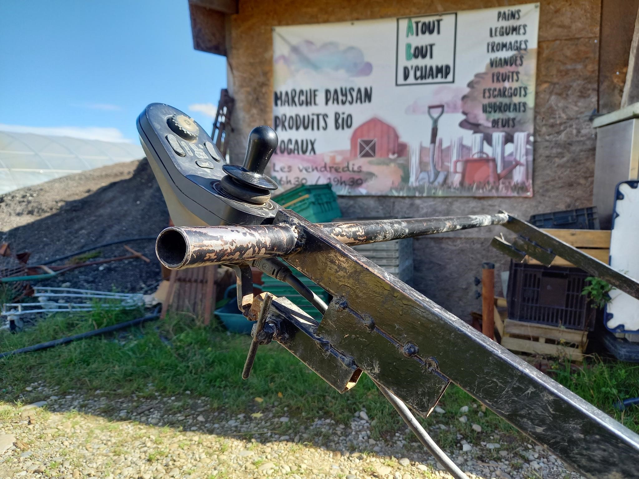

Le Zinzin est commandé à l’aide du boîtier de commande du fauteuil roulant et en tenant le guidon.
Le boîtier de commande est amovible pour pouvoir le positionner autre part si besoin ou le tenir à la main.
Joystick
Joystick
Le Zinzin peut être déplacé à la main avec les moteurs débrayé et le moteur éteint. C’est possible à faire, mais pas facile ! Ne comptez pas trop là-dessus pour un usage quotidien. Par contre, c’est une bonne nouvelle : si vous tombez en panne de batterie, vous pouvez le déplacer tout de même.

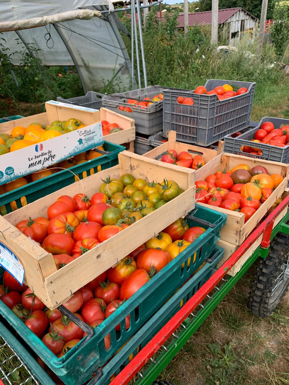

Le plateau du Zinzin peut accueillir 9 caisses de récolte sur le plateau. Plusieurs étages de caisses peuvent être installés. Eux en installent jusqu’à 4 dans leur cas, sachant que leur plateau est à 70 cm de hauteur.
Il a été testé à l’atelier avec un chargement de 300kg et en pense de 5% environ.
Lors des récoltes, il a été utilisé pour transporter des récoltes lourdes telles que les patates (200-300kg estimés), les tomates et les courges. Il a donné satisfaction.

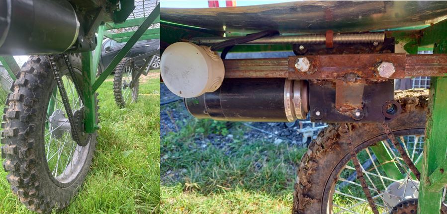

Les roues et les moteurs :
Les roues utilisées sont des roues à crampons de motocross de grandes dimensions.
Les roues motorisées sont plus larges les que les roues directionnelles.

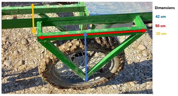

Les fourches de la roues motorisées ont été renforcée (la roue est prise des deux côtés) et triangulées.
Dimensions fourches des roues AR
dimensions roues.jpg (114.98 Kio) Consulté 6428 fois
Les moteurs sont équipés de pignons 12 dents et la roue de pignons 34 dents.
La vitesse maximale est proche d'une marche rapide (6km/h environ).
A la vitesse minimale du fauteuil, l’ensemble avance tout de même à environ 1.5 km/h. Pour aller plus doucement, il convient d’augmenter le nombre de dents sur le pignon de la roue.
Moteur, tendeur et roue
Moteur, tendeur et roue.JPG (100.32 Kio) Consulté 6422 fois
Le moteur est placé sur un coulisseau qui coulisse sur un tube est serré avec des vis de serrage. Ce coulisseau permet de tendre la chaîne et de la retendre à son usure. Le système avec la tige filetée M16 permet de faire la mise en tension de marnière ergonomique (avec une poignée, debout depuis l’arrière). Mais il aurait été finalement possible de simplement avoir le coulisseau et de tirer le moteur à la main avant de serres (opération réalisée à croupie sous le plateau et idéalement à 2 : une personne pour serrer les vis, 1 personne pour tendre). Cette opération ne nécessite pas d’être faite régulièrement : à vous de faire votre choix.

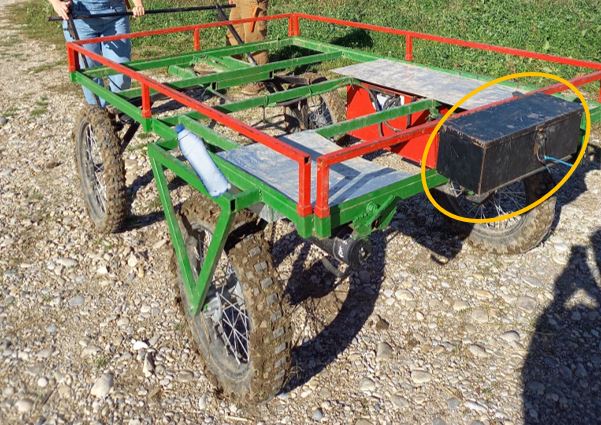

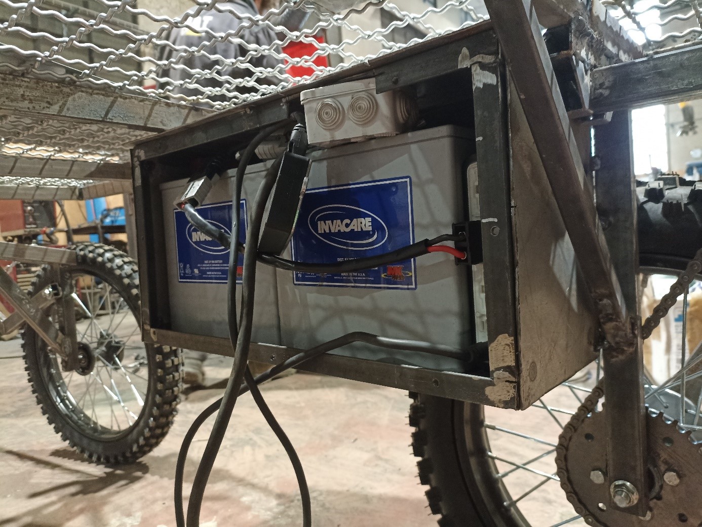

Batteries et chargement :
Les batteries ont été installées dans une caisse fabriquée en tôle sur-mesure. La caisse comporte également d’autres composants électroniques. Elle est protégée sommairement par une tôle.
Boîte contenant les batteries
boîte contenant les batteries.jpg (388.59 Kio) Consulté 6428 fois
Ne pas faire la boîte trop petite car il y a d'autres éléments à rentrer (boîtes de dérivation, câbles, boîtiers électroniques, etc.). Il vaut mieux la faire plus grandes pour ne pas avoir besoin de faire un tetris complexe. Pensez toutefois bien à caler les batteries une fois la boîte remplie !

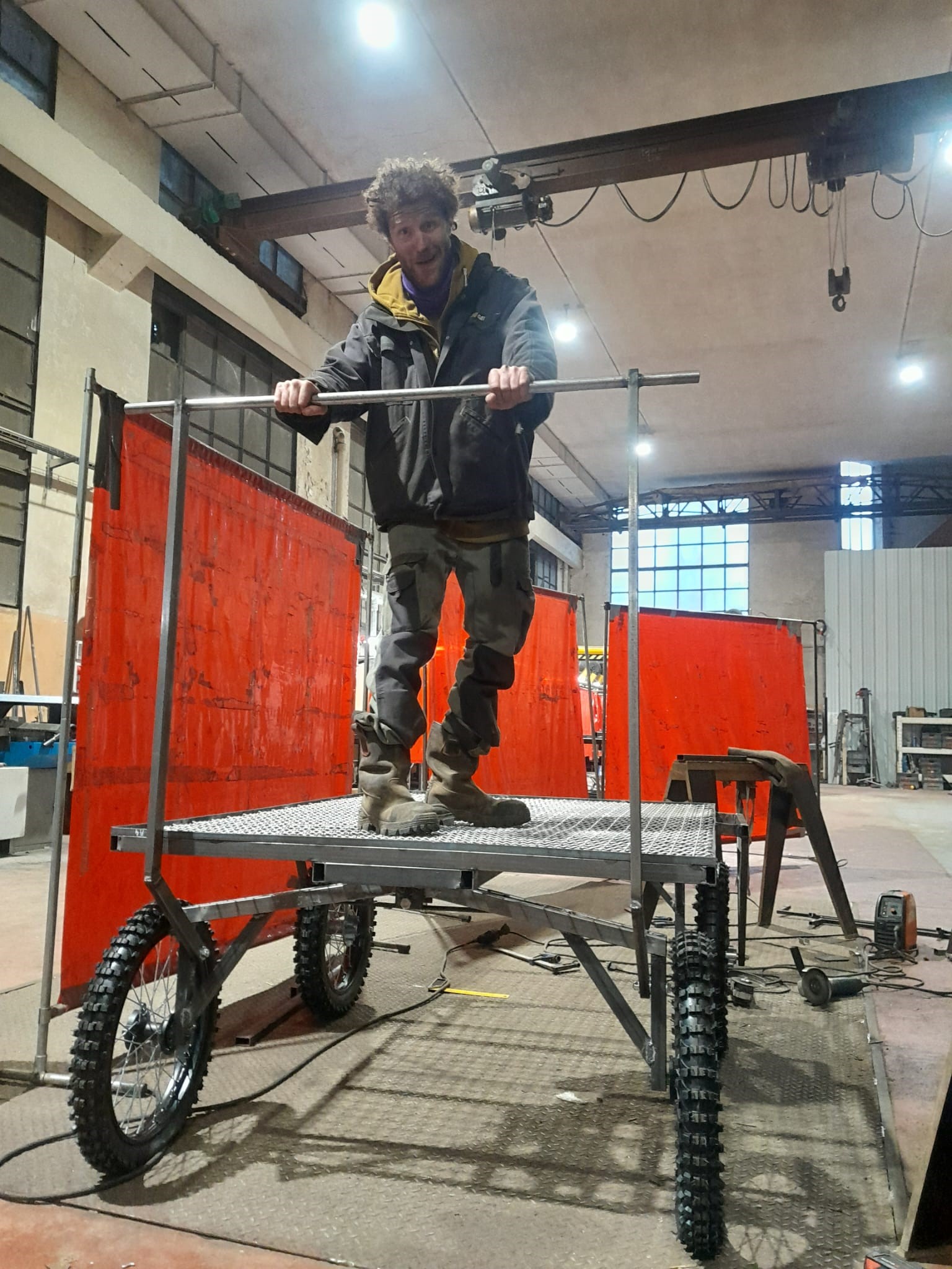

La réalisation du porte-tout électrifié s’est organisée en deux étapes :
  • Fabrication du porte-tout lors d’une « Formation au travail du métal et à l’autoconstruction (5 jours) ». Le porte-tout a été modifié lors de cette session pour prendre en compte les divers retours de terrain et les besoins de l’utilisateurs.
  • Electrification du porte-tout lors d’une Formation avancée au travail du métal : travaux libres (5 jours)
Sa fabrication a donc nécessité 10 jours de formation sur le site de l’Atelier Paysan, à Renage.
Fabrication outil
Fabrication outil
Fabrication outil.jpg (534.12 Kio) Consulté 6423 fois

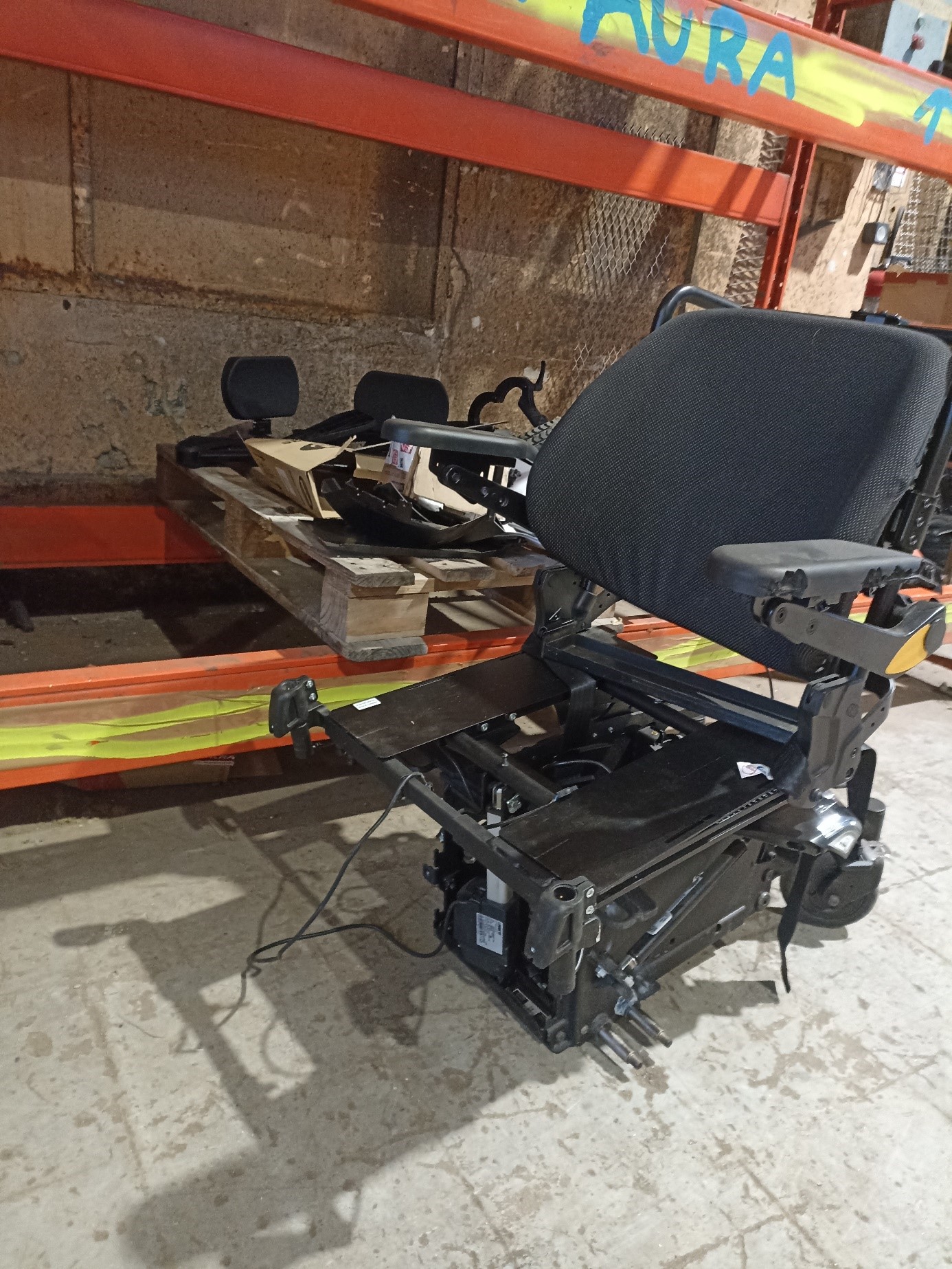

  • Sur le fauteuil, il y a des vérins électriques qui pourraient également être utilisés pour d’autres choses.
  • Il y a aussi des pièces du sièges pouvant être utilisé pour faire un lit de travail (appui tête, appui jambe, etc.)
Fauteuil désossé
Fauteuil désossé
Fauteuil désossé.jpg (674.91 Kio) Consulté 6422 fois
  • Il serait potentiellement envisageable de faire un binage très superficiel en installant un outil sur le porte-tout vide.
