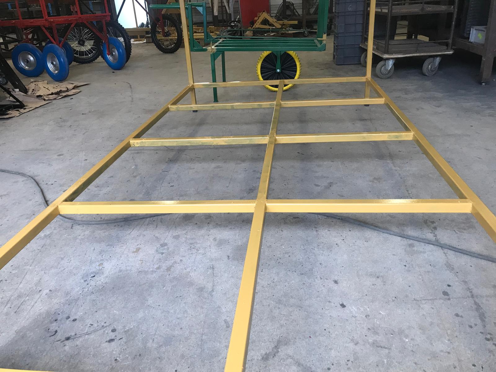

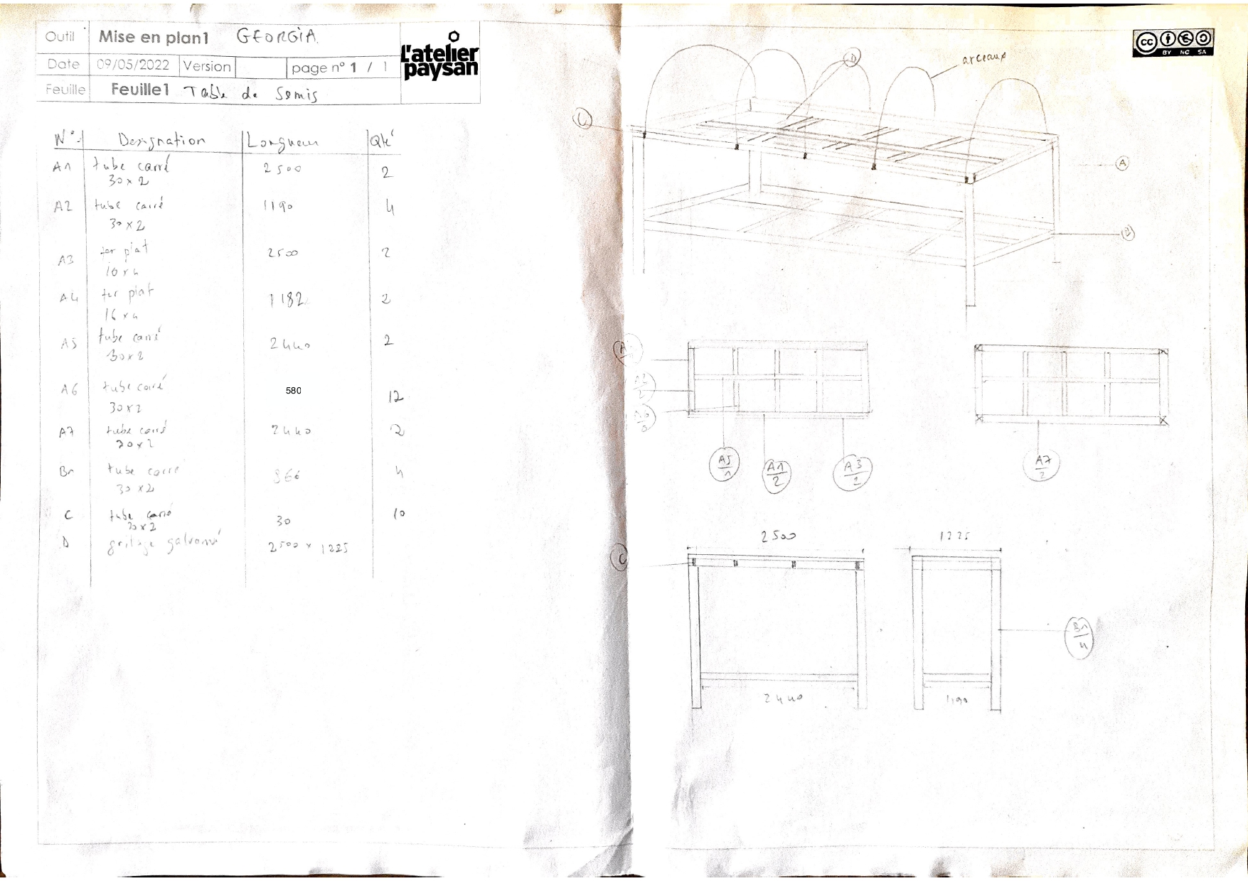

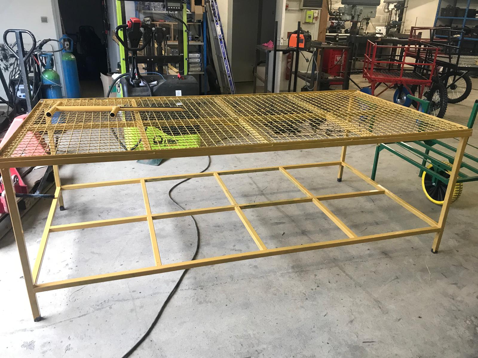

L'idée était de construire une table assez polyvalente de semis, pour la pépinière.
Au départ je voulais que cette table puisse faire bac de trempage, mais j'ai opté pour une table sur laquelle je pouvais venir ajouter des bacs de trempage.
Dimensions : 2500 * 1125, hauteur 900 (adapté à ma taille 1,70 et pouvoir être assise pour les semis)
La structure est faite de tubes carré 30*2

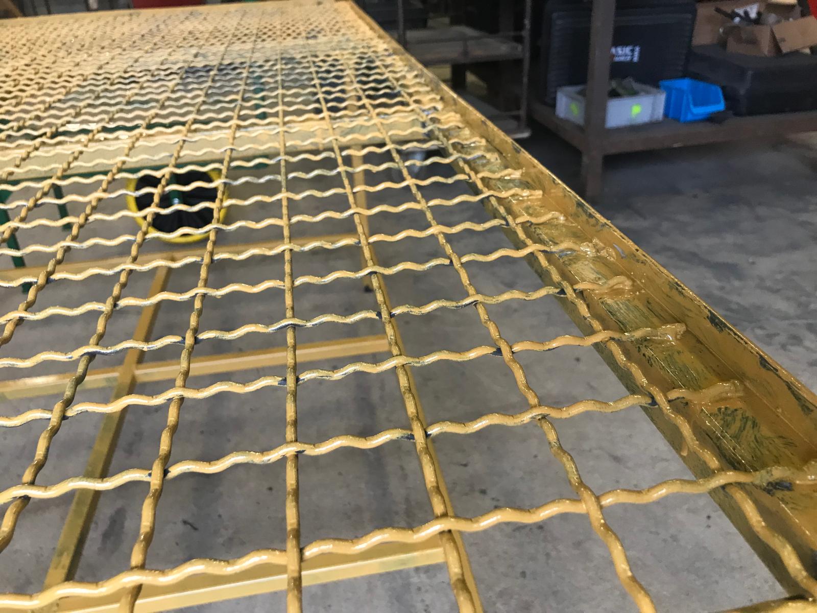

Des fers plats de 16*4 viennent accueillir le grillage du plateau supérieur.
Le plateau inférieur est réalisé pour pouvoir ranger des sacs de terreau, petits matériels divers.
De chaque coté de la longueur, des tubes ronds (récupération de chutes) permettent d'accueillir les arceaux (types nantais) pour pouvoir y déposer un voilage d'ombrage.
En plus, 2 crochets permettent de poser un grand tube en plastique (type conduite rigide électricité) sur lequel est "scotché" avec du double face le voilage et permet en un seul geste de venir rabattre le voilage et le refermer en posant le tube sur les crochets.
Difficulté : assez simple, etre 2 ou 3 pour venir lever le plateau supérieur pour assembler.
Pistes amélioration :
- mettre des fers plats pour haut pour pouvoir réaliser un bac de trempage simple avec des bâches par exemple = avoir plus de profondeur : au moins sur la moitié de la table et libérer les autres rebords pour pouvoir juste "faire glisser" les caisses de semis sans avoir à "lever" les bras.
- renforcer la structure en posant 2 autres pieds au milieu de la table de chaque coté des longueur pour plus de rigidité du plateau supérieur.
info : je poserai d'autres photos quand l'outil sera complet :)
