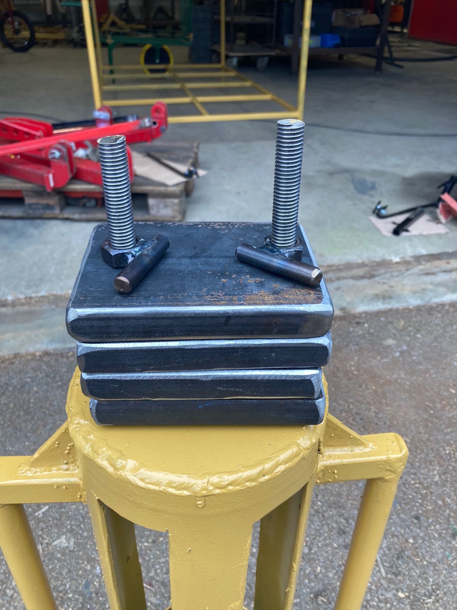

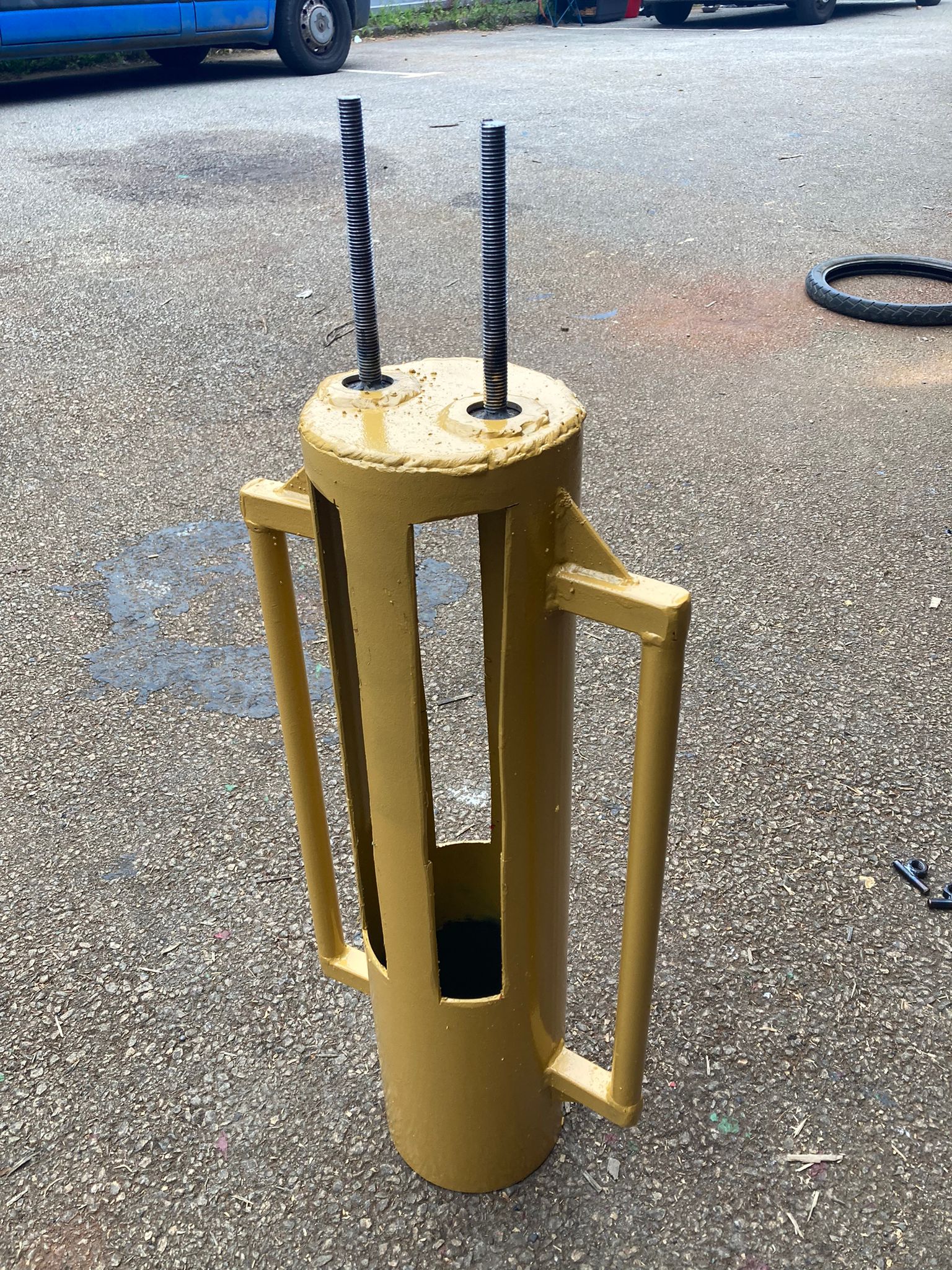

L'idée était pour moi de pouvoir utiliser seul une cloche pour enfoncer des piquets bois (construction de cabanes à cochon, réparation de clôtures, ...) et que le même outil puisse être utilisé efficacement à deux. Les grandes cloches du commerce sont adaptées pour un usage en binôme, mais me semblent trop lourdes pour être ergonomique en usage seul (entre 15 et 20kg).

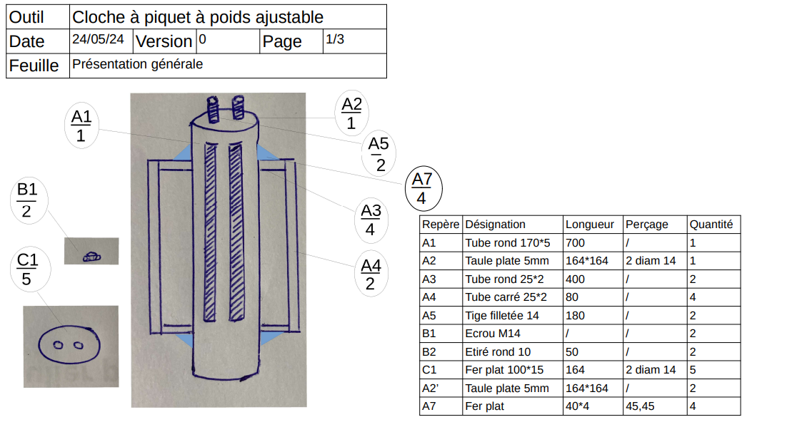

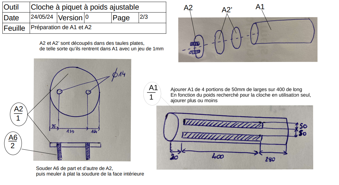

Cahier des charges
- Cylindre suffisamment long pour éviter de désengager la cloche du piquet dans la phase de prise d’élan.
- Lien entre chapeau et cylindre doit être solide pour éviter qu’il ne se désolidarise
- Diamètre intérieur du cylindre supérieur ou égale à 155mm
- Aucun liens ou soudures, ne doivent diminuer la cylindre intérieur de la cloche (à l’exception
éventuellement du chapeau)
- les poignées doivent être agréable à tenir en main; aucune aspérité ne doit être laissé pour
éviter toute blessure lors du lâché de la cloche.

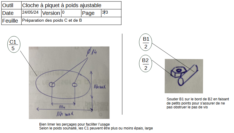

Pour le caractère poids ajustable :
- utilisation à deux : maximum 22kg
- utilisation seul : maximum 15kg
- le système de fixation des poids doit être sûr.
- l’ajout ou le retrait de poids sera le plus rapide possible.

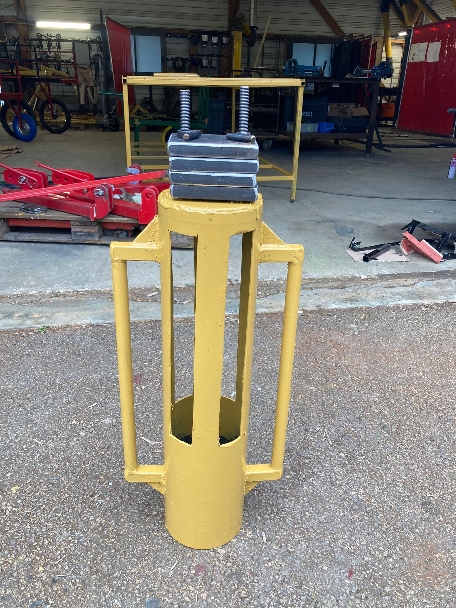

L'outil est tout juste construit et pas encore essayé, je mettrai un mot pour vous en dire plus.
Ma crainte principale est le confort d'utilisation à deux au moment de placer la cloche sur le piquet pas encore enfoncé; le rajout des masses étant sur le haut de la cloche, le déport de poids sera surement important et peu confortable si la cloche est trop inclinée.
