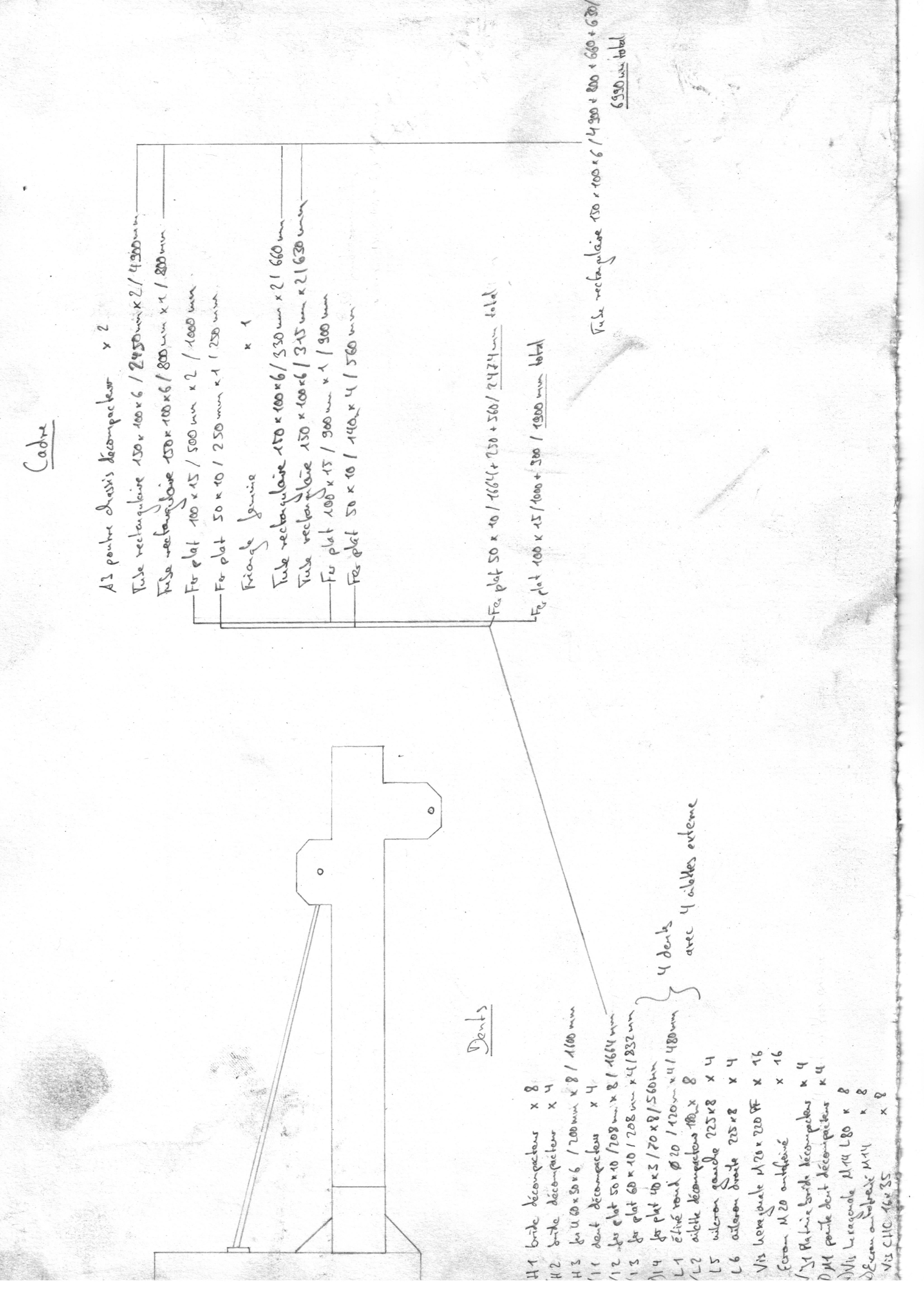

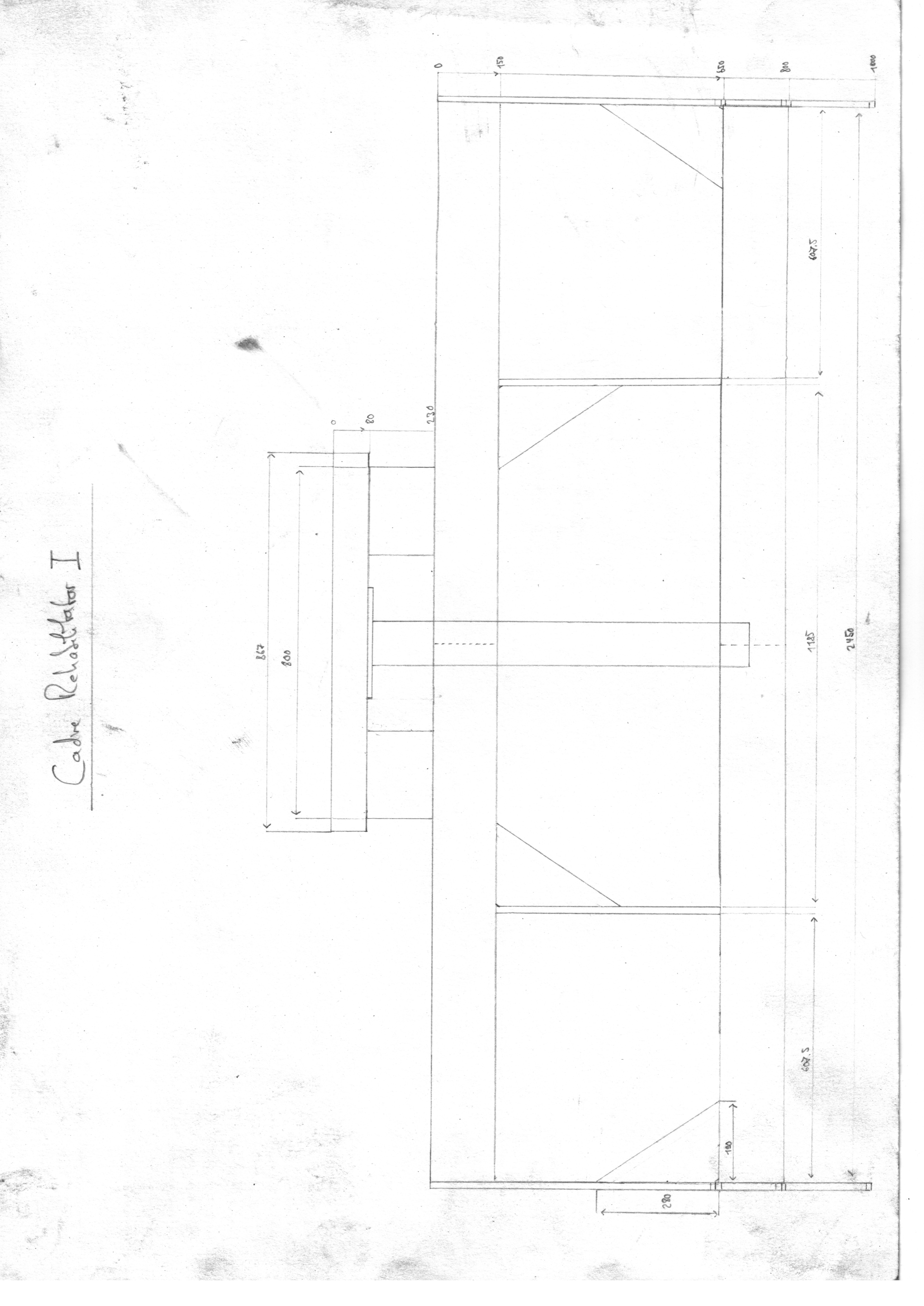

c´est la construction d´un cadre Réhabilitator pour le Projet Fin Formation pendant la formation “S'installer avec l'approche collective des technologies paysannes” durante l´automne 2023 à Felines-Minervois.
Le cadre est adapté du modèle Atelier Paysan et élargi de 1330mm à 2450mm. Son structure permet d´installer entre 3 - 5 dents de décompaction, un maximum de 3 en avant et 2 en arrière. Relatif à la grandeur du tracteur, les 2 dents derrière les roues peuvent être monté à une distance de 1500mm, 1600mm où 1800mm.
Voilà le dessin et la liste des materiaux

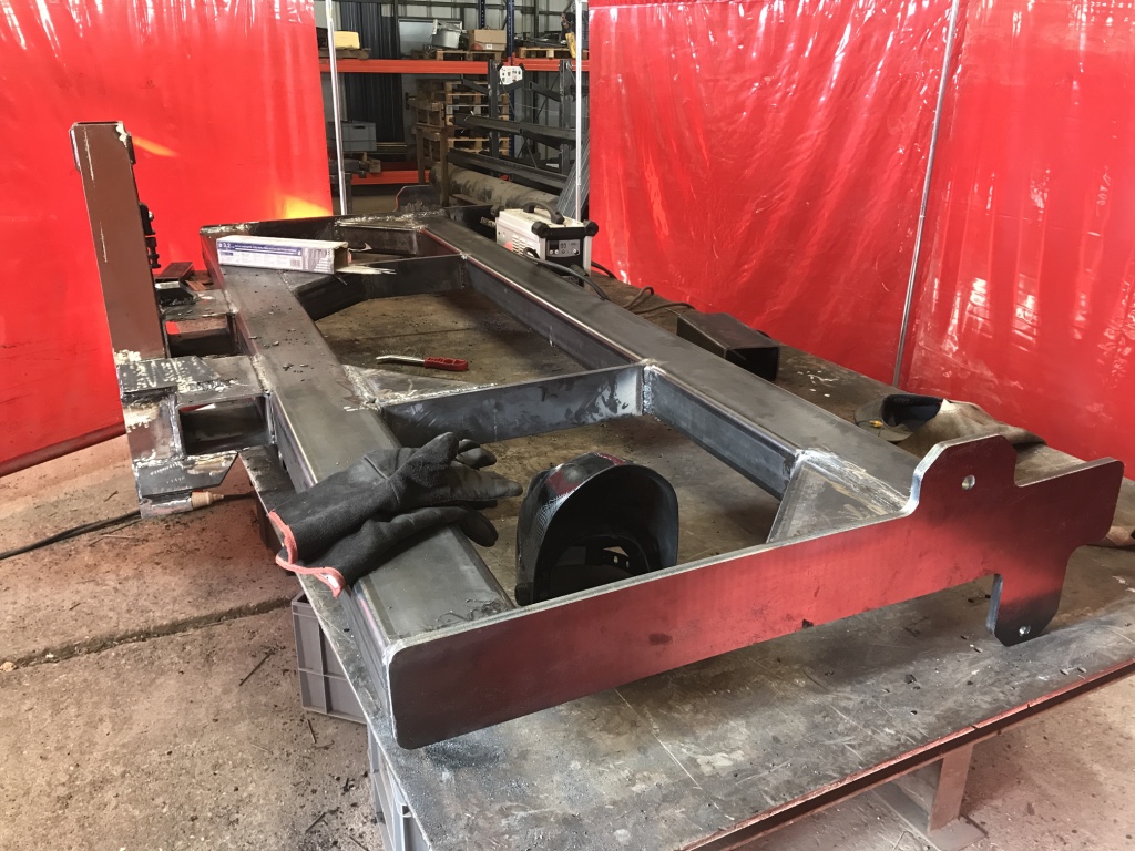

Et içi la construction
Il manque un fer plat 150 x 10, qui part du haut du triangle au poutre arrière, qu´était ajouté après comme renfort.
Dans le process de construction, j´ai noté et adapté un erreur du dessin: la tube rectangulaires qui relie le châssis et le triangle était coupé, laisser deux morceaux pour donner du place necessaire pour plus tard monter le dent central. Peut-être il faut toujours autre renforts en fer plat entre les deux morceaux en tube rectangulaire et la grand tube mis à plat, alors que les dents de décompaction transfer les grand forces sûr la chassis.

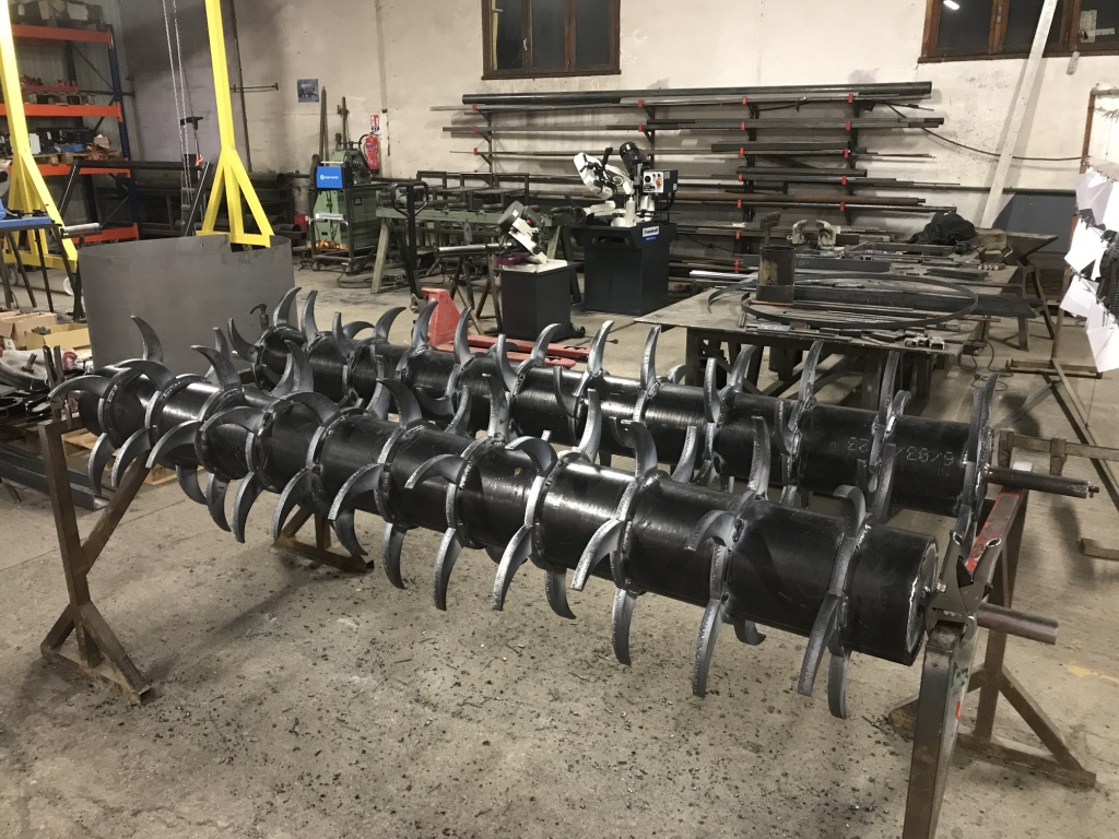

Dans la formation j´ai aussi construé deux roleaux est c´est prévu de faire en sorte que les rouleaux se relèvent au dessus du châssis avec deux verins.
Toutefois c´est possible, qu´il faut adapté le renfort entre haut du triangle et poutre arrière pour donner du extra place.
