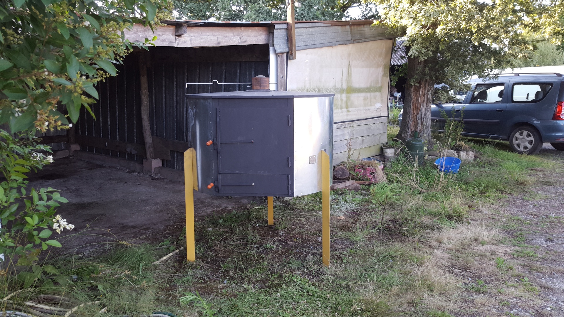

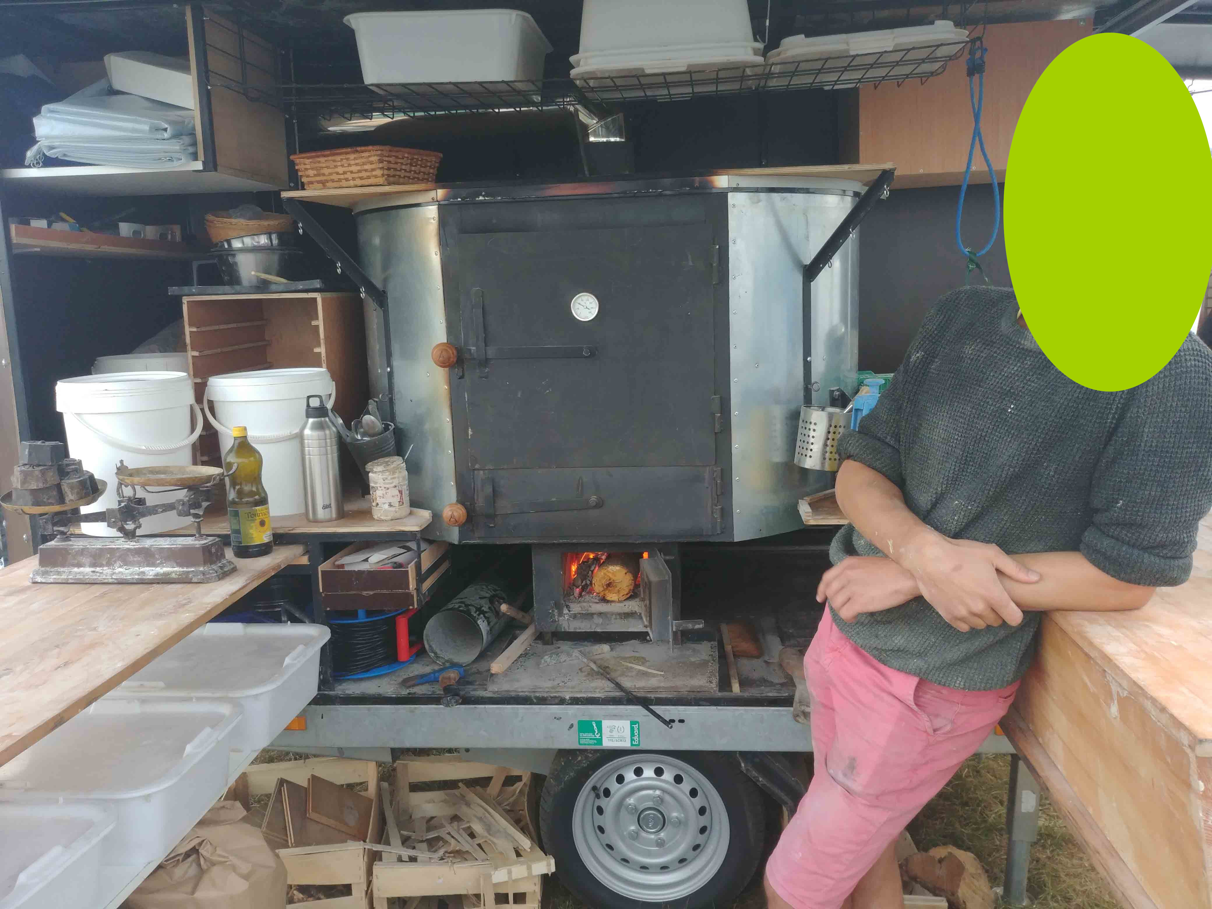

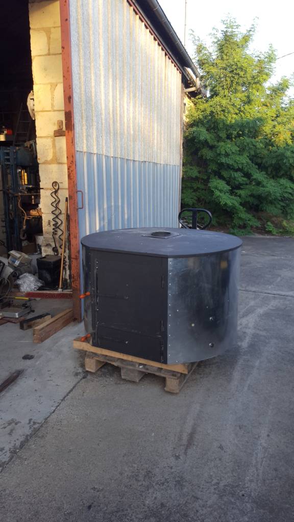

La V6 du four à pain 100 apporte son lot de modifications non-négligeables pour la construction:
  • Araignée structurelle et virole extérieur en galva
  • Création des tableaux qui permettent d'avoir des portes plates
  • Incorporation du foyer dans le fût du four
Avec des copains, nous souhaitions nous construire des four à pain sur remorque de cette capacité mais nous souhaitions garder le foyer amovible pour deux raisons:
  • avoir un four moins haut sans le foyer; la V5 se limitait à 80cm de haut, permettant de passer dans des encadrements de porte sur tranche
  • condenser le foyer pour avoir une combustion la plus propre possible et pouvoir travailler sur la combustion, changer le foyer plus tard si volonté
Les portes plates étant une réelle avancée pour la construction et la virole en galva rendant le four encore plus joli, un four amiche-main entre la V5 et la V6 a donc été créé.
Et pour ne plus s'ennuyer avec du bois en 40cm, la longueur totale du foyer a été augmentée, passant à 60cm pour pouvoir mettre du 50cm dedans.
En voici des photos à défaut de pouvoir charger les plans en .pdf
Merci l'Atelier Paysan pour la libération des plans et le partage.
