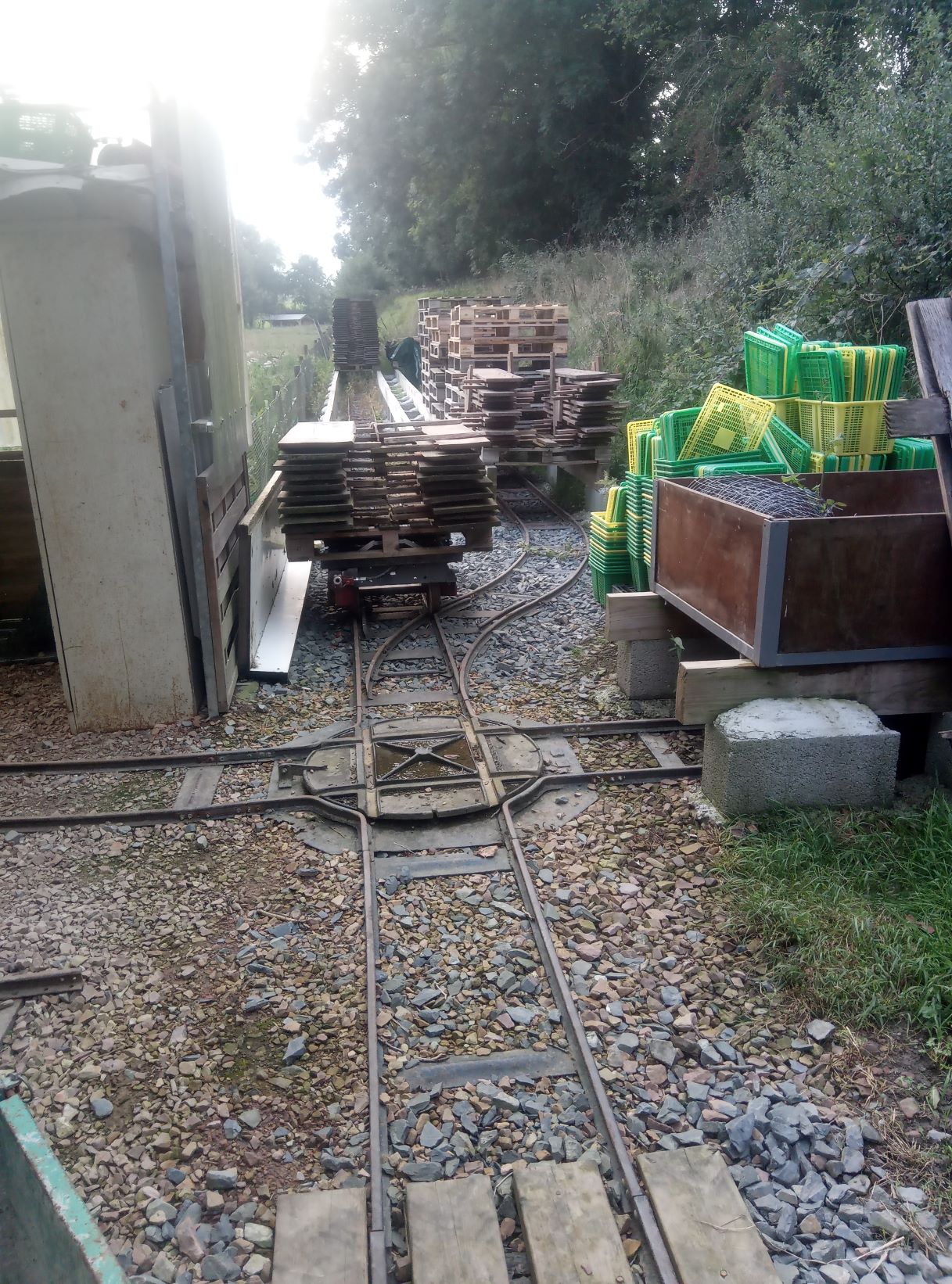

Chemin de ferme hélicicole
Christine et Jean-François sont éleveurs d’escargots en Normandie.
Lui, passionné de train, s'est vite rendu compte des avantages que représente l’utilisation du rail dans son quotidien. Iels ont donc choisi le chemin de fer comme moyen de déplacement sur leur exploitation.
Leur terrain étant impraticable à partir de l’automne et ce, jusqu’au printemps, il était indispensable de trouver une solution pour continuer leurs activités sur ces périodes humides de l’année.
Les utilisations du chemin de fer sont multiples :
  • Travaux en arrière-saison qui consistent surtout à déplacer de lourdes planches de bois (indispensable à la repro/élevage des escargots en saison) ainsi que le matériel de clôture, filet, piquets, copeaux, gravier...
  • Transport de charges lourdes pour l'aménagement du site (matériaux de construction béton/parpaing/sable…)
  • Distribution de la nourriture des escargots
  • Récolte et transport des escargots peu importe la météo et la saison en format palox ou par empilement des paniers de récolte sur une palette.
  • Ergonomie exemplaire de ce système, pas d’efforts inadaptés sur les épaules le dos ou les genoux. On peut facilement, à une main et en un seul trajet, pousser plusieurs centaines de kilos.
  • À venir : transport de passagers, et oui, c’est aussi une ferme pédagogique, et le transport des enfants/adultes jusqu’au site de production est un réel atout pour laisser un souvenir indélébile aux futurs consommateurs de gastéropodes !
Ce petit chemin de fer n’empêche en rien le passage d’un engin plus lourd et s’intègre parfaitement dans l’allée principale de l’exploitation.
Infos techniques :
  • Écartement des rails 400mm (voie Decauville d’époque !)
  • Environ 200m de voie posée à l'heure actuelle (Iels recherchent activement de nouvelles voies pour agrandir les réseau.. si jamais :-) )
  • Voie posée sur un ballast drainant (permettant également aux piétons de circuler sans trop se crotter les bottes !)
  • Charge de 600 kg admissible par wagon
  • Pente max de 2 % sur la ferme permettant quand même un transport de charges à la main
  • Projet de construire un locotracteur électrique
  • Système Decauville avec utilisation de voie en tronçons de 40 Kg (7kg/mètres) , plaques tournantes et aiguillages.
  • Aucune consommation d'essence/gasoil pour tous ces déplacements
  • Aucun entretien pour ce genre de matériel (qui a pourtant déjà pas loin d'une centaine d'années !)
Christine et Jean-François sont très contents de l'installation de cette ligne privée, les services rendus sont considérables et l’ergonomie est au Rendez-vous.
On notera également qu'à la ferme de l'ODon, les trains sont toujours à l’heure ! :D

Ingénieux et vraiment très pratique. Comme quoi, on peut lier passion et travaux. Avec de la créativité, on peut facilement se faire plaisir et améliorer sa condition de vie. Merci pour cet agréable partage.

Merci Pierre!
Génial partage et ca permet de voir a quoi ressemble un ferme helicicole de l'interieur!
J'ai des questions:
- C'est quoi comme profilé utilisable pour faire les voies? Ca peut se faire avec un profilé courant genre tube rectangulaire?
- Selon ton expérience, il y a d'autres types de fermes qui font ca? Maraichage ou autre
Merci

Pour les rails, du UAC de 40 fait très bien l'affaire, on peut prendre du UAC de 30 ou 35 mais c'est un poil faible selon le poids du convois.
Pour les autres exemples de fermes, j'y travail mais c'est pas évident d'en trouver, il y en avait pas mal dans les années 80 mais aujourd'hui c'est beaucoup plus rare.
J'ai en tête une ferme en basse Normandie qui est en 'train' d'installer des rails pour récolter des pommes à cidre.
J'attends le retour d'un collègue férrovipathe qui est bénévole au musé des chemins de fer Decauville.
Je ferais bien sûr des articles dès que j'ai d'autres exemples :-)
A bientôt.
Pierre.
